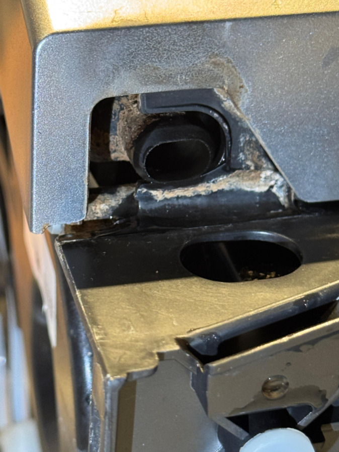

    Wie schon dort geschrieben, habe ich in meiner ECAM 352.57.SB aus dem Jahr 2021 seit ein paar Wochen viel Wasser in der Auffangschale (wurde gefühlt langsam immer mehr). Soll heißen: bei ca. 5-6 Kaffeebezügen ist die Schale komplett voll. Und auch unter der Maschine habe ich Wasser. SIe steht auf Zewa, das ist sehr schnell nass! Auch wird die Kaffeemenge in der Tasse immer weniger.
    DIe Pumpe hört sich beim Kaffeebezug auch so an, als ob sie sich sehr "quälen" muss, irgendwie nicht "rund".
    Also mal aufgeschraubt und das kam zum Vorschein:
    Kommt das "nur" von ganz oben?
    Was meint ihr? Einfach mal die Dichtung vom weißen "Druckschlauch" erneuern?
    Viele Grüße
    Thomas

    Hallo nochmal.
    Ich habe nun alles sauber gemacht und bei offener Maschine ein paar Kaffee zubereitet.
    An besagter Stelle ist es trocken, da gibt es lediglich ein paar Niederschläge von Wasserdampf.
    Allerdings tritt hier sehr viel Wasser aus:
    Das landet dann teilweise in der Schale und auch einiges unter der Maschine.
    Das kommt wohl da raus:
    (Ansicht von unten: Maschine nach hinten gekippt)
    Also doch diese ominöse Expansionskammer?
    Ich habe jedenfalls mal so einen 3x2 Schlauch (und auch einen Dichtungssatz, sicher auch kein Schaden) bestellt...
    Oder gibt es andere Meinungen :1f609: ?
    Viele Grüße!

    Hallo Thomas,
    die Maschinen darf bis zum Abdichten der Dampfheizung nicht weiterbetrieben werden!
    Das Wasser ist bereits über die Kontakte der Heizung und den Temperaturfühler gelaufen.
    Die Elektronik ist nicht Netz getrennt, wenn dort ein Überschlag passiert, ist die Leistungsplatine Schrott!
    Bitte die Daten aus dem Statistik-Menü hier durchgeben.
    Grüße TeKa

    Bin etwas irritiert über die Bezeichnung der Maschine, die du hier angegeben hast.
    Aber du brauchst dieses Teil hier um erstmal die Dampfheizung wieder dicht zu bekommen:
    https://komtra.de/delonghi-ersat…188&next_page=2
    Die Druckschlauchdichtung dort solltest du auch sofort erneuern. Und nicht immer sofort Teile bestellen, kostet nur unnötig Versandkosten.
    Und die Ursache vom vielen Wasser in der Schale kommt "vermutlich" von einem defekten Magnetventil, welches nicht mehr richtig schaltet.

    Die Maschine ist scheinbar schon länger mit dieser Undichtigkeit betrieben worden.
    Ziemlich sicher ist auch Entkalker hier ausgetreten, was das Ganze noch verschlimmert.
    Der Verlust an Wasser beim Brühvorgang in die Tropfschale kann vom unteren Magnetventil oder vom oberen Brühkolben verursacht werden.
    Die Statistik liefert einen Hinweis über den Verschleißzustand dieser beiden Teile.
    Daraus lassen sich dann Empfehlungen für den Austausch von Teilen und damit der Kostenumfang abschätzen.
    Grüße TeKa

    Vielen Dank für Eure Antworten - dann werde ich doch mal direkt die Dampfheizung mit dem Teil abdichten.
    Lässt sich das einfach tauschen? Ist das Teil nur gesteckt?
    Die Druckschlauchdichtung oben habe ich mittlerweile erneuert.
    Bzgl. des Wasserverlust:
    Wenn ich die obere Brühgruppe und das untere Magnetventil tausche, müsste es doch passen...
    @Heini-22 Was meinst Du mit "irritert" über die Bezeichnung? ECAM352.57.SB?
    Grüße
    Thomas
    2 Mal editiert, zuletzt von ThomasKA (19. Januar 2026 um 11:43)

    So, heute sind die Teile gekommen - drei Stunden geschraubt:
    1. oberen Brühkolben erneuert
    2. unteres Magnetventil erneuert
    3. Schläuche vom Wassertank über den Flowmeter zur Pumpe gesäubert
    4. Verbindungsstück Dampfheizung oben erneuert
    5. Anschlussstück am Thermoblock erneuert
    6. Brühgruppe zerlegt, gesäubert und neue DIchtungen montiert
    7. Antriebswelle gefettet
    8. O-Ringe Milchaufschäumer erneuert
    Gebe Rückmeldung, ob der Wasserverlust nun behoben ist.

    Guten Morgen.
    Sieht sehr gut aus!
    Bis jetzt vier Cappuccino bezogen und die Tasse ist wieder voll wie früher und sehr wenig Wasser in der Auffangschale. Unter der Maschine bis jetzt alles trocken!
    Vielen, vielen Dank an ALLE, die geholfen haben!
