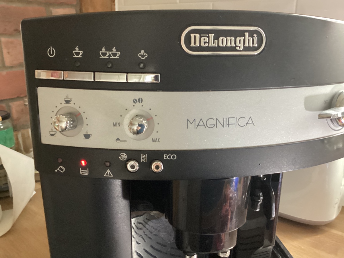

    Hallöle,
    Meine ESAM 3000 braucht viel Zuwendung.
    Ich wollte sie gerade eigentlich wegen Problemen mit dem Thermoblock bzw. Brühkopf zerlegen. Leider kann ich wegen einer dauerhaft leuchtenden Leuchte für den Trester-Behälter die Brüheinheit nicht entfernen, da sie nicht in Ausgangsstellung steht.
    Die Frage ist, was muss ich tun, damit die Lampe wieder erlischt?
    EDIT: Die Maschine in den Testmodus gebracht. Lampe leuchtet weiterhin und der Antrieb über die 1- und 2 Tassen-Taste ist blockiert.

    Problem hat sich auf wundersame Weise von alleine gelöst.
    Gerät war eingesteckt und eingeschaltet. Und irgendwann bewegte sich die Brühgruppe in die Ausgangsstellung und das Lämpchen leuchtete nicht mehr :1f602:
    Habe dann ohne Strom den Brühkolben ausgebaut, zerlegt, gereinigt und mit neuer großer Dichtung (die alte war nun wirklich fratze), zusammengebaut. Nun läuft der Kaffee nicht mehr in den Innenraum :1f642:
    Hast du vielleicht den Innenraum feucht gereinigt gehabt?
