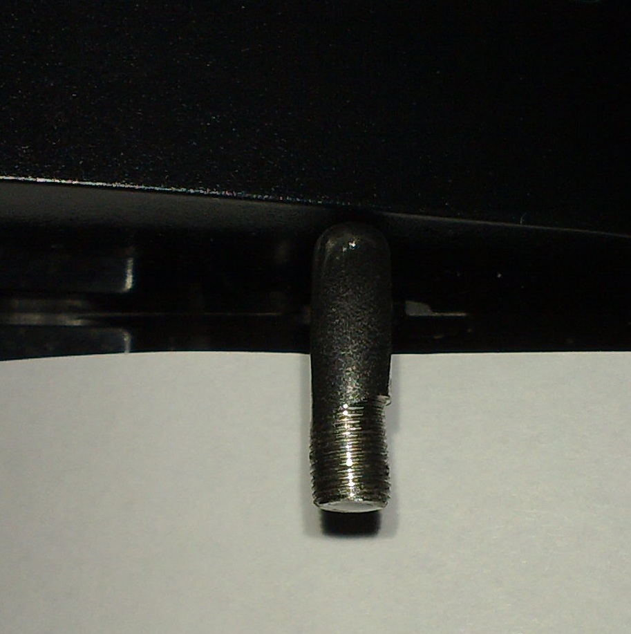

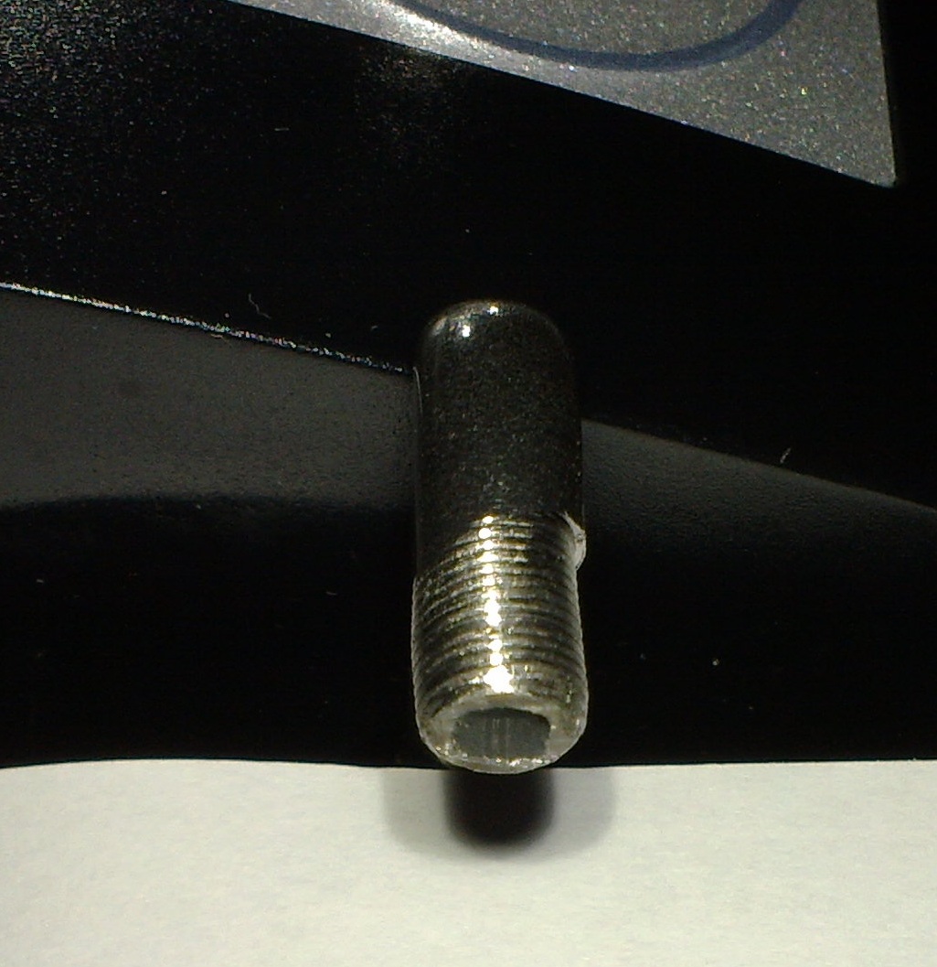

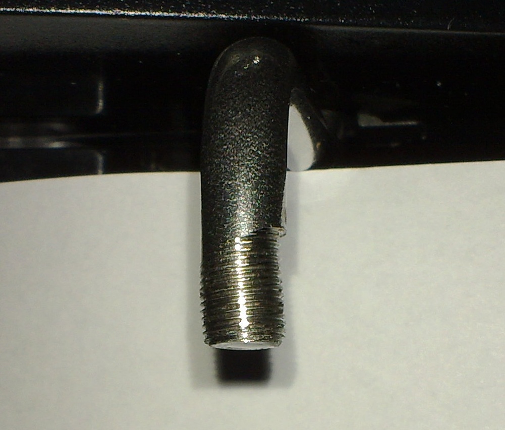

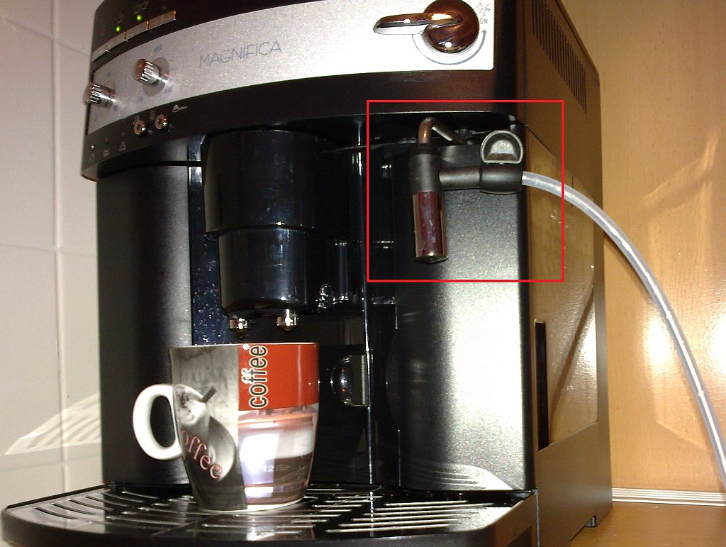

      Ich habe nochmal Bilder gemacht:
      Beim ersten sieht man den Abstand (roter Pfeil) der Düse zur Dampflanze; Daneben bündig (grüner Pfeil)
      Da sieht man hin und wieder Luftbläschen. Fester Aufdrehen geht auch nicht.
      Vielleicht liegt der Mangel ja auch an dem Gewindeschnitt. Sehr professionell sieht es ja nicht aus..
      Gebe ich dir recht. Die Bilder würd ich mal zu BND schicken. Probier mal, das Gewinde mit 2-3 Lagen Teflonband zu umwickeln.
    • Aus technischer Sicht ist das Gewinde so einfach mal Murks.
      Ich gehe davon aus, dass das Ende des Rohres auf irgendeine Dichtung stößt und auf dieser abdichten soll.
      Da das Gewinde jetzt schief auf dem Rohr sitzt, hat das Ende des Rohres keinen planen Kontakt mit der Dichtung und somit dichtet die Verbindung einfach nicht so wie gesollt.
      Wenn das Rohr so gekauft ist, würde ich das mit ner nicht ganz freundlichen und nachdrücklichen Beschwerde umtauschen, das kann jeder Feinwerkmechaniker im ersten Lehrhalbjahr besser.

    • Ne, auf das Rohr wird nur eine Düse gedreht. Diese hat keine Dichtung in Form eines O-Ring oder ähnlichem.
      Nur außen, also da, wo dann das Mittelstück mit Hahn und Schlauch aufgesteckt wird, ist eine Dichtung. Darunter ist dann die Hülse für den Auslauf.
      Und ja, so wurde es geliefert/gekauft.

    • Das Gewinde sieht nicht schön aus, ist meiner Meinung nicht an der Fehlfunktion schuld. Es mag zwar schief sein, ist aber in sich "in Ordnung". Hinzu kommt, eigenlicht nur die ersten 3 Gewindegänge für richtigen Kraftschluss und somit für dichte Passung sorgen (Erinnerung auf der Maschinenbau-Vorlesung). Diese sehen für mich recht ordentlich aus, egal, ob das Gewinde nun schief im Rohr geschnitten ist.
      Das soll natürlich nicht die, zugegeben, etwas ungenaue Arbeit verteidigen, aber einen technischen Mangel sehe ich persönlich erst einmal nicht.
      Kann ich mir nicht vorstellen, denn wie ich anmerkte, tritt aus einem Spalt Dampf, bzw, Bläschen aus. Das mindert sicherlich die Kraft.
      Ich glaube mittlerweile auch, dass die Dampfdüse o. Rohr leicht konisch (innen) zusammen läuft. Jedenfalls kann man diese auf die Lanze "schieben" und merkt wie die Gewindegänge "überrutschen".
      Irgendwie seltsam das alles.

    • So, heute habe ich von BND Ersatz-/Düse und Dampfventil bekommen.
      Das neue Gewinde ist sauber geschnitten, die Düse ist stramm am Rohr.
      Nach einem ersten "durchblasen" haben sich jede Menge Plastikreste und Metallteilchen in der Düse
      gesammelt. Die alte Düse war der Grund, warum diese über das Gewinde gerutscht ist.
      Man kommt wohl nicht herum, hier Dichtband einzusetzen, oder ein O-Ring da einzulegen,
      damit es tatsächlich dicht wird.
      Mal bisschen testen...
