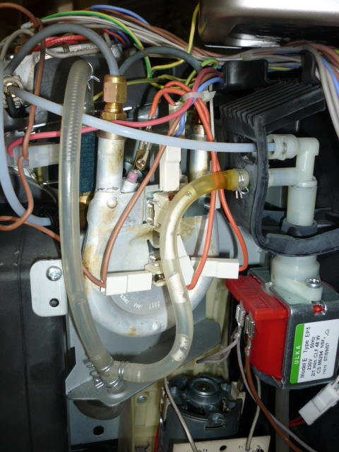

    So, bin also so weit, dass die Maschine auseinandergebaut ist, jedenfalls die Seitenteile... Muss oben auch noch ab??? Und wo finde ich jetzt das tolle Ventil oder was muss ich sonst noch alles auseinanderbauen??? :D

    um die Magnetventile sehen zu können, musst Du auch den Deckel und die Bedienplatte abnehmen. Hinter der Bedienplatte rechts vorn (von Vorn gesehen) befindet sich das für den Heißwasserbezug zustndige erste MV. Das zweite findest Du, wenn Du von hinten in die Maschine schaust (nach Entfernen der Rückwand). Am Besten, Du schaust Dir das mal hier an.
    Wenn Du alles gefunden hast, schnapp Die eine DigiCam, mach ein paar Fotos vom Innenleben Deiner Maschine und stelle sie hier ein. Das geht einfach: beim erstellen eines Beitrages unten auf die Lasche "Dateianhänge" klicken und die Fotos hochladen. Zuvor solltest Du sie aber z.B. mit dem Windows Picture Manager oder einem anderen Programm auf weniger als 500 kb komprimieren.
    Danach schauen wir uns die Kiste mal an und besprechen (besser be"schreiben"), wie weiter vorzugehen ist.

    So, und nun die Bilder... Ich hoffe, ich hab die richtigen Ausschnitte gewählt ! ;)

    Ich fass es nicht !!!! Ich habe gerade aus lauter Langeweile halt mal nen Schlauch, den ich vermutet habe, mit dieser komischen Klammer abgezogen und der war vorm Magnetventil sowas von dicht !!! Bisschen mit einer Nadel rumgeprokelt und
    [size=18]es funktioniert wieder !!!!!!!! ( fast[/size] :denk: )
    [size=18]
    [size=10]Werde es jetzt noch ein wenig durchlaufen lassen mit Entkalker und was mich noch stört: wenn das Heißwasser durch ist, dann kommt wohl noch irgendwo Überdruck raus... ist das normal oder höre ich jetzt nur sehr fein auf alles ??[size=18]
    [size=10]Und sollte ich noch andere Schläuche reinigen??? Wenn ich schon einmal dabei bin...
    [/size][/size][/size][/size] =) ;)
    Anmerkung: hab jetzt ein paar Mal auf Heißwasser gedrückt, beim ersten Mal kam echt noch eine Pampe raus... brrr, hat man das vorher alles getrunken???? Naja, also habe immer mal wieder kurz Heißwasser gedrückt (nachdem ich immer etwas gewartet habe, damit der Entkalker wirken kann) und es kommt schon noch ein wenig schleppend raus und nach Beendigung kommt halt das Überdruckgeräusch (zischen) und es läuft nach... Das ist doch noch nicht richtig, oder??? Ja, ich weiß, es ist anstrengend :D aber wenn, dann möchte ich alles richtig machen !!! Meine Mutter soll doch auch bald schon nen leckeren Kaffee trinken !!!

    das Verhalten beim Heißwasserbezug spricht dafür, dass noch Kalk im System steckt und das Magnetventil nicht richtig schließt (Nachlaufen). Hast Du nun das Entkalkungsprogramm noch mal gestartet? Das lief ja nicht korrekt durch.
