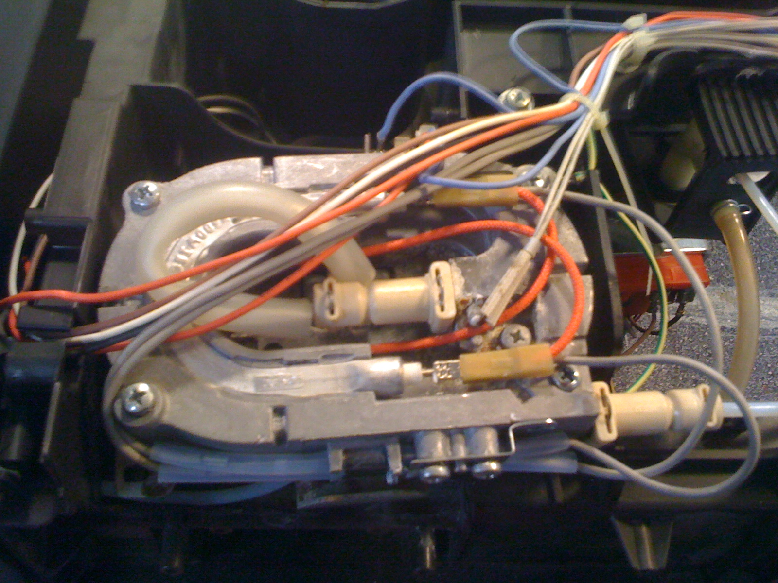

    ich lese hier schon eine Weile hin und wieder mit, und habe auch schon einiges durch die Suche gelernt, aber mein Gerät scheint es nicht so häufig zu geben. Jedenfalls ist es so, dass diese ESAM2000 seit einer Weile relativ lange benötigt um "Bereit zu sein", ausserdem zischt sie beim Aufheizen manchmal und unter der Maschine sammelt sich das Wasser.
    Jetzt hab ich mal dank der hervorragenden Anleitung das Gehäuse weggebaut, und oben beim Thermoblock sieht es so aus, als ob dort das Wasser herkommt. Nur bin ich mir nicht sicher, was ich dort genau tun soll, weil ich bisher keine Erfahrung im Zerlegen von Vollautomaten haben. Ausserdem will ich verhindern, dass ich das Gerät "kaputtrepariere".
    Ich habe viel gelesen über Raccorddichtung und so weiter, nur weiss ich nicht wo die denn genau bei meinem Gerät ist.
    Ich habe hier ein Bild von dem Thermoblock gemacht, in der Hoffnung, dass da mal jemand draufschaut, der sich besser auskennt, und mir sagt, was ich da machen muss (toll wäre auch, wenn jemand mit einem Pfeil in das BIld reinmalen könnte wo ich was abziehen muss oder so), dass die Maschine wieder läuft wie früher.
    Vielen Dank vorab und viele Grüße
    Alex

  • Hallo Alex,
    erst mal herzlich willkommen hier. Ist echt ein Klasse Forum wenn man Hilfe braucht.
    Zu deinem Problem.
    Sieht aus als ob zumindestens die Raccordichtung oben hinüber wäre (roter Pfeil links). Wenn aber Wasser unter der Maschine steht, tippe ich drauf, daß auch die zweite Raccorddichtung (roter Pfeil rechts) hinüber ist.
    Vielleicht ist auch die komplette Dichtung des Thermoblocks undicht. Dann müsste man aber auch seitlich am Thermoblock (grüne Pfeile) irgendwo Wasser-/Kalkspuren sehen.
    Betreib die Maschine doch einfach mal im geöffneten Zustand. Dann siehst du wo die Maschine inkontinent ist.

  • Hi,
    ich würde sagen es ist wie gesagt eine der beiden Dichtungen. Der Boilder selbst wird an ESAM Modellen normal nicht undicht.
    Aber ich wüsste jetzt nicht wo du diese Dichtringe herbekommst. Bin der Meinung das man die nicht einzeln bekommt, esseiden irgendwer hat die nachgemacht.

  • Da die Maschine lange zum aufheizen braucht, könnte es sein, daß man sich das Dichtungswechseln sparen kann. Als erstes würde ich mal die Heizungen ohmisch durchmessen. Es sollten ca. 40 Ohm sein.

    @Stefan: Du schreibst "...Heizungen ohmisch durchmessen..." Sind das also mehrere? Sind das die beiden Anschlüsse, in die das rote textilummantelte Kabel reingeht? (wo in den Stecker auch das graue Kabel mit reingeht?)
    @Markus & Thorsten: Die Dichtungen sind also unter den beiden cremefarbenen Teilen? Muss ich dazu das Metallteil rausziehen, oder wie krieg ich die ab, ohne was kaputt zu machen?

  • Ja, es sind 2 Heizschlangen a 80 Ohm. Ohne diese abzuklemmen, mußt du an den Anschlüssen mit den roten Kabeln ca. 40 Ohm messen.

    ich habe jetzt mal gemessen, und wenn ich an den Punkten, wie im Bild unten gezeigt messe erhalte ich 81,9 Ohm (egal, ob die Stecker eingesteckt sind, oder nicht). Wenn ich in die abgezogenen Stecker reinmesse, dann hab ich dort einen Widerstand von unendlich.
    DIe Fragen hierzu:
    1. Gehe ich richtig in der Annahme, daß die zweite Heizschlange defekt ist, was zu dem Wert von 80 Ohm führt? (wenn beide parallel wären dann ca 40 Ohm weil Parallelschaltung?)
    2. Lohnt es sich so eine Heizschlange auszutauschen, oder gibt es tatsächlich nur den ganzen Thermoblock? Und wenn ja wo kauft man den am sinnvollsten/ preiswertesten, bzw was darf sowas kosten?
    3. Spricht etwas dagegen (ausser der langen Aufheizzeit) das Gerät mit einer defekten unteren Heizschlange zu betreiben? - DIchtungen würde ich dann trotzdem tauschen.
    Vielen Dank an alle helfenden. Ich bin sehr glücklich dieses Forum gefunden zu haben.
    Alex
      753,9 kB, 1.600×1.200, 274 mal angesehen
  • 1. korrekt
    2. es gibt nur den kompletten TB, momentan in Ebay für 79,50 inkl. Versand am billigsten
    3. wenn dich die Temperatur und der Geschmack des Kaffee`s zufrieden stellt, spricht nix dagegen.
