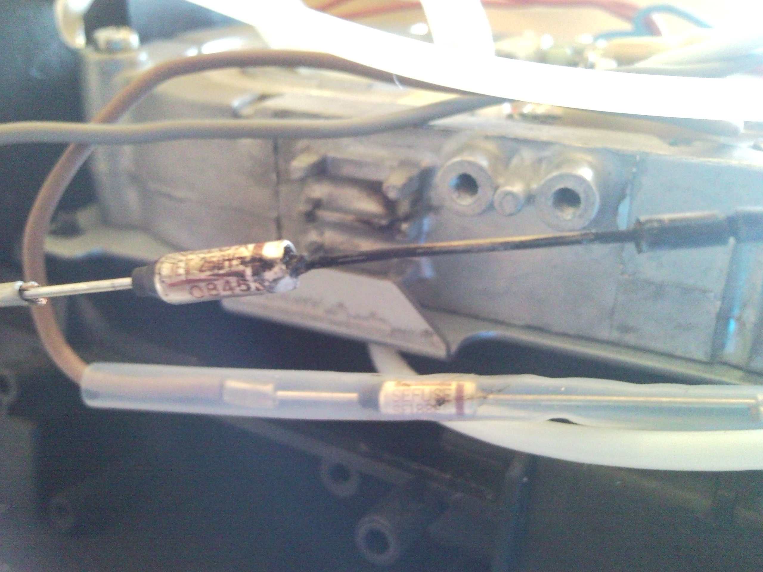

    Ich habe eine ESAM3300 seit etwa 4 jahren. Heute habe ich den Thermoblock ausgebaut um die Dichtungen an der oberen Brüheinheit zu erneuern. Weiterhin war der Überlaufschlauch (ich habe keine Ahnung wie das Teil wirklich genannt wird) verstopft. Bis dahin alles gut. Nach dem Zusammenbau eingeschaltet, ich glaube die Brühgruppe ist noch in die obere Stellung gefahren, erhellten Funken meine Küche.[img]wcf/images/smilies/gott.gif[/img] Sofort Stecker raus und alles kontrolliert. Am Thermoblock war eine der Thermosicherungen?? weggebrannt (evtl. habe ich sie beim Zusammenbauen auf den Alukörper gepresst und einen Kurzschluß erzeugt?). Beide leiten den Strom noch durch. Ich habe beide gelöst und die Maschine ans Netz gebracht. Erst leuchten kurz alle Lampen und dann blinken ganz normal die zwei grünen Kaffeetassen. Ich habe aber beobachtet das der Thermoblock nicht mehr abschaltet. Selbst wenn die Maschine ausgeschaltet ist. Es fängt schon an zu zischen. Der Thermowiderstand bewegt sich im Bereich um die 800 Ohm, (gemessen am abgezogenen Stecker)und änder sich auch wenn sich die Temperatur der Brühgruppe ändert. Ich bin mir nicht sicher was zuerst war, der überhitzte Thermoblock und dadurch die geblitzten Thermosicherungen oder der Kurzschluß und dadurch die defekte Elektronik.

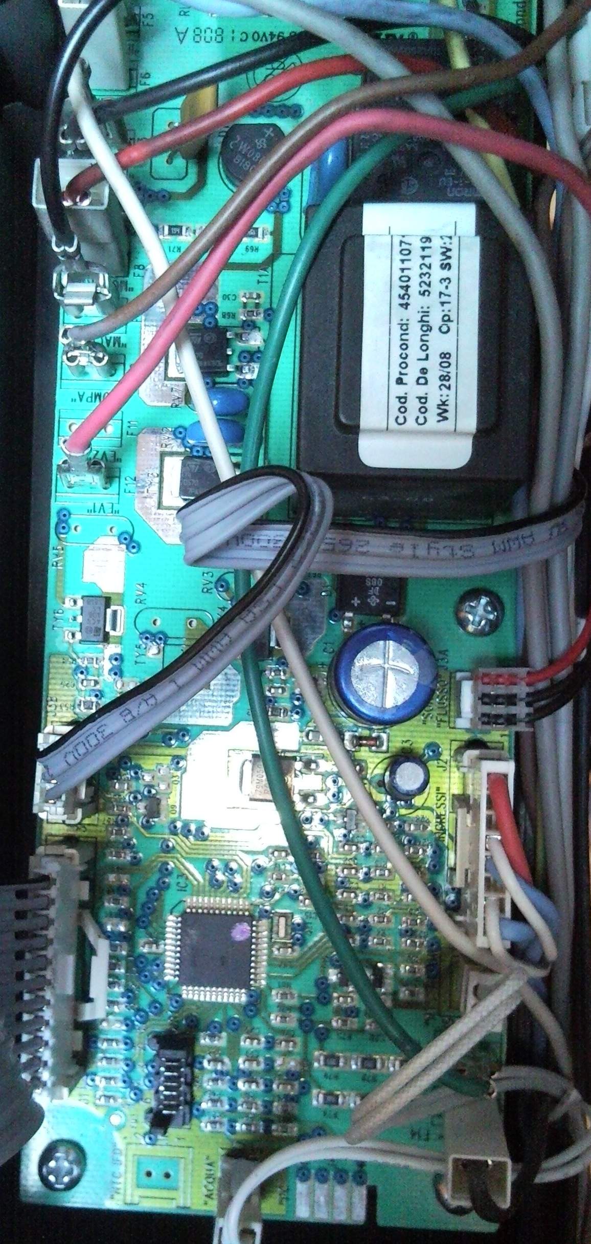

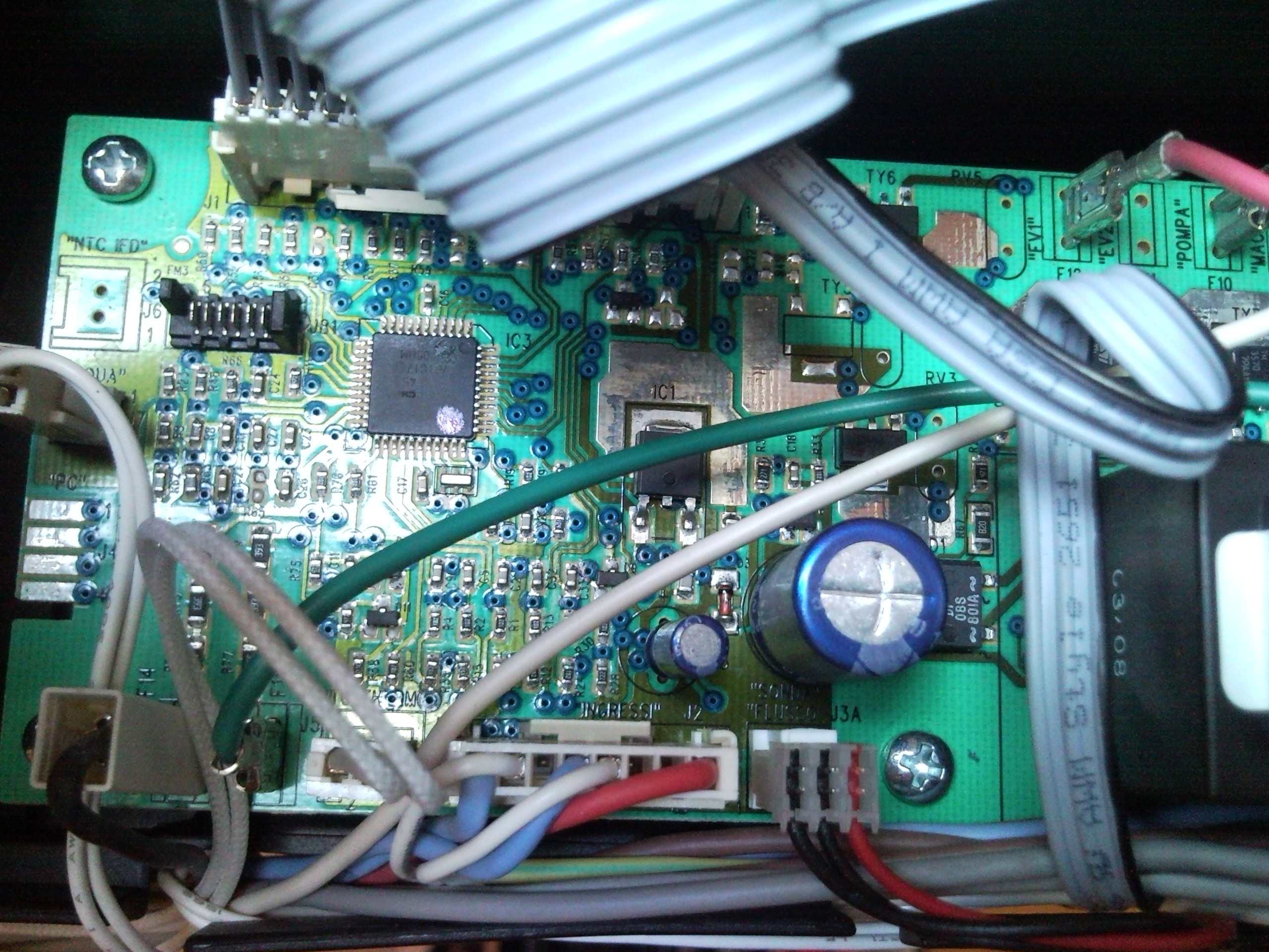

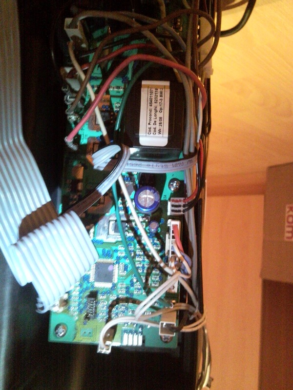

    Kannst Du noch ein Bild von der Leistungsplatine reinsetzen?

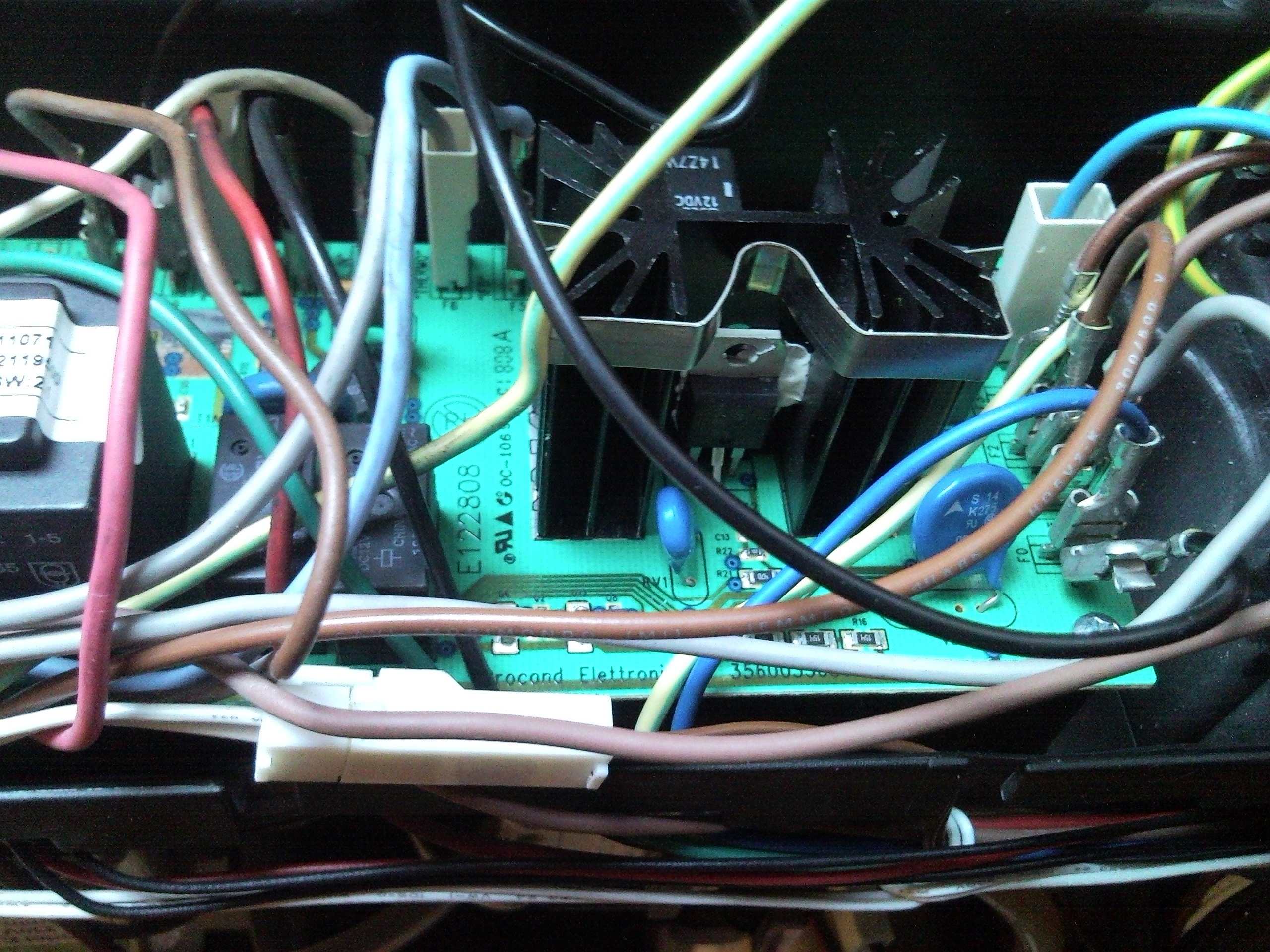

    Ich hänge mal noch ein paar Bilder dran. Diesmal bei Tageslicht aufgenommen.

  • Wenn der TB immer angesteuert wird, ist eben mindestens der Triac TY2 def. Dieser sitzt an dem großen schwarzen Kühlkörper in deinem ersten Bild. Einen Triac kann man nur zuverlässig testen, indem man ihn auslötet und ansteuert (glaube ich zumindest). Wechsel ihn aus. Hier ist ein Thread darüber.
  • Hallo michael2,
    die Thermosicherung war mit Schlauch verbaut. Ich habe nur fürs Foto den Schlauch zurückgeschoben.
