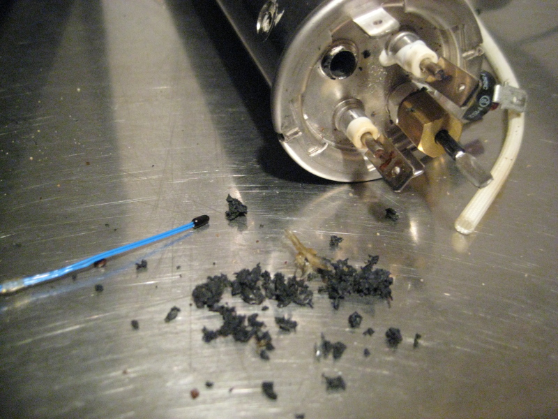

    Die Temperaturschwankungen bei alten Maschinen kommt nicht vom Altern der Temperatursensoren, sondern vom Austrocknen der sie umgebenden Wärmeleitpaste in der Boilerröhre in die sie eingebaut sind.
    Man kann mit etwas handwerklichem Geschick den Silikonstöpsel zusammen mit dem Sensor aus der Röhre ziehen, dann kann man den Temperatursensor entnehmen, diese kleine Röhre mit einem Wättestäbchen reinigen, neue Wäremleitpaste einspritzen und den Sensor wieder darin versenken. Das Ganze wird dann oben wieder mit hitzebeständiger Silikonpaste (z.B. Dow Corning DC732RTV) verschlossen.
    Die ganze Arbeit dauert ca. 5 Minuten und der Boiler wird damit weitere 10 Jahre absolut stabil die gewünschten Temperaturen erreichen.

    Zum Herausziehen des NTC-Widerstandes: die sehr, sehr dünnen Drähtchen machen mir nicht den Eindruck eines besonderen Stabilität, da würde ich mich nicht trauen sie mit Teilen vertrockneter Wärmeleitpaste herauszuziehen. Würde nur gut gehen wenn diese bröselig wird, große Brocken wären eher als GAU zu sehen, wenn sich der NTC verklemmt. Und dann wäre ja ein Teil des Gefüges ganz zerstört, der NTC hängt noch drinnen weil sich niemand mehr traut zu ziehen, und die Wärmeleitung wäre dann noch mehr gestört.
    Hat denn schon jemand mal einen NTC problemlos demontieren können und kann was über den Zustand der Wärmeleitpaste sagen?

    Das Herausbauen des Sensorkabels ist schon etwas Filigranes, aber auch nur eine Frage der Übung aber sicherlich der RICHTIGE Weg, wenn der Boiler ansonsten richtig angeschlossen ist und problemlos funktioniert. Als Wärmeleitpaste kannst du JEDE Paste aus dem PC-Bereich nehmen: du bringst etwas von der Paste in das Röhrchen des Boilers, versenkst dann den Sensor bis zum Boden des Röhrchens und verschließt das Ganze mit geeignetem Silikonmaterial . . . . hat ja Heinz schon weiter oben gepostet.

    Hat irgendjemand hier geschrieben, daß man die Temperatursensoren an den dünnen Drähten einfach brutal rausziehen soll? Daß man das NICHT tun sollte, hatte ich logischerweise vorausgesetzt. Sorry dafür - ich hatte die Frauen vergessen, sonst hätte ich es gleich dazugeschrieben.
    Und das mit dem Auswechseln der Temperatursensoren mache ich ca. einmal pro Woche - oder denkst Du, solche Tipps wie oben beschrieben, sauge ich mir einfach aus den Fingern?
    Anleitung:
    1. Man perforiert den Gummistöpsel mit einem sehr dünnen Schraubendreher oder einer dicken Injektionsnadel.
    2. Sobald man genug perforiert hat, versucht man vorsichtig, die Meßpille aus dem Masse zu ziehen - dabei möglichst kurz über dem Boiler an den dünnen Drähten fassen und mit Gefühl (!!! Frauen ohne Gefühl lassen da besser mal die Männer ran) nach oben ziehen. Die Pille steckt ca. 3 cm tief im Boilerrrohr und ist durch ihren eigenen Verguß sehr viel stabiler als man ihr zutrauen würde.
    3. Sobald der Sensor entfernt ist, kann man den Rest aus dem Meßrohr entfernen - ich nehme dazu ganz brutal einen Akkuschrauber und bohre den Rest der Dichtung einfach raus.
    Und ausgebaut sieht das dann so aus wie auf dem angehängten Bild.
