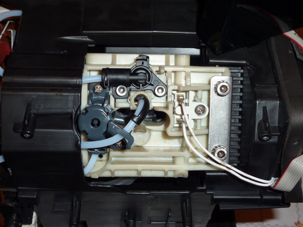

  • Hallo, dank eurer Ansage ist die Maschine jetzt freigelegt bis zum Bild 10; ist das Weiße vorne oben der Brühkolben? In der weißen länglichen Vertiefung unterhalb des Schlauchanschlusses (vom Kaffeeauslauf in die Maschine) steht Wasser. Auch in den anderen kleinen Fächern ist es teilweise feucht.
    Außerdem sitzt eben dieser Schlauchansatz recht locker auf dem Anschluss-Stutzen und lässt sich 3-5mm vor -u. zurückschieben. Er sitzt nicht ganz vorne drauf.
    Wo soll ich denn da nach einer Dichtung suchen ??? HILFE

    Ich habe die nackte Maschine in Betrieb genommen und das Wasser tritt beim schon Spülvorgang an dieser Stelle aus : Siehe Foto mit Pfeil

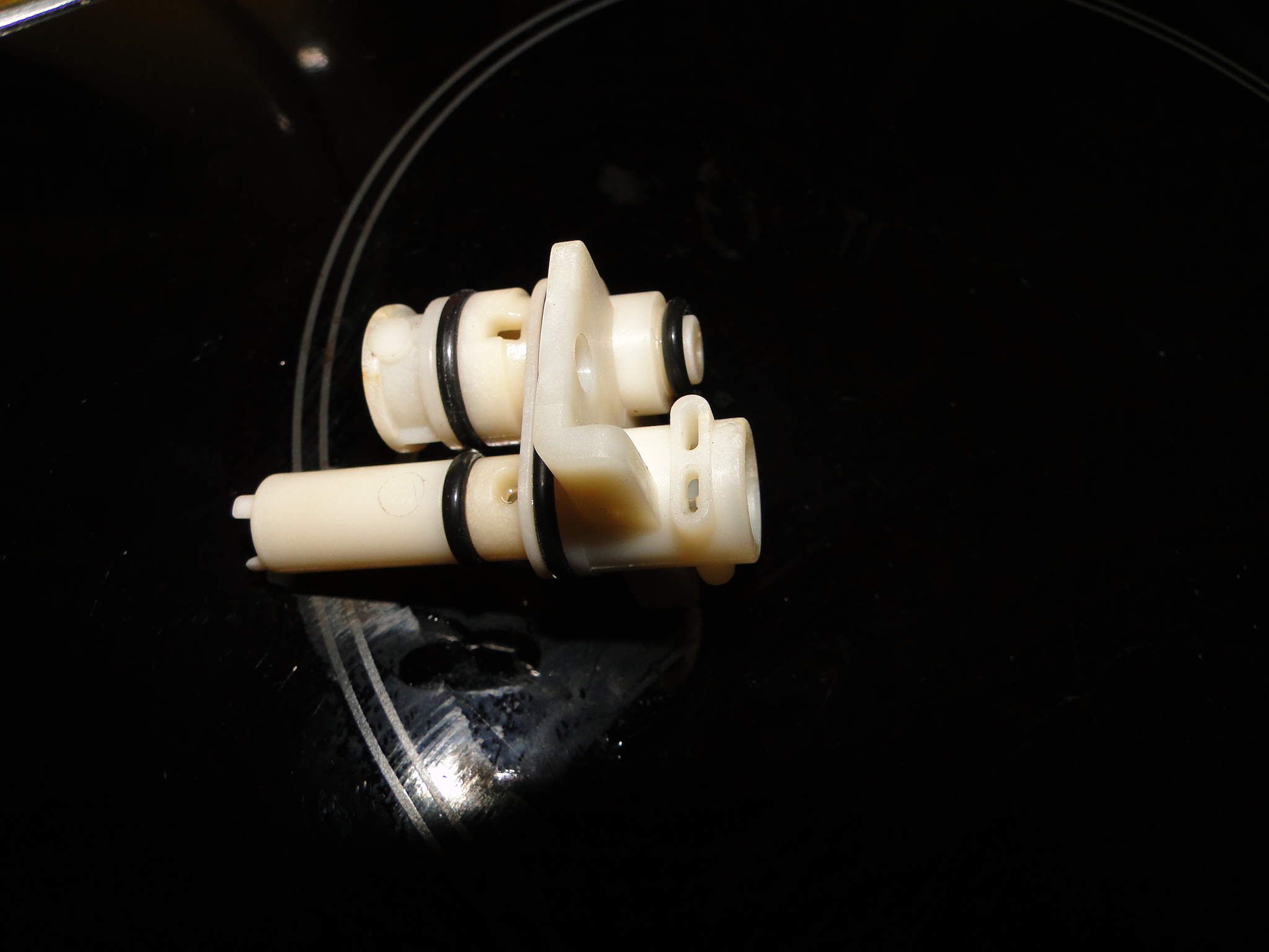

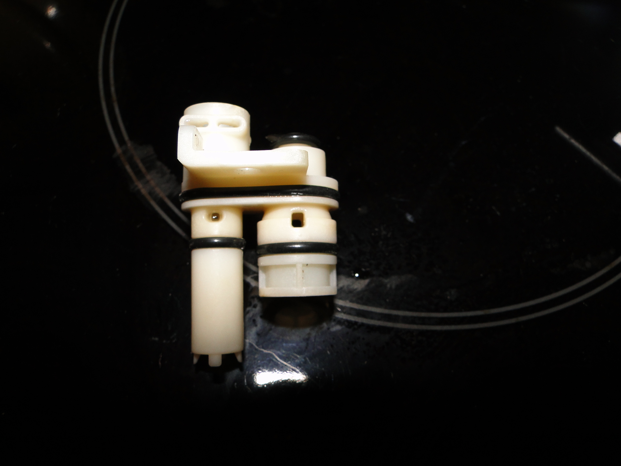

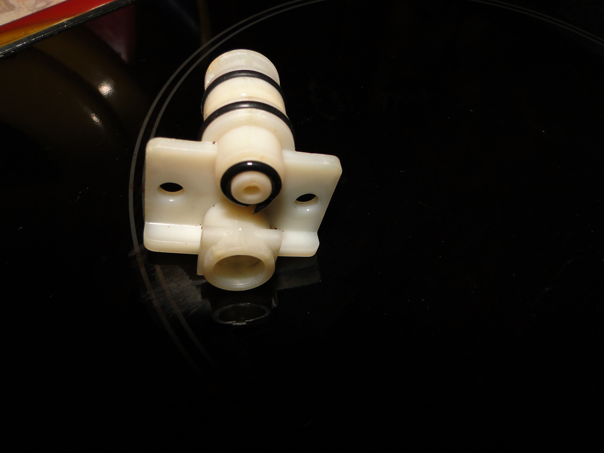

    Dann habe ich die Imbusschrauben gelöst und konnte das kleine Teilstück mit mehreren Dichtungen rausbauen u. fotografieren. Unser Versuch, die Dichtungen zu drehen und wieder einzubauen scheiterte - es sprüht weiter Wasser raus.
    Wo kann ich dieses Ersatzteil denn neukaufen?

  • Servus,
    Ich habe bisher nur den kompleten Brühkolben gesehen. Ich bin auch gerade auf der Suche nach Dichtungen für die ECAM. Habe Juraprofi mal wegen einem XL Dichtungssatz angeschrieben. Evtl. rufe ich noch bei einem anderen Händler an.

  • Hallo Gregor, so war das doch nicht gemeint, ich möchte nur gerne wieder anständigen Kaffee trinken können und habe auch immer wieder geschrieben, wie dankbar ich für eure Hilfe bin. das mit der Glaskugel habe ich auch nicht verstanden, aber ich brauche offensichtlich nicht nur Dichtungen, denn die sehen alle gut aus an dem ausgebauten Teil.
    Deshalb hoffe ich, das es mir gelingt diesen Kolben aus- un den neuen wieder einzubauen miz eurer Hilfe.
