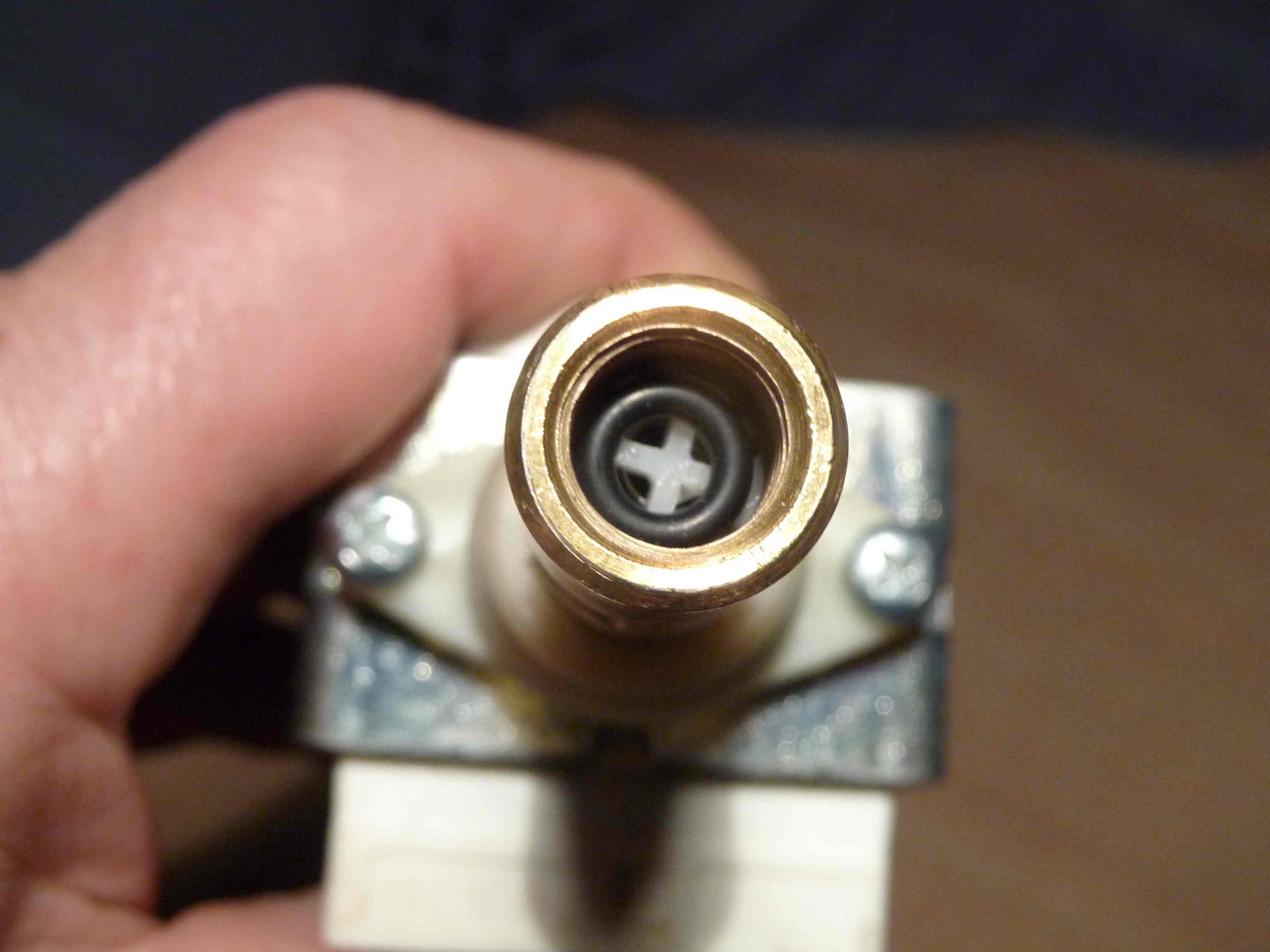

    ich bin hier neu habe aber immer wieder die Beiträge im Forum gelesen.
    Ich habe jetzt bei der WMF 1000 dank der Foren-Beiträge eine neue ULKA Pumpe eingebaut.
    Beim Ausbau der alten WMF 1000 Pumpe war auf der Druckseite in dem Messingrohr,
    vor dem weißen Kunstoff-Kreuz, Richtung Ende, eine kleiner O-Ring eingelegt
    (ca. 8mm Außendurchmesser, ca. 4 mm Innendurchmesser).
    Ich denke die gleiche O-Ring-Größe wie an den Zulauf /Abschluß-Stutzen des Brühturms.
    Was für eine Funktion hat dieser O-Ring ??
    Ich habe dazu nichts im Forum gefunden.

  • espressi schrieb:
    mit dem schwarzen
    eingelegten O-Ring.
    DIeser O-Ring ist nicht eingelegt und gehört auch überhaupt nicht zur Pumpe, sondern dieser O-Ring stammt von der Verschraubung, die auf den Pumpenausgang geschraubt wird. Und die Messingfläche hat mit dem Abdichten genausowenig zu tun wie das weiße Plastikkreuz. Der schwarze O-Ring gehört über das Gewinde an der Verschraubung dorthin, wo man den in die Verschraubung eingelegten roten O-Ring sehen kann.

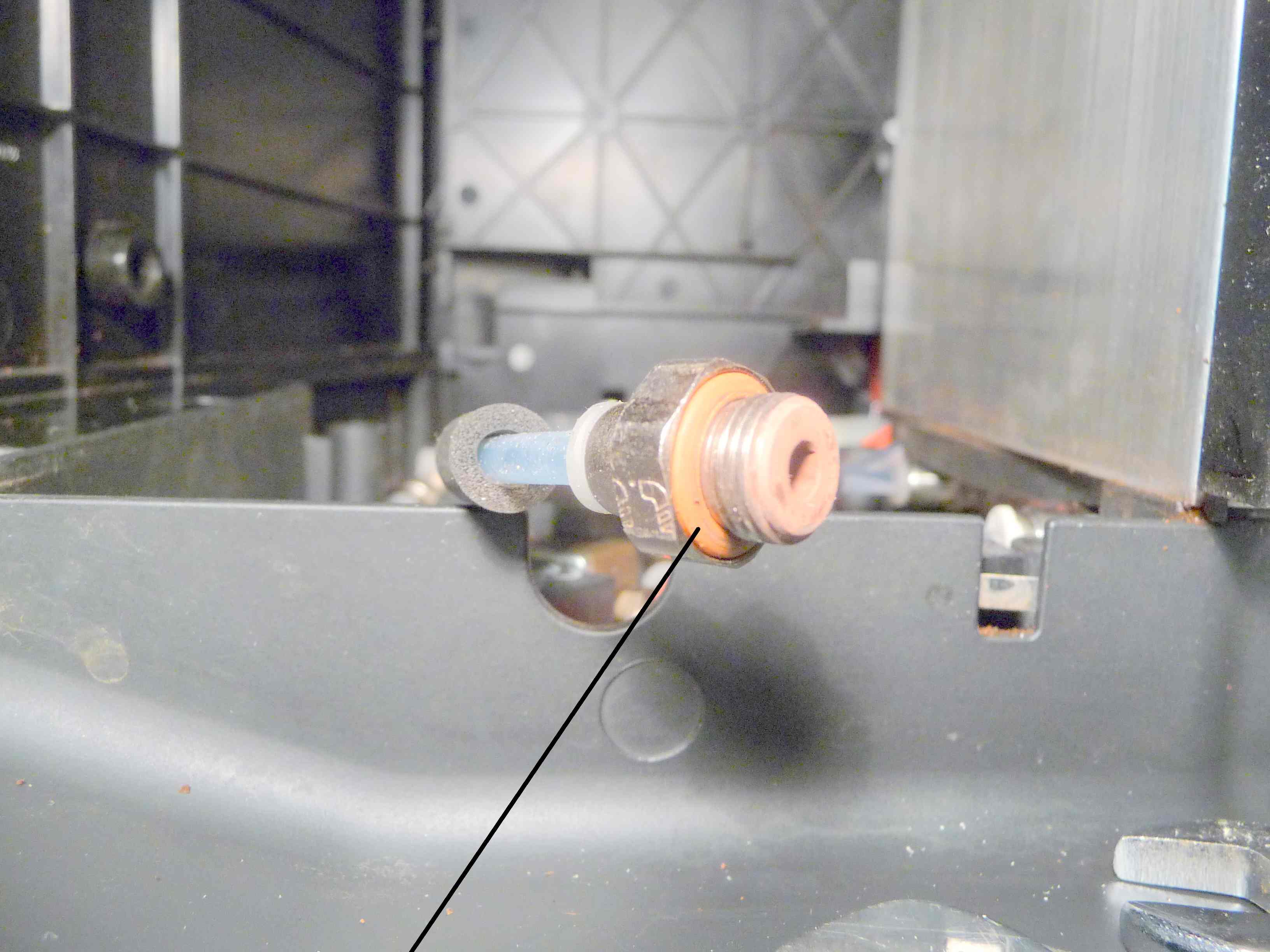

    Punkt 2:
    Die Verschraubung dichtet mit dem eingelegten Ring zum Messingrohr der Pumpe ab.
    Siehe Bild-Linie in Bild- Großauflösung
      251,48 kB, 3.264×2.448, 349 mal angesehen
    Dieser Beitrag wurde bereits 4 mal editiert, zuletzt von espressi ()

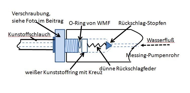

  • Ohne auf den Vorbeitrag einzugehen
    habe ich mir die Mühe gemacht, einen Schnitt durch
    das End-Messingrohr
    bei meiner WMF 1000 verbauten ULKA-Pumpe zu zeichnen.
    (Schema-Zeichnung, nicht maßstabsgerecht)
    Wie von mir deutlich und unmissverständlich beschrieben
    liegt an der Verschraubung entweder der
    weiße Kunstoffkreuz-Ring DIREKT oder wie bei meiner WMF lag
    noch ein eingelegter O-Ring dazwischen.
    Der O-Ring spannt die Feder somit stärker vor b.z.w.
    das Rückschlagventil wird stärker angepresst oder dichtet ev.
    besser gegen Rückfluß.
    Dies hat ja auch Forum-User "Mahlscheibe" so beschrieben.
      39,85 kB, 756×370, 918 mal angesehen
    Dieser Beitrag wurde bereits 2 mal editiert, zuletzt von espressi ()
