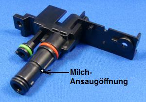

    [font='Calibri']Beim Milchbezug für Latte Macchiato setzt nach einiger Zeit der Milchschaumstrahl aus. Es ist so, als ob der Milchbehälter leer wäre. Ist er natürlich nicht. Es kommt dann nur noch Dampf aus dem Schaumrohr. Wenn ich die Kanne abziehe und erneut anschließe, geht es wieder eine Weile. [/font][font='Calibri']Kann mir jemand einen Tipp geben, wo der Fehler zu suchen sein könnte?[/font]
    [font='Calibri']Ich habe leider die genaue Funktion des Milchschaum-Injektors noch nicht komplett verstanden. [/font][font='Calibri']Was macht genau der obere Anschluss mit dem grünen O-Ring? [/font][font='Calibri']Die Milchkupplung habe ich im Zusammenhang mit einem „Sound Design“ vor einem halben Jahr komplett erneuert. Ich hatte da schon mal Ärger, weil eine Düsenbohrung verstopft war. Verschleißen Teile im Kannendeckel und sollte daher die Kanne auch mal erneuert werden? [/font][font='Calibri']Ich würde mich über eine komplette Funktionsbeschreibung der Maschine sehr freuen.[/font]
    [font='Calibri']Danke für Eure Tipps[/font]
    [font='Calibri']PS: ein paar Fotos vom Wechsel der Milchkupplung im Anhang, falls es jemand brauchen kann[/font]

    Edit: der obere Anschluss mit der grünen Dichtung? das muss ich auch noch herausfinden. :denk:
    Ja, ich würde zumindest mal den Deckel wechseln.
    Ich würde behaupten, damit wird die Luftmenge für den Milchschaum reguliert. :opinion:
