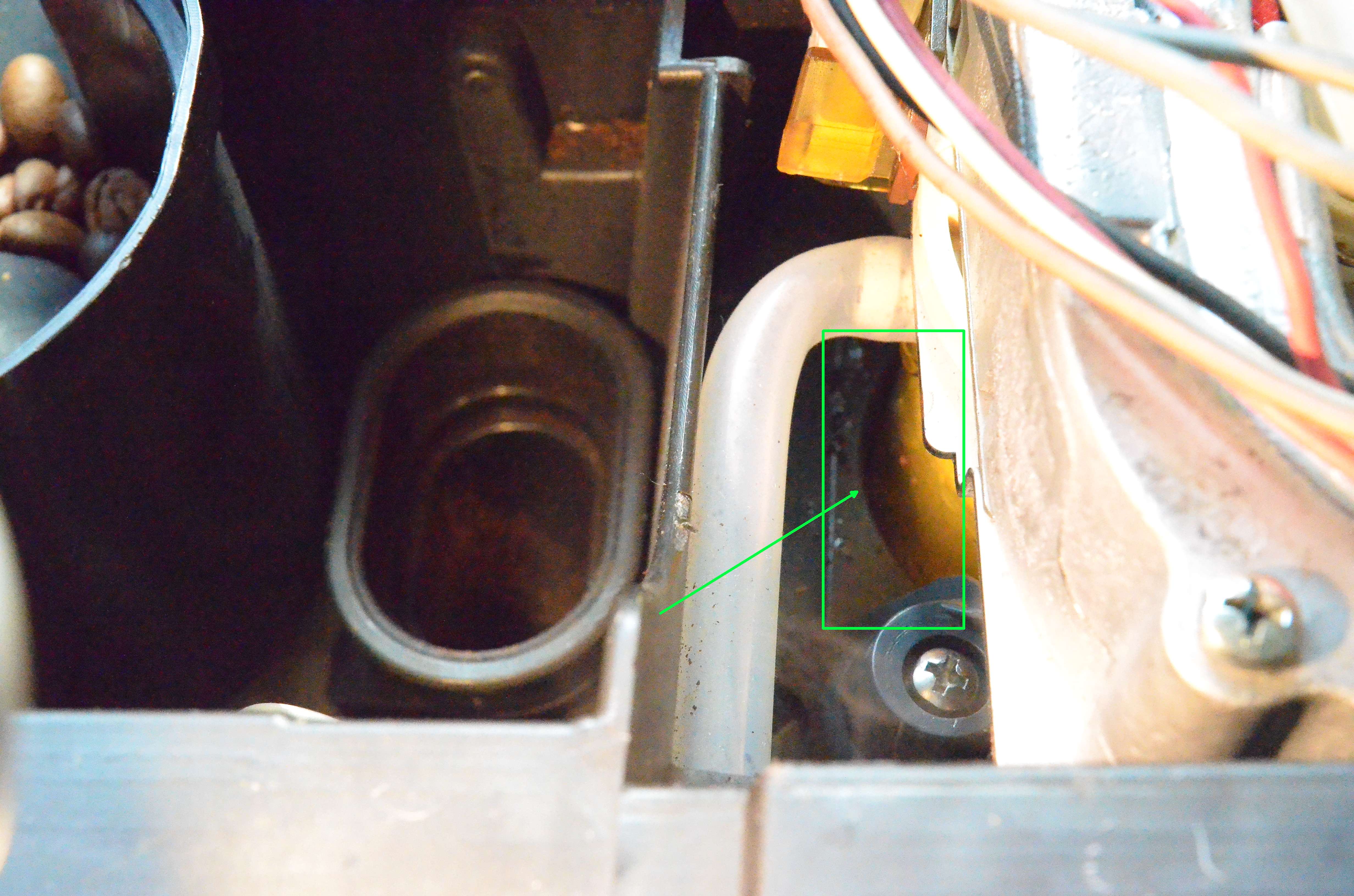

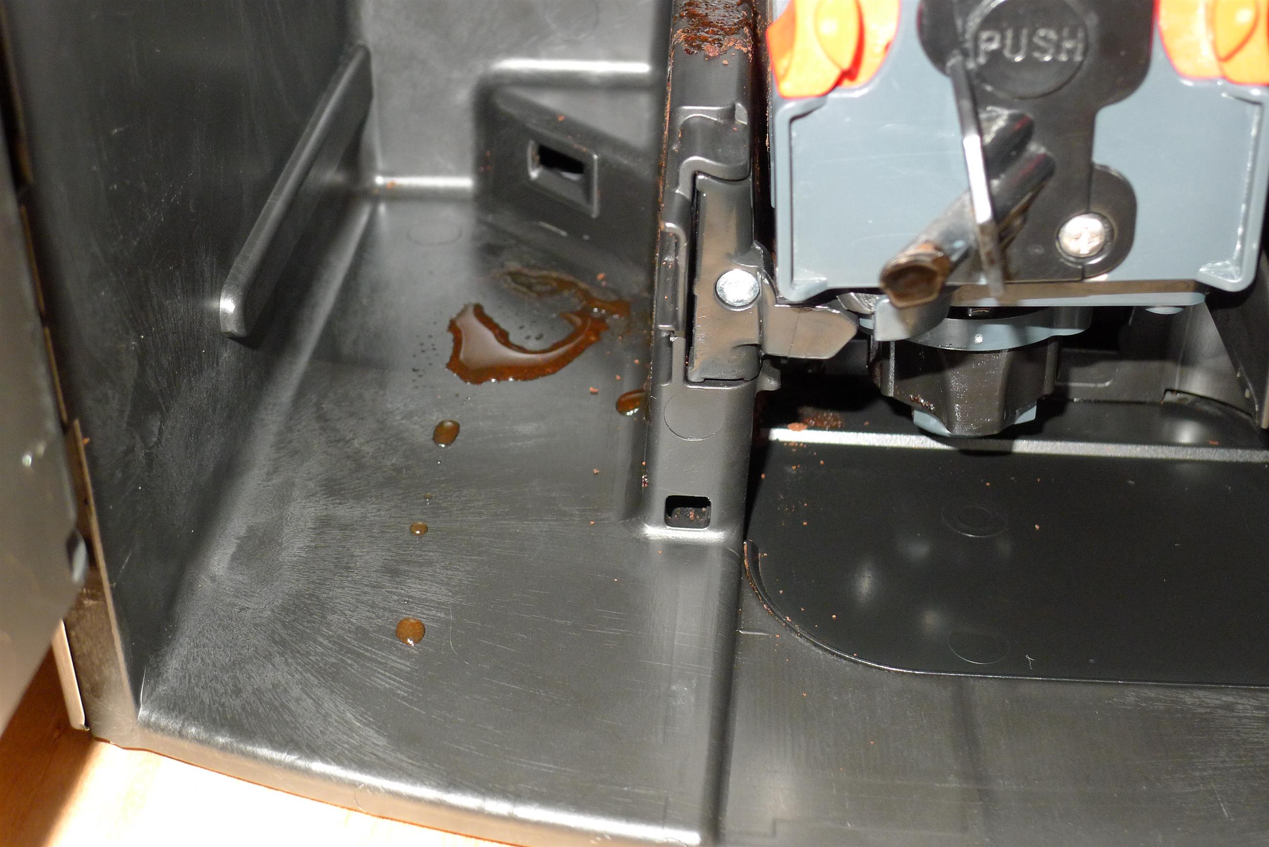

  • Zwischenstand:
    Habe die Maschine mit geöffneter Front betrieben. Ergebnis: Keine Auffälligkeiten. Weder Schmutz, noch Tropfen, noch "Vollaufen" des oberen Brühkolbens.
    Hatte auch die BG draußen und gereinigt. Eigentlich leichtgängig, obwohl mit dem ganz frischen Kaffee wieder eher Trestermatsch produziert wird :1f615:
    Wie ich finde alles ein wenig ominös...

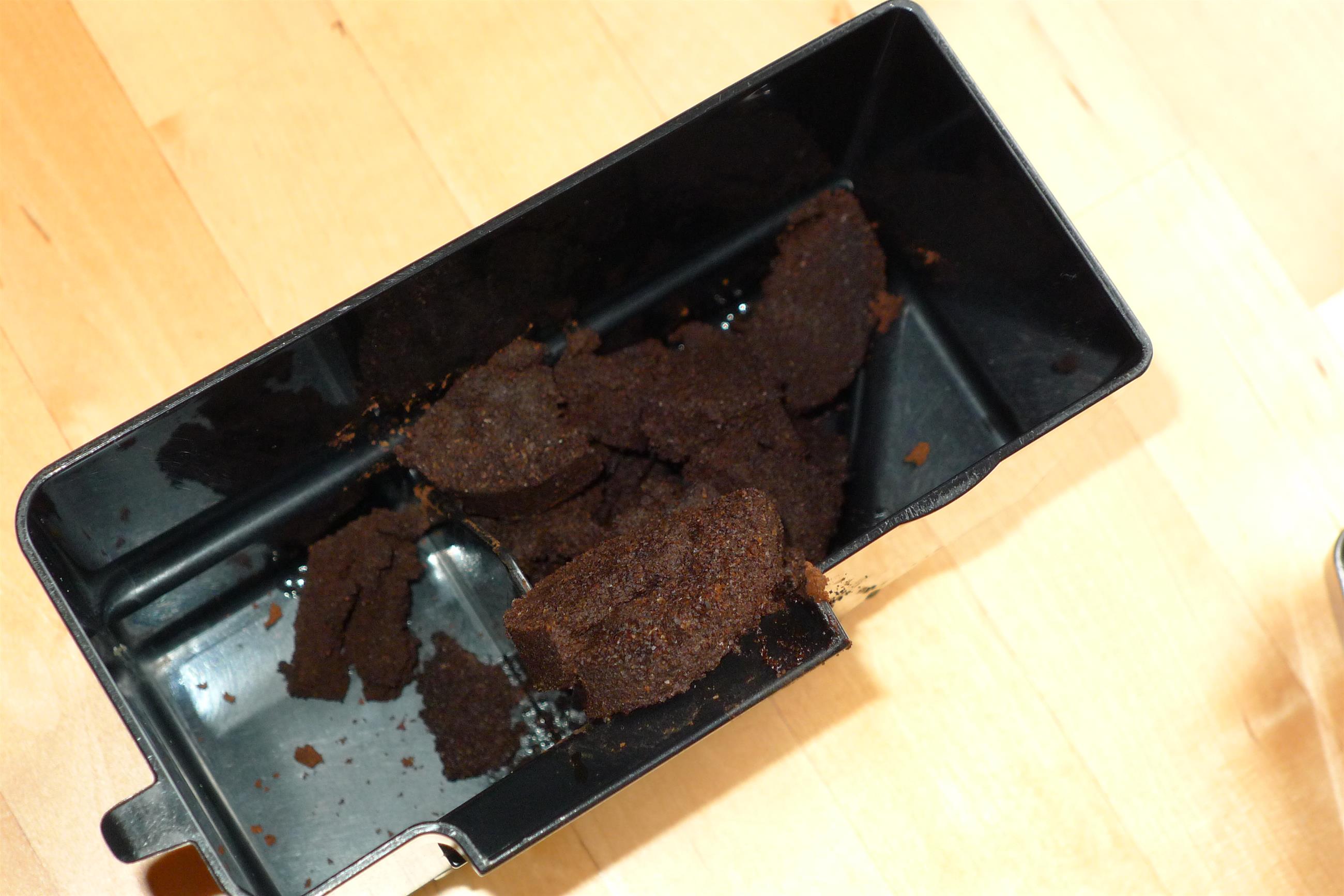

  • Wo steht denn der Mahlgrad?
  • Eigentlich sollte das fein genug sein. Stell trotzdem mal ein Bild vom Tresterpuck rein.

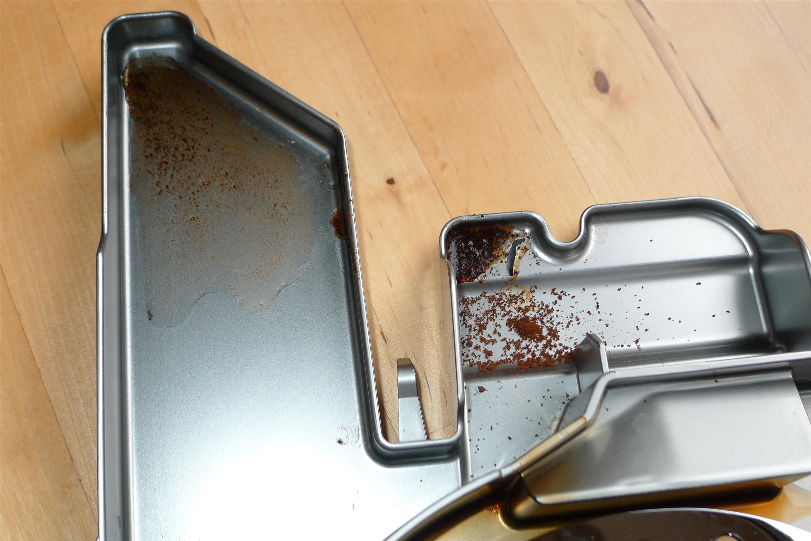

  • Habe die Schale und den Boden des Innenraumes vor dem Bezug durchgewischt. Es wurde anschließend nur EINE Tasse bezogen!
    Trester ist natürlich von mehreren Tassen :1f609:
    Aktuell liegt oben auf ein "leichtes Aroma" von meiner Partnerin.
    Also meine Meinung festigt sich:
    Wenn der Kaffee frisch (frischer Beutel, frische Röstung) dann ist der Durchlauf langsamer, der Trester weicher/nässer und die Maschine nass.
    Aber wo ansetzen?! Ich bring die Maschine echt bald nach Hamburg... *grummel*
    Da hab ich jetzt erstmal überlegen müssen, was damit gemeint ist =) .
    Der Trester ist für Einstellung 1,5 eindeutig zu grob. Mach mal folgendes:
    Seitenteile und Oberteil demontieren, Bohnenbehälter demontieren. Dann kannst du das Zahnrad des Mahlgradverstellers mit sanfter Gewalt so weit nach oben drücken, daß du die Zähne überspringen kannst. Verstell das mal um 3 Zähne, so dass es feiner wird. Hoffentlich ist das verständlich?
    Edit: Dann fang aber vorsichtshalber nicht mit der feinsten Einstellung an, zu probieren. Taste dich da ab 3 langsam ran.

  • Philip schrieb:
    Aber meine Frage: Kann zu grobes Mehl die Nässe verursachen
    Definitiv ja.
