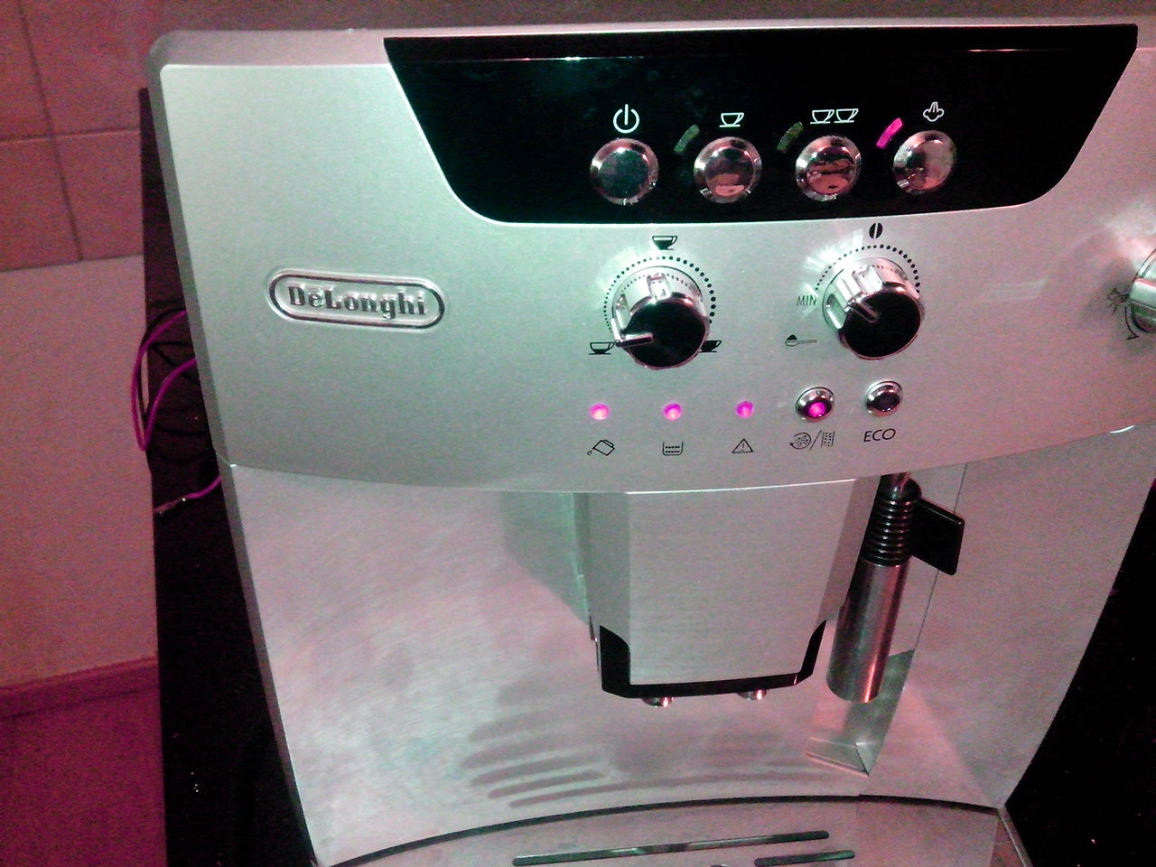

    Also, neue LP eingebaut, es tut sich wie erwartet nicht viel, außer daß die Lämpchen leuchten- WAS NICHT leuchtet ist der Ein-Aus-Schaltknopf, Keine Initialisierungsfahrt, kein Test-Modus möglich.

    Anbei ein Bild des Displays.

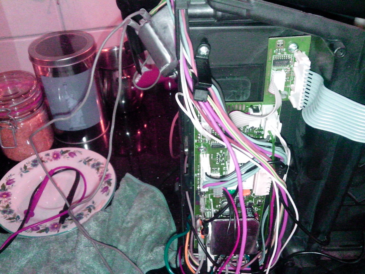

    1. Die Vorschalt-Platine -siehe Bild 2, oben rechts, dort wo das Dispaly-Kabel eingesteckt wird (gibt es das überhaupt zu kaufen?)- hat was,
    2. Irgendein Bauteil stoppt den Stromfluß.

    Magst du die Zwischenplatine im Bedienplattenanschluss mal fotografieren, von der du irgendwo berichtet hast?

    Und die "Zwischenschaltplatine" hab ich auf Seite 3 reingestellt, siehst Du die- oben rechts, von wo aus die Bedienplatine angeschlossen wird....
    Alles klar, gefunden.
    Hast du die auch schon ausgetauscht?
    Als Bindeglied zwischen der ehemals defekten Leistungsplatine und der nachweislich funktionierenden Bedienplatine würd es gut ins Bild passen dass die einen Schuss hat.

    Wo bekomme ich diese kleine Platine her--siehe auf Seite 3--da, wo die Bedienplatine angeschlossen wird, oben rechts????
    Da auf deinem Foto die Nummern unlesbar sind und "wir" das Teil hauptsächlich als "das komische Ding was sonst nie dagewesen ist" kennen, wird die Angabe schwierig.
    Wo du andere DeLonghi-Teile kaufen kannst weißt du ja offenbar, schreibe solchen Firmen mal eine Mail mit möglichst genauer Beschreibung der kleinen Platine.
