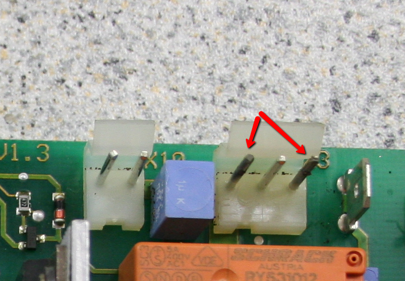

  • 1. Das war schon so, als ich die Maschine bekommen habe, ich dachte "das gehört so". Ich hab sie jetzt mal zugelötet (auf dem Bild nicht sichtbar, ich hab das alte Foto wiederverwendet).

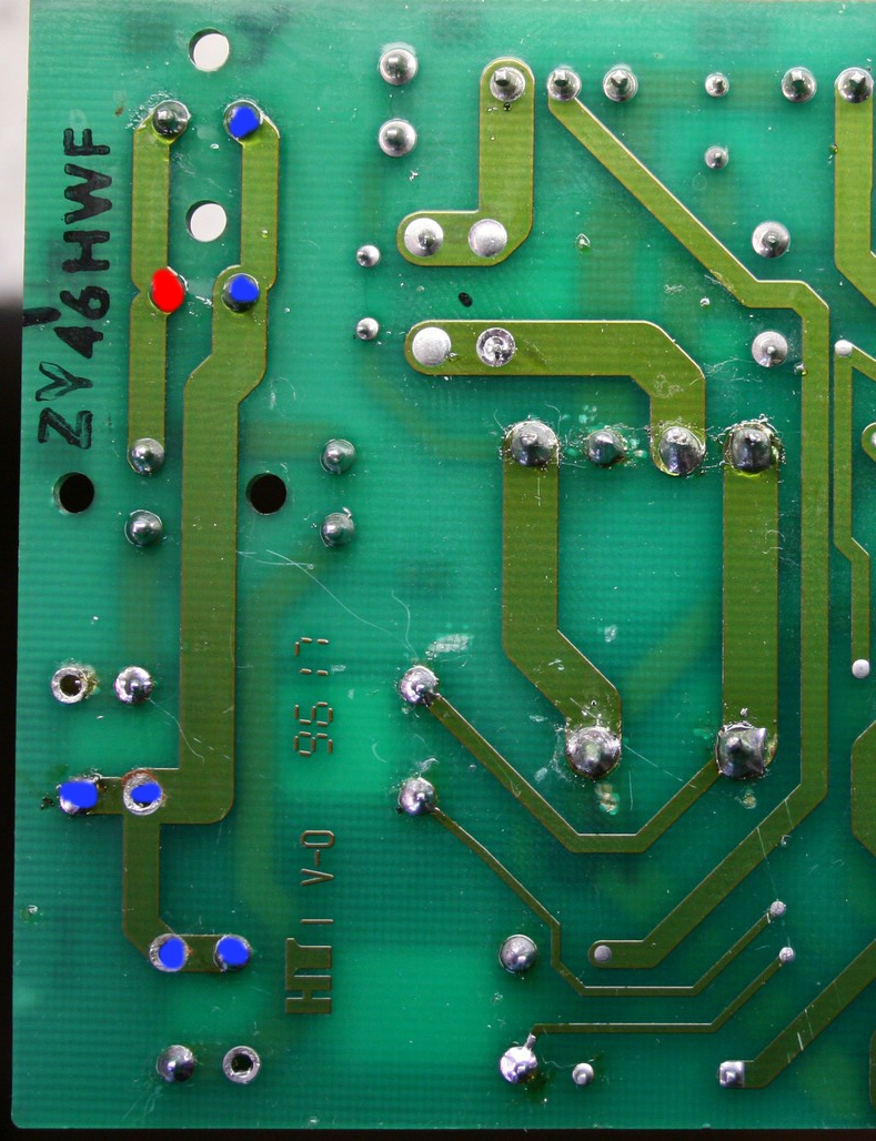

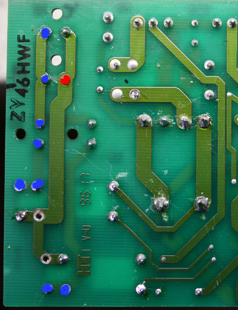

    2. siehe Anhang. Legende: Zwischen rotem Punkt (fixer Messpunkt) und jedem blauen Punkt (verschiedene Messpunkte) sind 230V messbar.
