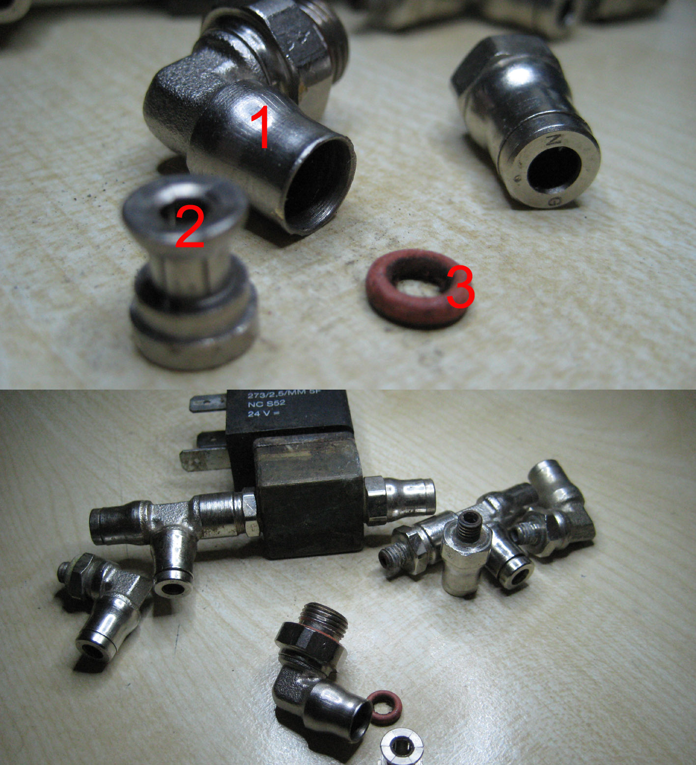

    Habe grade mal nix besseres zu tun.
    Kennt hier vielleicht schon jemand,meist für Solis WMF Schaerer und Co.
    Mit etwas Geschick kann man die teuren Legrise neu abdichten.Passen tun Saeco Dichtringe.
    Teil 2 abziehen,dann mit einem dünnen Teil wie Zahnarzthaken Gummidichtung rausziehen und neu reindrücken.Etwas Fett und der O-Ring flutscht.
    Dann Teil 2 wieder reindrücken fertig.

    unterm Mikroskop mit neuem O-Ring,weils grad Spass macht

    Mit welchem Werkzeug ziehst du denn das Innenteil heraus? Schraubstock?

    Gibt es eine Trick wie man Teil 2 abgezogen bekommt? Ich hab es mal vor ner weile Spaßhalber probiert, aber ganz bekam ich es nicht runter. :( War aber glaub ich ne Legris von einer Jura. (Heizpatrone)

    Ich spanne es in einen Schraubstock dann mit einer kleinen Beiszange vorsichtig hin und her ziehen dabei die Zange an verschiedenen Stellen drehen das man paralell rauszieht.

    So hab ich in einer halben Stunde 6 Legris'e quasi neu gemacht.Bei den Preisen ist die Zeit fast egal.
