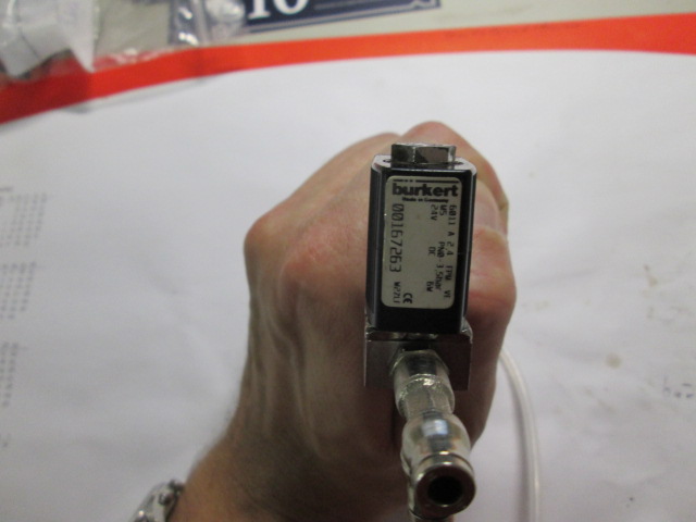

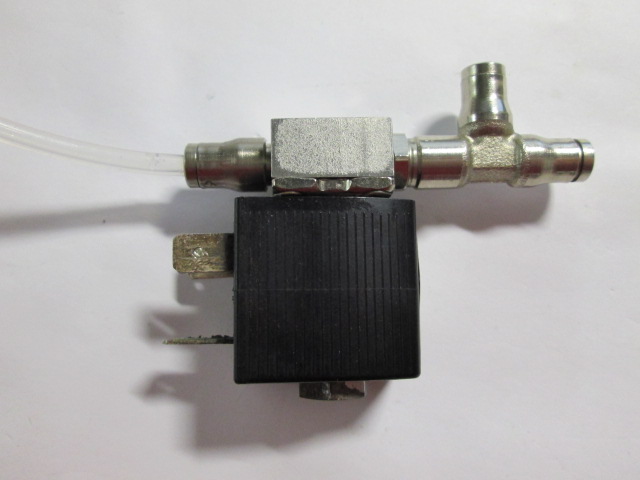

    Meinst Du mit Plunger das Mittelstück inkl. Feder im MV-Schacht? Das habe ich leicht mit Silikonfett OKS 1110 gefettet, mache ich eigentlich immer so und es gab noch nie Schwierrigkeiten.
    Ich habe schon überlegt ob es auch die Pumpe sein könnte. Allerdings habe ich keine Ulka zur Hand sondern nur eine Invensys CP4 aus den Eugstermaschinen. Ein anderes MV habe ich leider auch nicht.
    Irgendwie ein sehr eigenartiger Fehler.
    Habe mal zwei Fotos vom ausgebautem MV gemacht.
    Gruß,
    Mario

  • Datenblatt 6011
    buerkert.de/products_data/data…DS6011-Standard-DE-DE.pdf
    Bei P geht es rein, ich meine es gibt eine Ausgleichsbohrung und die muss auch durchgängig sein damit es öffnen kann.
    [6011 ist direktgesteuert, bedeutet dass kein Vorsteuerdruck nötig ist, Richtung also eigentlich egal]
    Alles sauber und durchgängig?
    Pumpe kannst du ja auch mal gegen Druck testen.
    Ventile sind in der WMF doch identische verbaut, warum kannst du nicht zueinander tauschen.
    Gruss Ingo ;)

  • Mario2004 schrieb:
    Auf dem Bürkert ist keine Fließrichtung angegeben
    Hi Mario,
    P ist der Zulauf, da geht das Wasser rein. P ist eingeprägt auf dem Grundkörper!
    Schau mal genau.

  • Moin Ingo,
    tausend Dank für die Bilder und den Link :thump:
    Das Foto von Dir ist mit meiner Maschine nicht Identisch. Allerdings vom ersten Link das Foto auf Beitrag Nr.6 sieht genauso aus wie bei mir. Bei Beitrag Nr. 13, 1. Foto liegt wahrscheinlich die Krux. Mein MV hatte die Anschlüsse vertauscht :1f615: :1f915: . Ich habe nun das T-Stück mit dem einfach Legrisanschluß getauscht und werde es im laufe des Tages wieder testen.
    Auf dem Grundkörper des MV's ist außer einer 6 stelligen Zahl nix eingetanzt, kein P zu finden.
    Sobald ich alles wieder verbaut habe werde ich mich melden. Bis hierhin ersteinmal DANKE!
    Gruß,
    Mario
