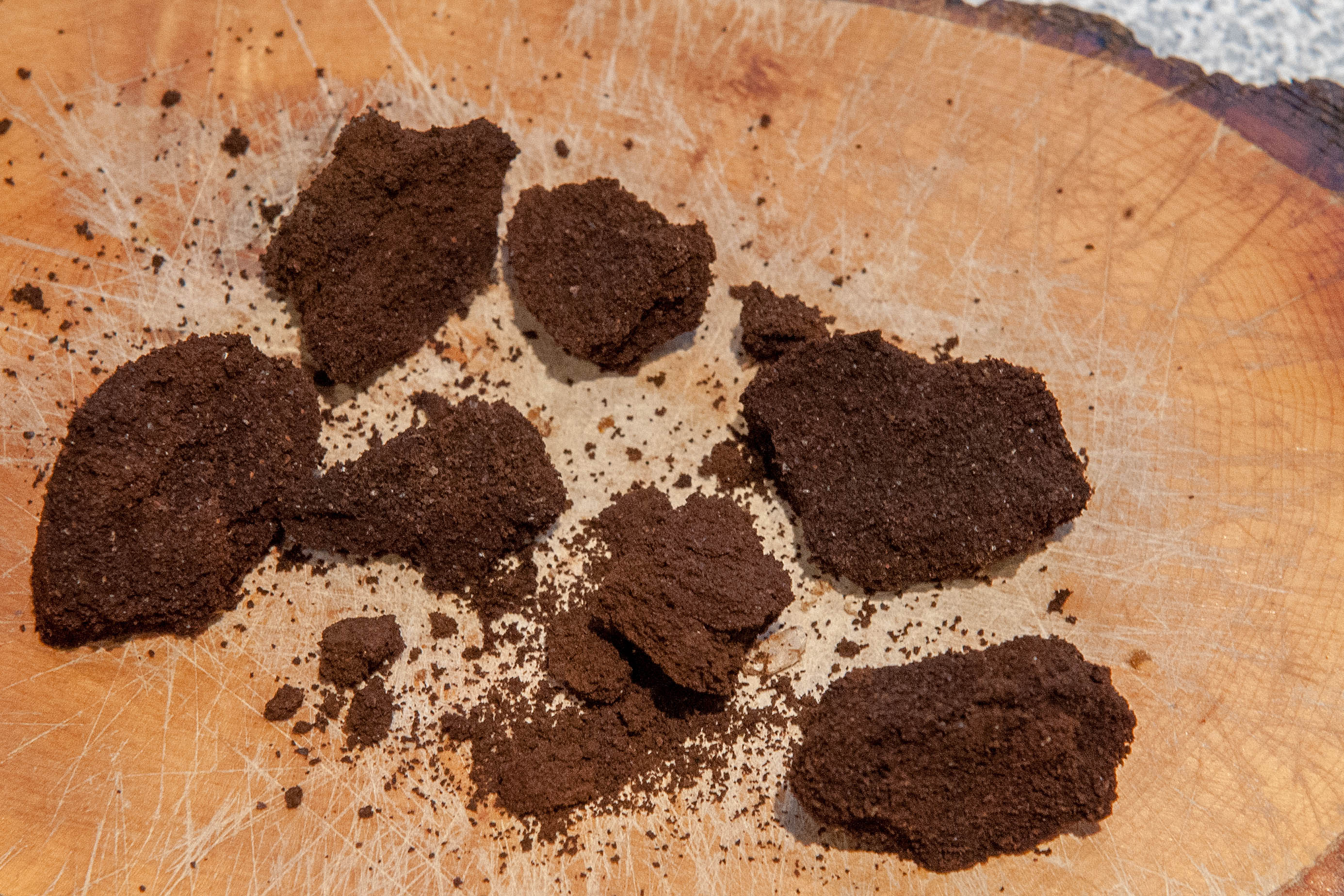

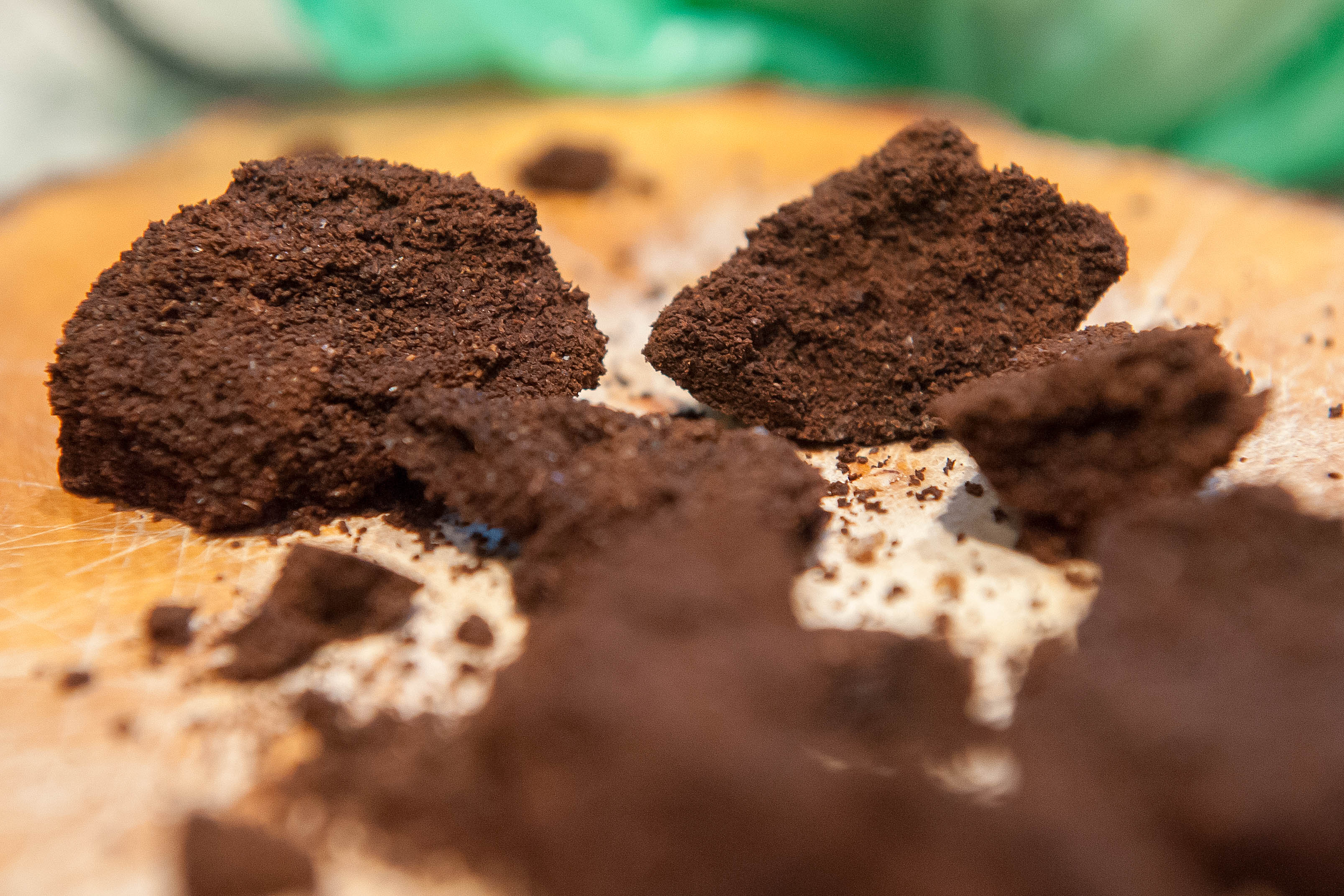

    Nur damit ich nicht so viel Geld unnötigerweise ausgebe (weil ich eventuell überkritisch bin) wollte ich euch noch einmal Fotos von meinen Kaffeeresten zeigen, wie sie auch im Satzbehälter landen. Das Mahlwerk steht dabei schon auf feinster Stufe. Mir kommt das alles recht ungleichmäßig gemahlen vor, im WMF Shop sah das (so erinnere ich mich, kann aber auch täuschen) gleichmäßiger aus.
    Wäre also toll, wenn jemand da was zu sagen könnte, wenn die Mahlsteine dann wirklich verschlissen sind geht sie halt zum Service :2639: Nach 5000 Bezügen :2639:

  • Nachdem ich immer nur positives von WMF lese, kann ich mir nicht vorstellen, das das Mahlwerk einer WMF, nur 5000 Bezüge schafft. :1f615:
    Der Tresterpuck sieht für mich auch normal aus, außer das er total zerfallen ist, der ist wohl schon etwas älter und nicht frisch gebrüht. :1f615:

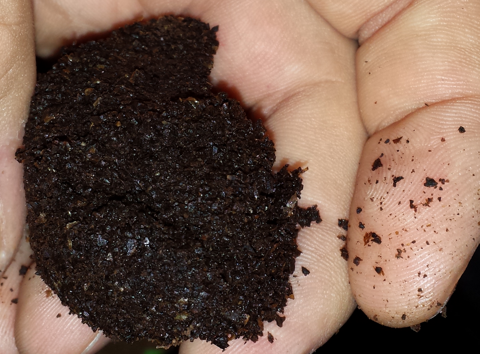

  • Für mich ist der Tresterpuck viel zu fein, jedenfalls wenn ich meine zum Vergleich verwende.
      1,26 MB, 979×723, 358 mal angesehen
    Gruss Ingo ;)
  • Ich denke, dass kein Problem mit der Mühle selbst oder den Scheiben besteht.
    Wenn die Mehlmenge an sich "stimmt" bzw. die Puckhöhe bei maximaler Mehlmenge bei Kännchen oder Doppeltasse ca. 2,5 - 3 cm beträgt ist auch bei Scheiben tausch und Neujustage kein Unterschied zum auf den Bildern ersichtlichen Mahlgrad erreichbar.
    Wenn der Puck trocken ist und dennoch bei ca. halbvollem Tresterbehälter zerfällt, liegt dies oft an der Kaffeesorte/Kaffeealter.
    Wenn der Trester geleert ist (= volle Fallhöhe) wird auch bei Känchenbezug (lange Brühzeit) der Puck oft zerfallen. Bei Espresso (kurze Brühzeit) nachzu immer (zumindest bei meiner Kaffeesorte)
    Wenn der Kaffee zu sauer ist, variire in der Brühtemperatur, Mehlmenge und Mahlgrad. Wenn sich der Geschmack in den extremen Positionen nicht signifikant die deine gewünschte Geschmacksrichtung verändern lässt, bleibt m.E. nur der Wechsel der Kaffeesorte.
  • Da ist ja über Nacht noch richtig Bewegung in das Thema gekommen .. und hat mir einiges an Ärger und Geld erspart :1f602:
    Ich sitze nämlich dank euch seit heute morgen an der Maschine und habe noch einmal möglichst systematisch die Einstellungen verändert (gar nicht so einfach bei so vielen Einstellmöglichkeiten). Am Anfang wollte es immer noch nicht so klappen, dann habe ich langsam kapiert, dass es wohl an meinen Vorstellungen scheiterte.. 25ml Wasser sind für den Automat einfach zu wenig, bei dieser Menge wird der Kaffee in der Brüheinheit wohl kaum warm.. da insgesamt so zu kalt gebrüht wird, wird der Espresso sauer. In der Folge habe ich immer feiner gedreht, was das Problem nicht löste, aber den Espresso gleichzeitig bitter macht. Und wollte noch feiner, als die Mühle überhaupt kann. So mein Erklärungsversuch, denn mit mehr Wasser und gröberer Mahlgradeinstellung schmeckt der Espresso nun wieder richtig gut, vielleicht noch etwas zu bitter (wieder ist vielleicht schlecht gewählt, das ist alles so subjektiv, dass ich nicht genau sagen kann, ob es überhaupt je besser war). Der Puk eines doppelten Espressos ist jetzt gute 2,5cm hoch und übersteht sogar den Sturz in den geleerten Behälter. Die Crema ist deutlich besser, aber noch etwas zu dunkel :1f642:
    Danke an euch alle, ich habe das Problem wohl zu einseitihg betrachtet.. und an falschen Vorstellungen vom ST gehangen :1f602:
