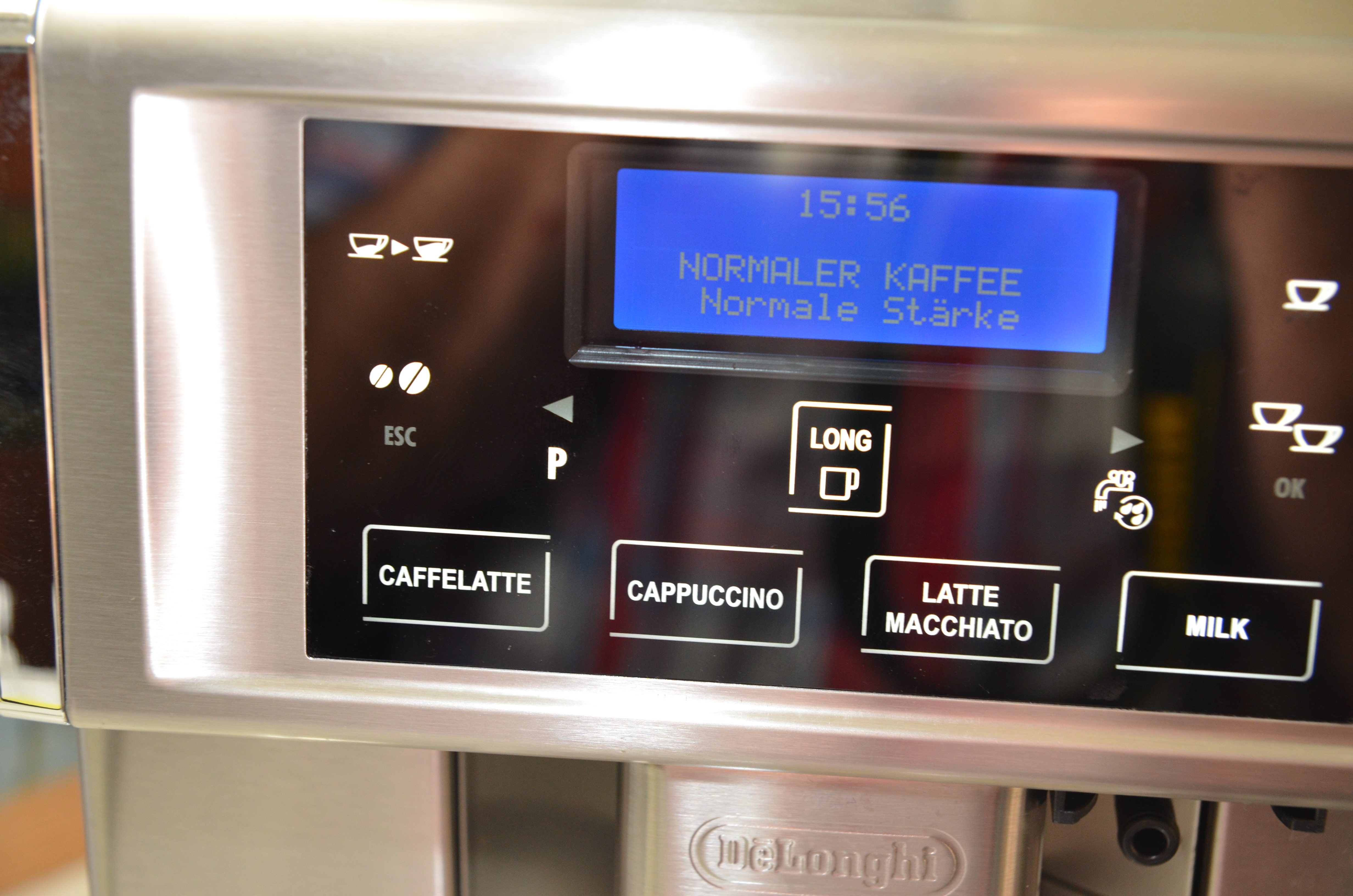

    Hallo Liebe Gemeinde,
    hier mal eine kleine bebilderte Anleitung zum Austausch eines Displays bei Fehlern oder defekt,
    falls fragen sind oder sonstiges einfach her damit.
    Sorry für die schlechte Qualität habe es soweit herab komprimieren müssen.
    Die Passende gibts nun im Downloadbereich.
    Gruss Kai

    Ich denke, in der Programmierung ist der englische Zeichensatz verankert.
    Gruß Fred

    das kann schon sein, aber das Display kann auch diese Zeichen laut Beschreibung anzeigen...
    ggf könnt ein " Crack " das Display umprogrammieren...
    ich werd ggf mal mit dem Versender telefonieren ob es da noch was alternatives oder mögliches gibt.

    Habe jetzt auch extra den Thread rausgesucht, den Du meinst. Das mit dem Direktlink ist nicht so toll, aber ich habe es übersehen. Glück gehabt ;) Habe aber den Displaytyp jetzt noch hinzugefügt. Vom Threadersteller wird übrigens darauf hingewiesen, dass das Display keine öäü anzeigt.

    Das mit den ä,ö,ü's ist mir bekannt gewessen, aber es gibt keine alternative wohl.

    Hi,
    mal ein kurzes Feedback aus meinem Praxis-Test:
    Ich habe das Display bestellt und altes Display rausmontiert. Dann habe ich das Display verkabelt testweise angeschlossen: Funktioniert!
    Mir ist es dann aber nicht gelungen platzmäßig alles wieder einzubauen, ohne die Steckleiste, auf der das alte Display montiert war, zu entfernen. Also habe ich versucht das Teil herauszulören. Aus der Anleitung geht schon hervor, dass das ohne passendes GEärt durchaus kniffelig ist - deshalb wollte ich das Teil auch drin lassen. Mir ist es dann leider nicht gelungen und ich habe gerade zwei Leiterbahnen zerstört. Die Pins steckten wirklich fest und wahrscheinlich war mein Lötkoblen zu schwach. Schade ... kurz vorm Ziel. Nun muss ich leider noch eine komplette Bedienblende kaufen.
    Aber nochmal vielen Dank für die Anleitung und das Herausfinden des passenden Displays. Der Einbau ist für Ungebübte wie mich ohne passendes Gerät aber etwas schwierig. Also am Besten jemanden fragen, der etwas mehr Erfahrung hat.

    ich habe mir nun nach langem Überlegen auch eine gebrauchte 6700 zugelegt und nach Reparatur des Kabelbruchs an der Zuleitung zum Readschalter muss jetzt noch der Austausch des Display`s folgen.
    An dieser Stelle erst ein mal ein riesen Dankeschön für die tolle Wechselanleitung und die Bezugsquelle für das LCD Display an Snow69.
    Ich hoffe diese Woche noch das Display geliefert zu bekommen und werde mich zum Erfolg oder (hoffentlich nicht) Misserfolg noch mal dazu melden.

    laut DPD Tracking soll jetzt gleich das Display bei mir eintrudeln. Dann werde ich mich in die Garage zurückziehen und den Lötkolben anwerfen.
    Ich selbst habe gestern noch mal stundenlang im Netz gesucht. Aber es scheint kein anderes Display verfügbar zu sein. Hast Du eventuell was noch gefunden?

    So, mein Display ist drin und es funktioniert auch.
    Mit den fehlenden Buchstaben kann ich leben.

    Glückwunsch!!
    Danke für Deine Bilder als weitere Einbau Option!
    Viel Spaß mit Deiner Maschine und tollen Kaffeegenuss!
    Gruß Kai

    Hallo Snow,
    danke nochmal für den Link. Konnte mir das vorerst letzte Display sichern, und habe mich am Sa. mit einer geliehenen Lötstation ans Werk gemacht. 5 Stunden Arbeit, aber es funktioniert. Die Drahtstifte gingen mir zu schwer raus, deshalb habe ich Sie auf ca.3mm gekürzt, und das Display dann daran gelötet. Das Display sitzt zwar etwas schief, aber ist mir erstmal Wurscht, es funktioniert, und die Feinarbeit kann irgendwann mal erfolgen. Danke auch nochmal an Hobbysegler für die Unterstützung.
