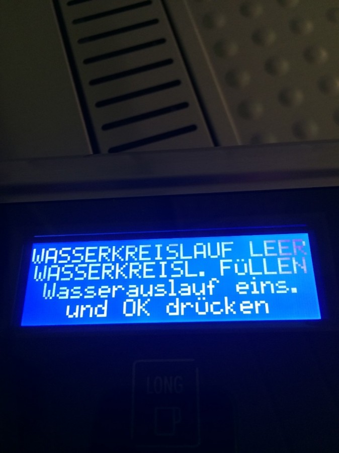

    ich habe das gleiche Problem bekommen mit meiner Saeco Magnifica S, "Wasserkreislauf leer, Wasserkreislauf füllen" :2639: .
    Ich habe Wasserlauf verfolgt und Schläuche vor und nach jedem Bauteil mit der Wasserflussrichtung abgeklemmt und die Maschine jedes mal erneut gestartet. Wasser kam nach der Wasserpumpe. Danach kam (sehe Foto) schwarzes Teil und rein ist Wasser gekommen, raus aber nicht mehr.
    Die Kaffeemaschine "brummt" und versucht das Wasser "zu pumpen" nach ein paar Sekunden schaltet aber diesen Modus aus. Es geht um Spülung, Heißwasser. Kommt einfach kein Wasser raus.
    Das Problem ist aufgetreten nachdem meine Frau heißes Wasser in den Behälter goss und ich wollte mir einen Kaffee machen ohne zu gucken.
    Ich bedanke mich für Eure Hilfe.
    Das heiße Wasser einfüllen hat damit nichts zu tun.
    Ich kenne den KVA jetzt nicht.
    Vielleicht Kalk im System. Entkalken mit Amidosulfonsäure, der Entkalker funktioniert auch.
    Gruß Peter :1f44b:

  • robow schrieb:
    Hallo, danke für die schnelle Antwort. Entkalken habe ich sofort versucht, Problem ist, das kein Wasser (mit Entkalker) in das System eindringt. Es ist nur meine Meinung. Soll ich weiterversuchen mit Entkalken?
    Immer wieder versuchen und den Entkalker eine Zeit lang einwirken lassen.
    Gruß Peter :1f44b:
    Kaffee 31.000 Bezüge

  • Hallo, wenn das nichts nutzt mit dem Entkalker, musst den KVA öffnen und den DLH/Durchlauferhitzer ausbauen. Mechnich kann man diesen dann mit einem Bowdenzug (Zulauf/Ablauf) durchstoßen.
    Vielleicht nicht nach jedermanns Geschmack, aber es funktioniert.
    Danach 4-6x entkalken. Den Entkalker auffangen und den kann man mehrmals verwenden. Am besten einen mit Indikator kaufen.
    Wichtig
    Amidosulfonsäure
    Wie Peter55 schon mehrfach geschrieben hat, und viele andere auch.
