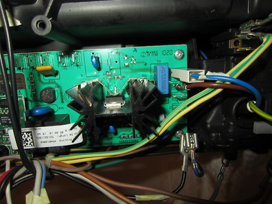

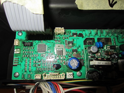

    • 19. Januar 2015 um 23:10
    geht das, kannst Du genug erkennen? Für mich sieht nichts irgendwie verkohlt oder beschädigt aus (?).
    (Weisst Du evt, kann man eigtl feststellen, wie alt die Maschine ist bzw ob sie evt noch Garantie haben könnte?)
    Dankeschön!!

    • 19. Januar 2015 um 23:18
    Ich kann nichts erkennen. Leider zu unscharf.

    • 20. Januar 2015 um 00:03
    ok ich versuchs morgen nochmals, musste sie verkleinern, dankeschön für die mühe!

    • 20. Januar 2015 um 07:10
    • #14
    Das hat nichts mit unscharf zu tun. Du kannst 1,5 MB nutzen.

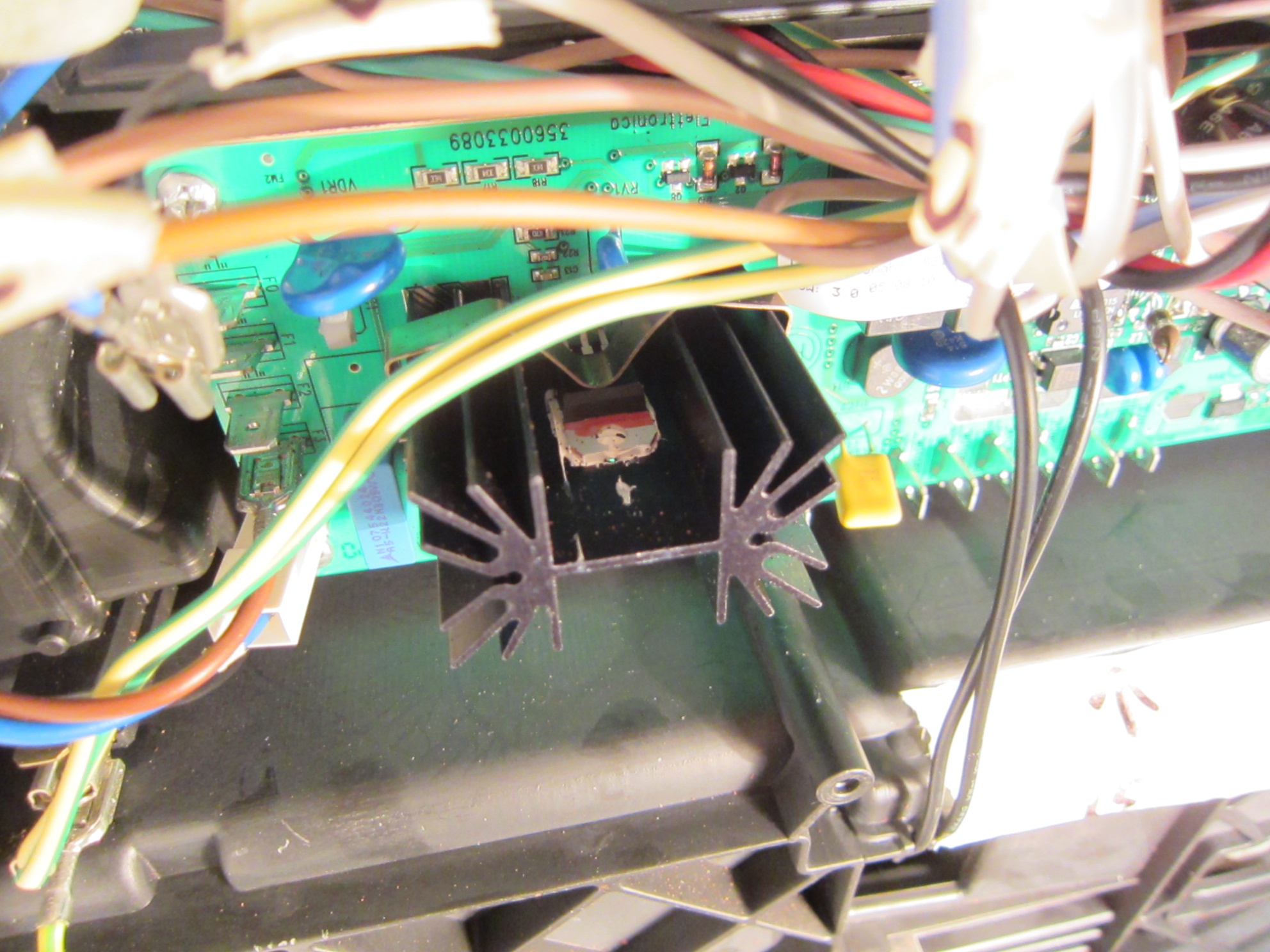

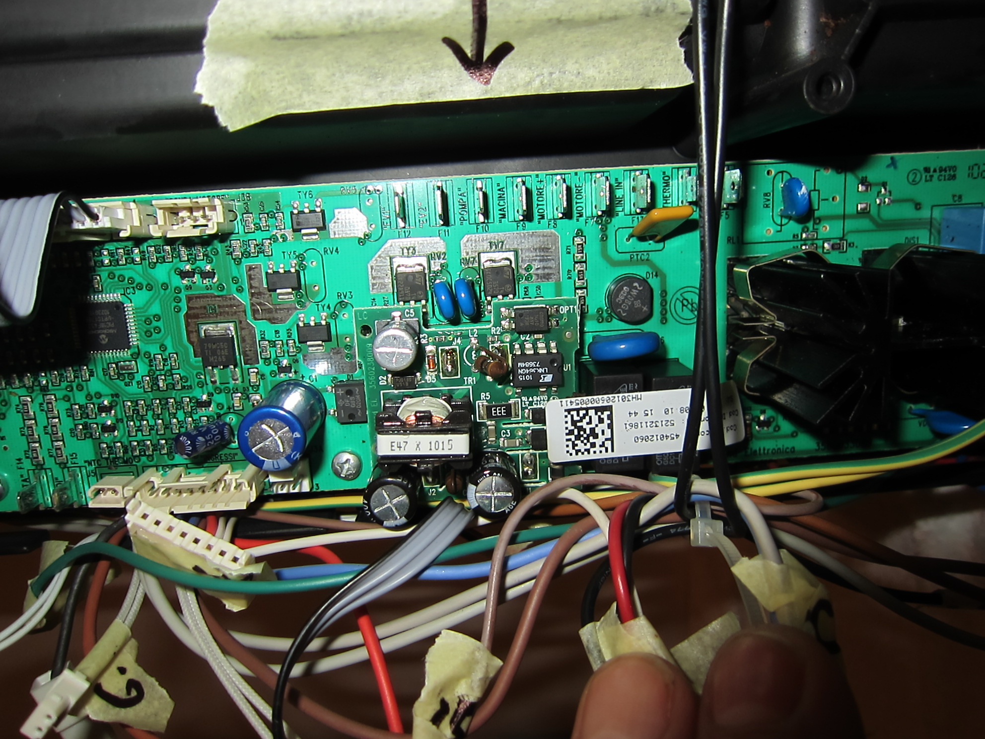

    • 20. Januar 2015 um 22:23
    • #15
    Lieber Stefan, schau mal, ist das besser? Reicht das, soll ich mehr machen? Dankeschön!!

    • 20. Januar 2015 um 22:30
    • #16
    Nichts aussergewöhnliches zu erkennen. Trotzdem sollte anhand der Fehlerbeschreibung die LE defekt sein.
