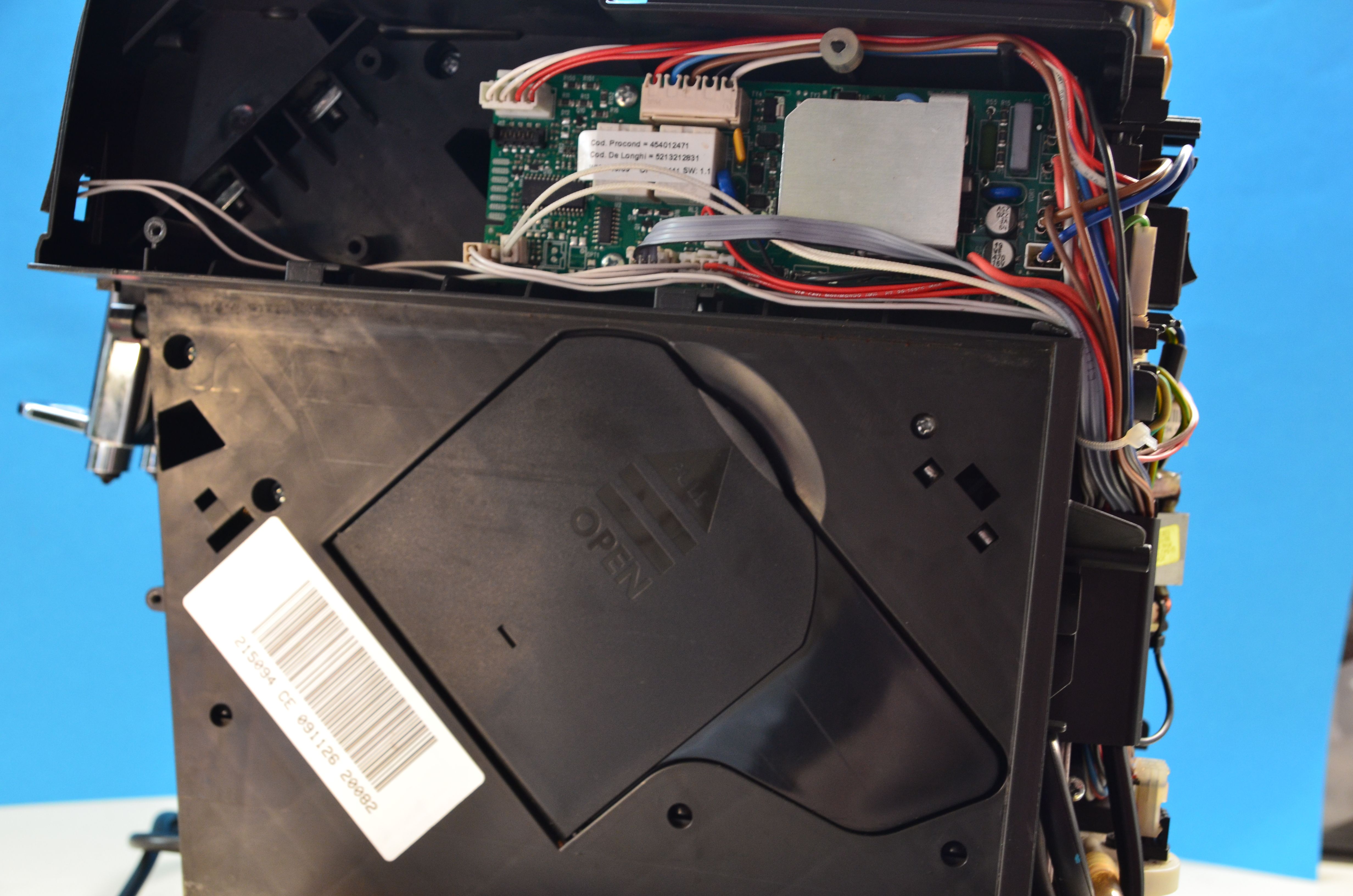

    Da ich die Maschine gebraucht und mit der Störung gekauft habe kann ich höchstens noch überprüfen ob die Stecker auf der Leistungselektronik alle am richtigen Platz sind. Falls es dazu ein Foto oder einen Plan gibt würde ich mich darüber freuen. Ich werde mich jetzt auch gleich auf die Suche danach machen.

    Ich hatte damals ein paar Bilder von einer ECAM 23.450 gemacht. Vielleicht hilft es .

    • 23. März 2015 um 17:02
    Hi Michael2 !
    Danke für die Fotos, eines ist mir schon ohne vergleichen aufgefallen - der breite Stecker oben mitte hat ein Kabel mehr (blau) als meiner. Bei mir ist dieser Platz leer aber ich denke das wird wohl die extra dampfheizung sein die deine 450er hat und meine nicht, oder irre ich mich ?
    Ich werde den Rest jetzt auch vor Ort vergleichen, vieleicht finde ich ja noch was.
    Danke und lg
    Jerry

    • 23. März 2015 um 18:04
    Ich denke das blaue Kabel wird für ein Magnetventil sein. Nachschauen kann ich leider nicht. Die Maschine war nicht lange mein.
