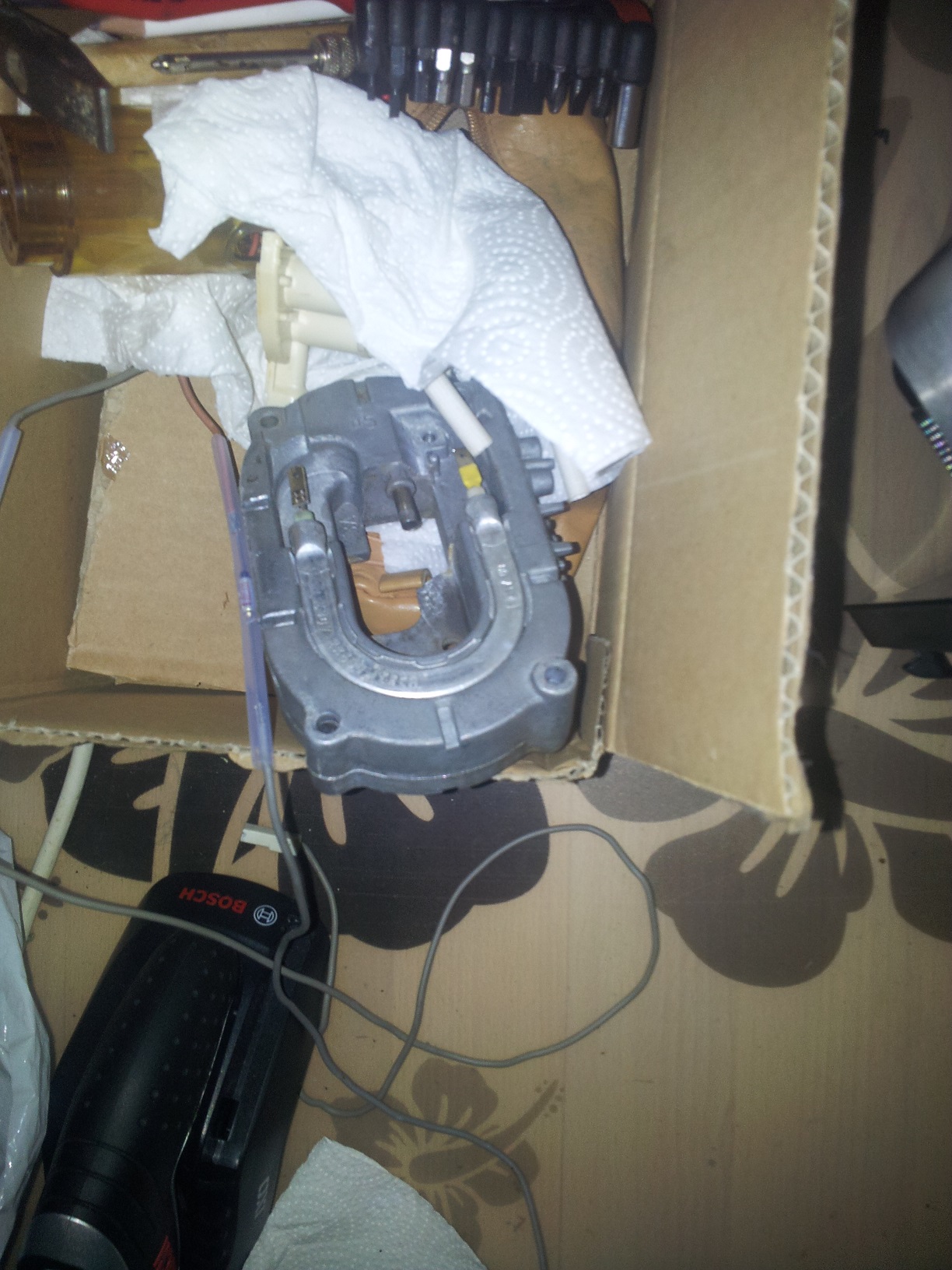

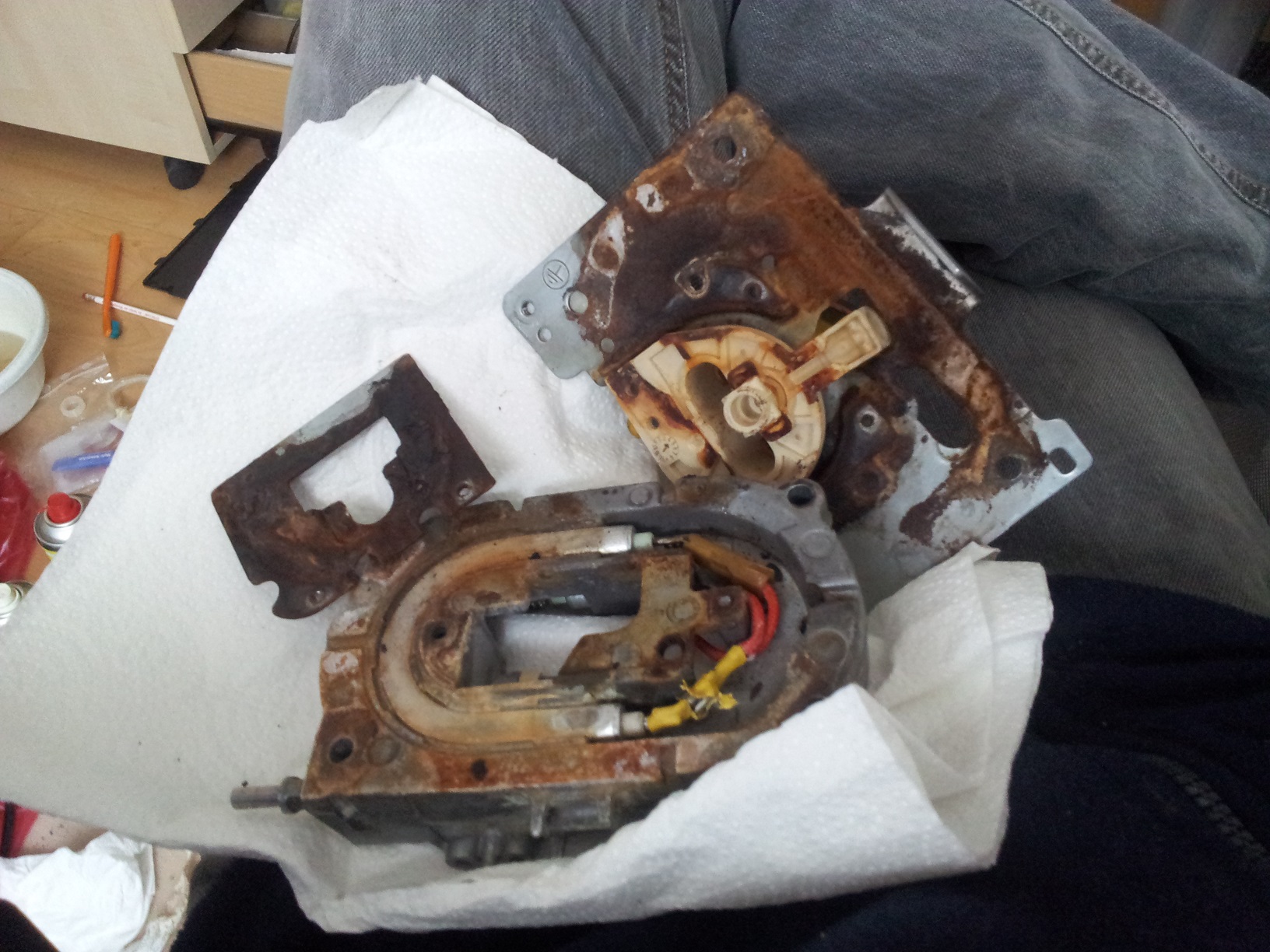

    Habe ich auch gerade hinter mir - ich hätte mir lange Wartezeit erspart und viel Arbeit wenn ich gleich zur Bohrmaschine mit Drahtaufsatz gegriffen hätte.
    Der Rost war wirklich ziemlich extrem, Einweichen und Rostlöser jeder Art haben nur wenig genützt. Drahtbürste/Stahlschwamm dauert sehr lange.
    Bohrmaschine zuerst Drahtaufsatz dann nochmal mit dem Polieraufsatz drüber - dannach nur sanft eingeölt. Sieht gut aus :D
    Grüße!

    • 28. März 2015 um 22:19
    Ist das der Zustand vor oder nach der Behandlung?
    Das gelbe ist Isolierband? Ich würde da Schrumpfschlauch drüber machen.
  • bebop23
    5
    • 29. März 2015 um 09:54
    ;) Das ist davor. Bilder von hinterher sind im Anhang.
    Das gelbe ist Schrumpfschlauch - sieht man unten im Bild besser. Die Hersteller Plastikklammern sollte man imo schnellstmöglich dadurch ersetzen, da sie sehr schnell porös werden und nicht wirklich viel Schutz bieten.
