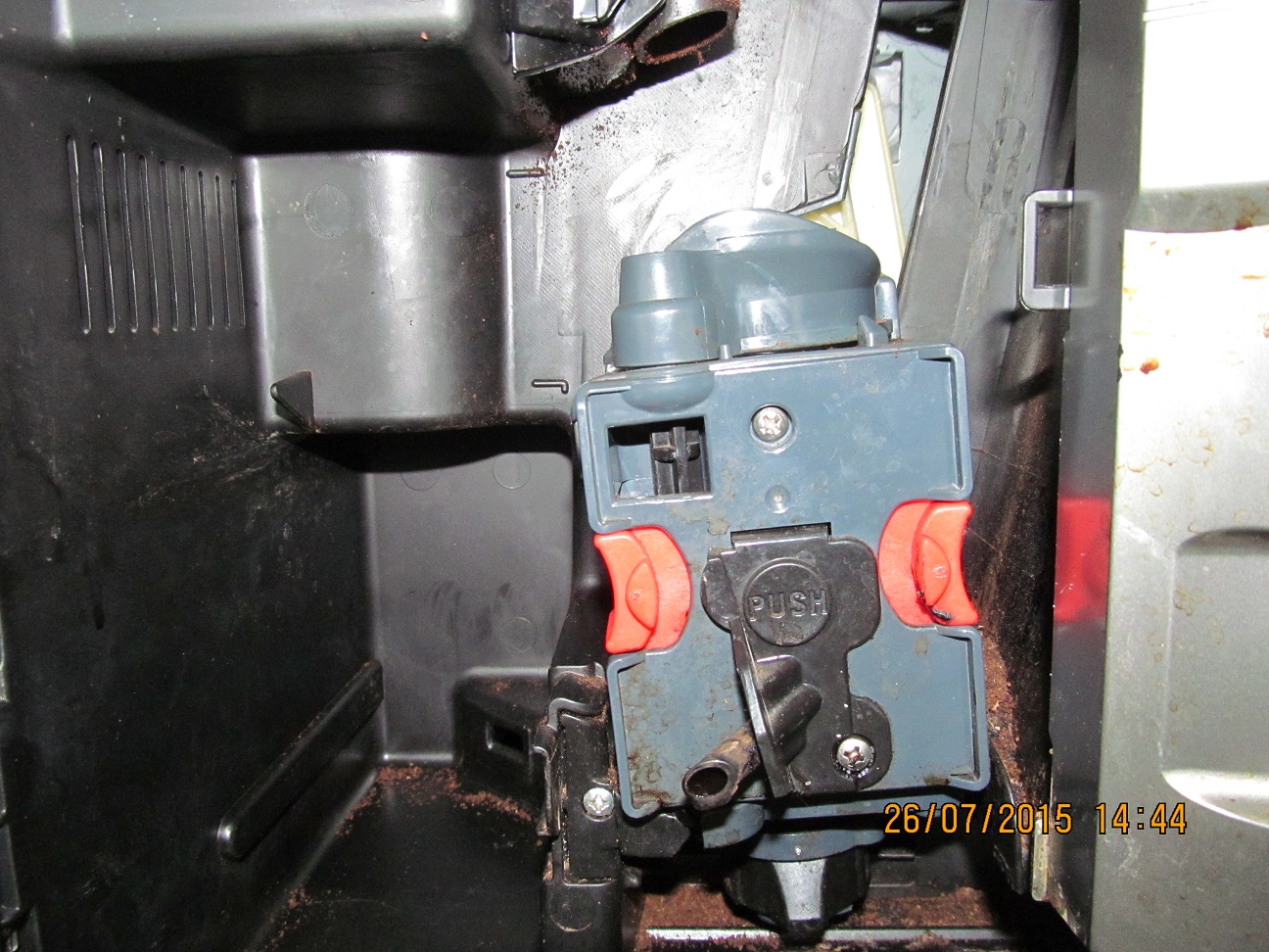

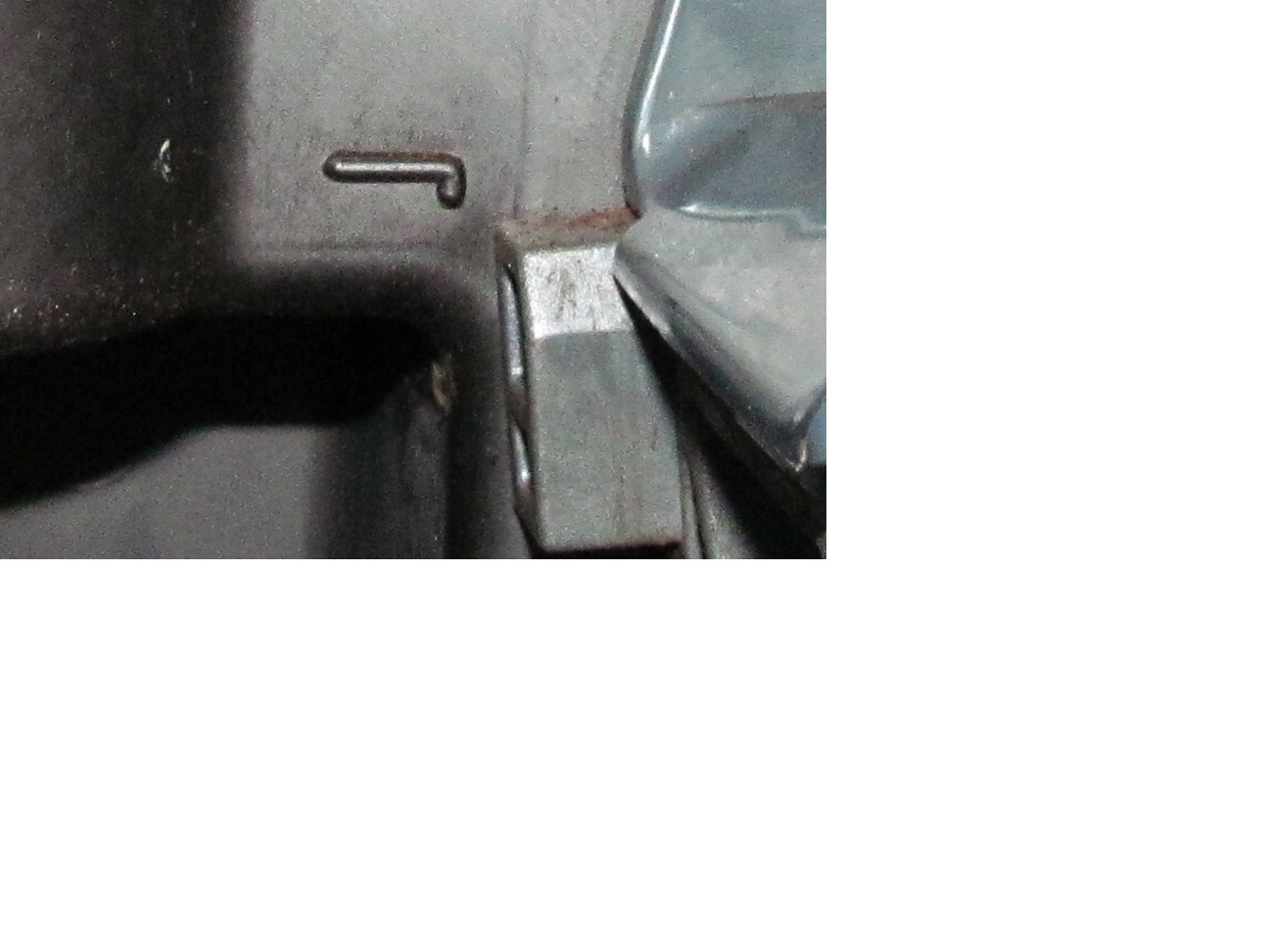

    Stehen die BG und die Markierung links im Chassis hierbei genau gegenüber?
  • Bully
    Gast
    • 26. Juli 2015 um 16:10
    Hallo Michael2,
    ist diese Markierung gemeint ?
    http://img5.fotos-hochladen.net/uploads/brhgruppe2s1eu6ahkc8.jpg
      • 154,26 kB
      • 1.296 × 972
      • 446,22 kB
      • 1.296 × 972
  • michael2
    In Memoriam
    142
    11.562
    • 26. Juli 2015 um 16:16
    Ja, könnte vielleicht etwas höher stehen. Dreh mal etwas am Antriebsrad.

    Lässt sich der BG Kolben leicht verschieben wenn Du auf das silberne Feinsieb drückst?
  • Bully
    Gast
    • 26. Juli 2015 um 19:41
    Ja, mit ein wenig Druck.
    Allerdings bekomme ich die BG schon wieder nicht heraus, die Markierung steht wie im Bild, 2. Beitrag zu sehen. ?(

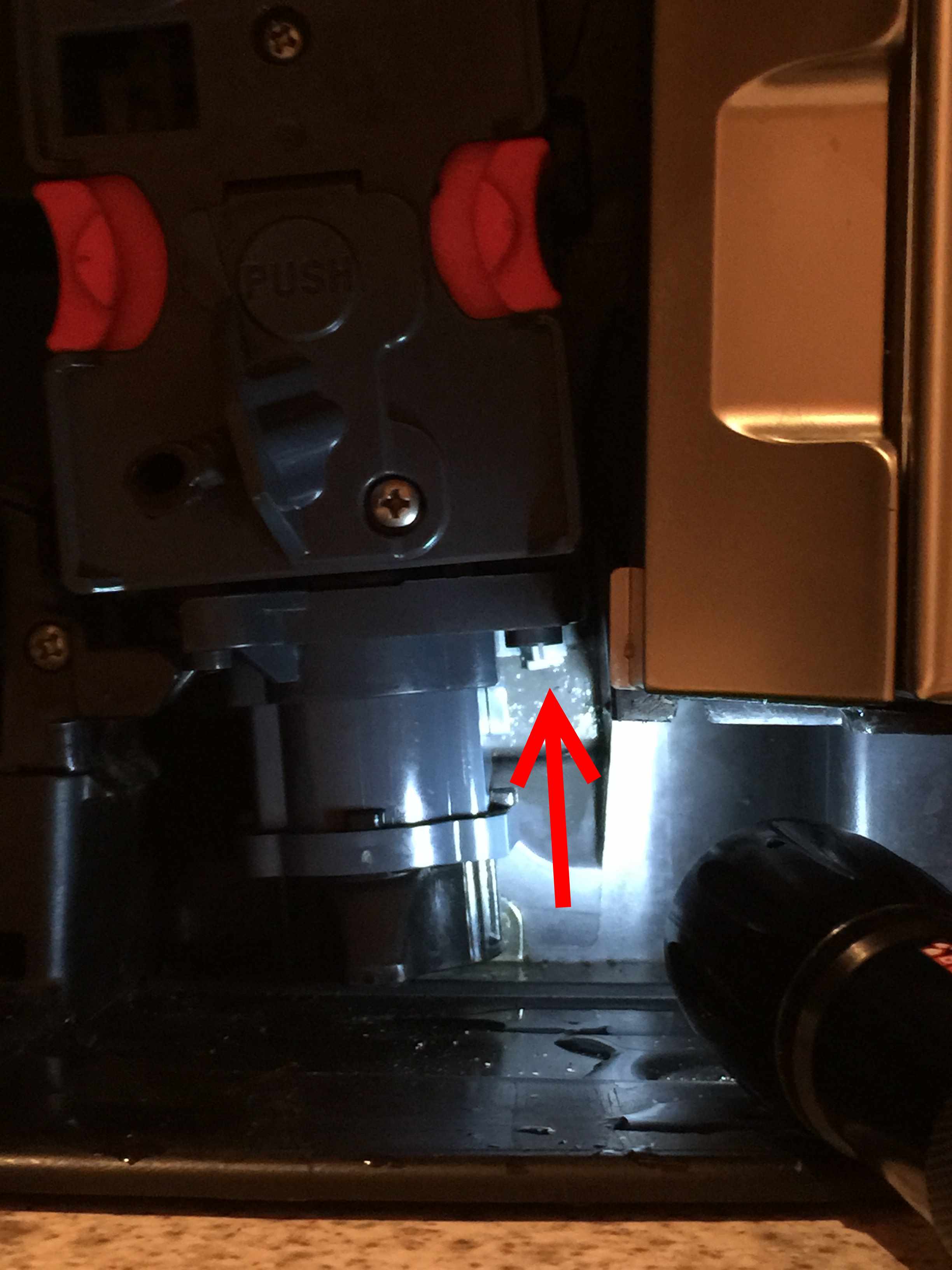

  • joka
    3
    23
    • 28. Juli 2015 um 23:27
    • #14
    schau einmal recht unten an der Brühgruppe vorbei bis etwa zu Gehäusewand, ob der Verschluss der Halterung entriegelt. Das erfolgt nur, falls die Brühgruppe genau an der richtigen Position über der rechten feinen "Ausbuchtung" stehen bleibt, diese gehört zum Gehäuse und kann gegebenenfalls abgenutzt sein. Oder die Brühgruppe parkt nicht an der richtigen Position.
