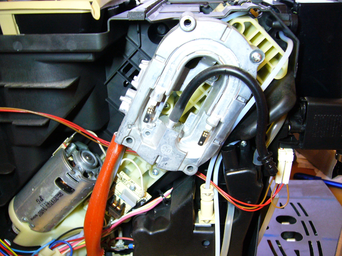

    bei unser gut 5 Jahre alten ECAM 23450 landet seit einiger Zeit das Wasser des Spülvorgangs, welches beim Ein- und Ausschalten durch den Kaffeeauslaufs kommen sollte, in der Abtropfschale.
    Nach öffnen der Maschine (danke an den Michael H.) konnte ich lokalisieren, dass das Wasser durch den schwarzen Schlauch (siehe Bild), der auf der Dampfheizung (?) steckt, herausgepumpt wird.
    Hat jemand ne Vermutung woran das liegen könnte?
    Bin für jeden Hinweis dankbar.
    Gruß Holger
    PS: die hier beschriebene Entkalkung habe ich schon durchgeführt

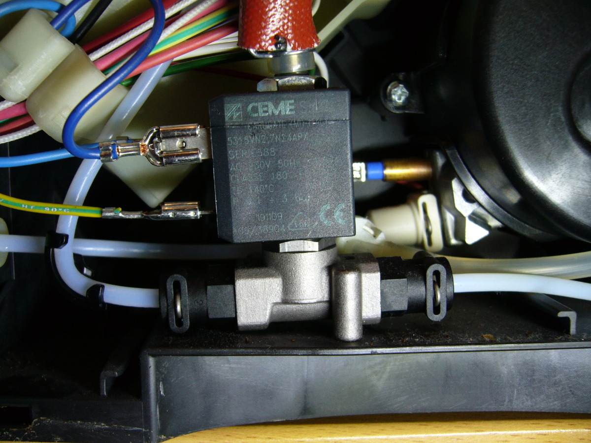

    Wechsle das 3-Wege Ventil das seitlich am Boden festgeschraubt ist.

    Meinst du das Solenoidventil -3bar?
    Im Testmodus ist mir aufgefallen, dass nach längeren Aufheizen das Wasser durch den Kaffeeauslauf wieder gespült wird. Allerdings auch nicht immer.
    Hilft das evtl. den Fehler einzugrenzen?
    Gruß Holger
    Ja.
    Du kannst es auch erst mal zerlegen und ohne Spule in Entkalker legen.
  • hoggy
    19
    • 16. Oktober 2015 um 23:06
    So, ich habs mal ausgebaut und in Entkalkerflüssigkeit eingelegt.
    Ich werde morgen berichten.

    Ja Stefan,
    kann gut möglich sein. Pusten ging in alle Richtungen.

    Erfahrungsgemäß ist da der Ventilsitz hin.
  • hoggy
    19
    • 17. Oktober 2015 um 09:51
    Ja Stefan,
    deine Vermutung hat sich leider bewahrheitet. Habe das Ventil heute wieder eingebaut.
    Ergebnis war leider das gleiche, Spülwasser direkt in die Abtropfschale.
    Gibts was zu beachten beim Ventilkauf, sollte ich gleich noch irgendwelche Dichtungen tauschen?

    Die 2 Dichtungen Hochdruckschlauch am Eingang und Ausgang des Ventils. Ist es ein Kunststoffventil oder ist es aus Messing? Wenn es aus Kunststoff ist, würdest du es mir gegen Portoerstattung per Warensendung schicken? Würde mich interessieren, wie der Ventilsitz ausschaut.

    Das Ventil ist aus Metall.
    Die beiden Dichtungen sind auch aus Metall, werde dann bei dem neuen Ventil (welches es nur noch in Kunststoff gibt) auch andere Dichtungen, sprich anderes Material brauchen?

    Im Ventil stecken die 2 O-Ringe noch drin.
    Bisher hatte ich bei ECAM Maschinen nur die Kunststoffventile.

    • #14
    hab mal ein bild vom ventil

    War anscheinend eine Maschine der ersten Baureihe. Du brauchst jetzt das Ventil mit der Art.Nr.:5213218381 und 2 Dichtungen für den Hochdruckschlauch.
