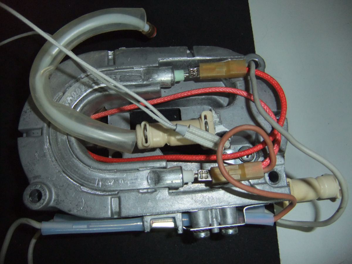

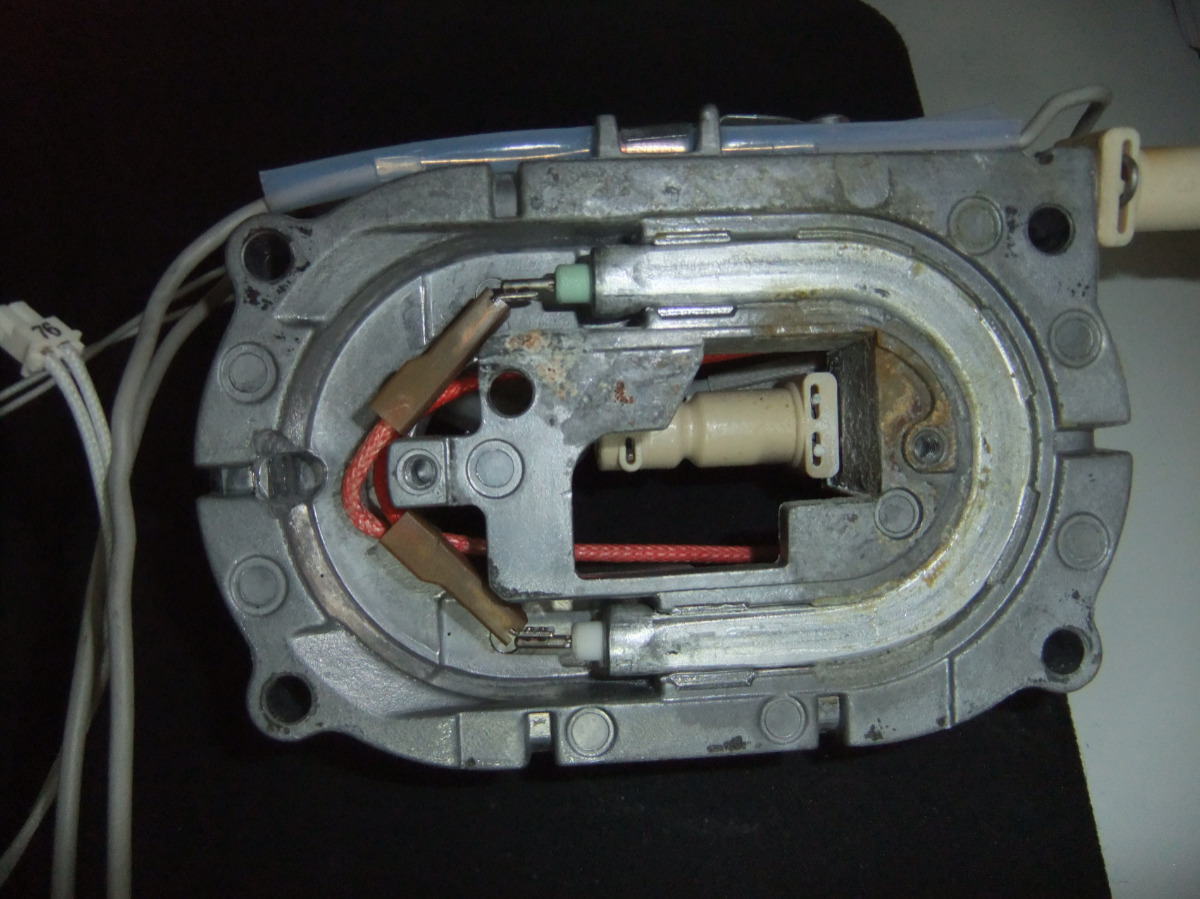

    Hallo, der Thermoblock hat zwei Heizschleifen. Eine ist oben und die andere an der Unterseite.Stecker abziehen und auf Durchgang messen. Ein Heizkreis ist bestimmt durchgebrannt.

    Bei 95s Aufheizzeit ist der Thermoblock sehr wahrscheinlich i.O. Bei mehr als drei Minuten würde ich auf eine defekte Heizschleife schließen.
    Ich würde mal den Sensor abschrauben, reinigen und mit neuer Wärmeleitpaste versehen.
    Gruß Fred

    maze:
    Die Widerstände habe ich bereits gemäß dieser Anleitung gemessen. --> http://www.kaffeevollautomaten.org/forums/index.p…e=post&id=58809
    Die Leitung am Thermoblock (2 grüne Kreise auf der ersten Seite) ergab 82 Ohm. Ist das die obere Heizschleife (für meine Kaffeemaschine gilt übrigens das linke Bild)? Wenn das die obere ist, wo ist dann die untere Heizschleife? An der Unterseite habe ich nichts gefunden, da ich den Thermoblock bereits komplett auseinander gebaut habe.
    Der Thermosensor (hellblauer Kreis) ergab 110 kOhm und die Thermosicherungen gaben jeweils einen Piepser von sich.

    • 18. März 2016 um 08:33
    War der TB da angeklemmt? Wenn ja, ist er defekt. Von den Anschlüssen gehen 2 rote Kabel weg zur unteren Heizschleife, die durch das Blech vom oberen Brühkolben verdeckt ist.

    • 18. März 2016 um 10:37
    Stefan:
    Ich habe tatsächlich so gemessen, also in angeklemmter Position (wie auf dem Foto dargestellt).
    Um ganz ins Detail zu gehen, habe ich den einen Stift des Messgerätes an die Klemme in dem einen grünen Kreis gehalten und den anderen Stift an die andere Klemme in dem anderen grünen Kreis. Als Messergebnis bekam ich 82 Ohm.
    Wenn ich dich also richtig verstanden habe, ist diese Heizschleife wohl defekt. Da der Kaffee nach wie vor gemacht werden kann, ich gehe davon aus, dass die untere Heizschleife noch intakt ist.

    • 18. März 2016 um 11:44
    • #14
    Am angeklemmten Thermoblock kann man nicht sagen, welche Heizschleife defekt ist, da man beide gleichzeitig misst. Ist aber auch egal, denn man braucht so oder so einen neuen TB. Da du aber mit der Temperatur des Kaffee zufrieden bist, könntest du mit dem Wechsel des TB warten, bis auch die 2. Heizschleife ausfällt.
