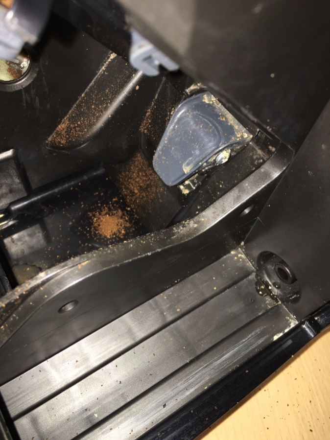

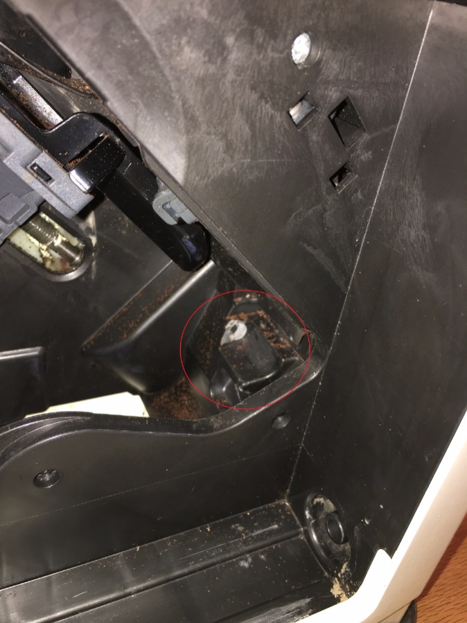

    bei unserer Maschine ist kürzlich aus unerklärlichen Gründen ein Innenteil aus der Maschine abgebrochen.
    So wie ich das sehe, setzt das Teil die Hebel der Brühgruppe in Gang, bin mir aber nicht ganz sicher.
    Ich lege euch ein Foto bei.
    Dort sieht man auch, dass auch etwas vom Gehäuse weggebrochen ist... :(
    Beim ersten Bild sieht man, wie es aussehen sollte, beim zweiten meine defekte Maschine... :(
    Kann man das noch reparieren? Was meint ihr?
    Viele Grüße
    Andy

    Servus,
    hast du das abgebrochene Teil noch?
    Wenn nicht, Teilenummer wäre 5313213371.

    Danke,
    aber das Problem ist ja eigentlich, dass da was am Gehäuse gebrochen ist. Ich kann diese Flügelklappe also nicht mehr befestigen.

    ... dann brauchst du eine neue Gehäusehälfte.
    MfG
    Michael

    hast du dafür vielleicht eine Teilenummer? Der Umbau würde wohl recht kompliziert sein... oder?

    ... müsste die 5313245711 (alte Teilenummer: 5313225581) sein.
    Kompliziert nicht, aber zeitaufwendig.

    Ich vermute mal, dass es an der Schwergängigkeit der Brühgruppe liegt.
    Nicht umsonst schmiere ich meine..... Brühgruppen-Zylinder ( in dem sich der Brühkolben bewegt) fetten,
    Zahnstange und die Getriebe- Hebel fetten.
    Der obere Brühkolben öffter mal mit einem Tuch abreiben. Da sehen sie, was so alle an Kaffeemehl am Sieb bleibt.
    Der dazugehörende O-Ring auch fetten. Gut...man kommt nicht gut drann....aber es reicht gerade so aus.
    Das Getriebe ( Gewindestange) fetten nicht vergessen.
    Versuchen sie es mal !!

    Delonghi ECAM Chassi-Gehäuse LINKS
    Art.-Nr.5313245711
    Delonghi ECAM Chassis-Gehäuse Rechts Art.-Nr.5313245721
    http://www.ebay.de/itm/DeLonghi-E…=item1e993c1866

    Danke für den Link.
    Ist vom Preis her aber ein wenig happig.
    Werde es wohl mal in Angriff nehme... :/

    Hier ist komplette chassi Rechts,Links für Ca 18€
    http://www.elektro-franck.de/index.php?stok…ram=Ecam+Chassi
  • masterandy
    51
    • 1. April 2016 um 14:13
    Rechts ist nach der Begutachtung im Ersatzteile Shop heute auch definitiv die falsche Seite. Links hatten sie nicht da und muss bestellt werden.
