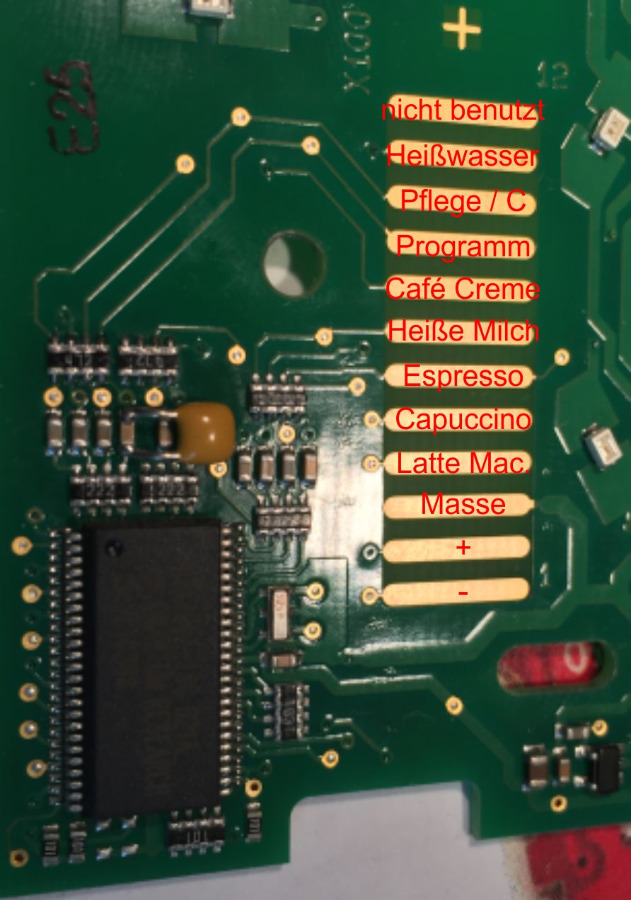

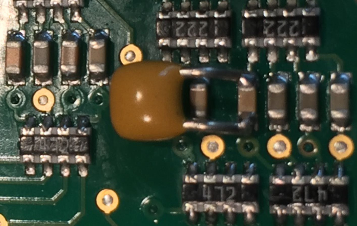

    bei der WMF 800 mit Sensortasten kommt es vor, daß die P Taste nach einiger Zeit schlechter oder gar nicht funktioniert. Manchmal kann man sich behelfen indem man den Daumen großflächig auf die Taste legt aber manchmal geht es wirklich nicht mehr.
    Ich habe mal ein Display mit einem solchen Fehler auseinandergenommen. Darin wird der IC QT1100A-ISG zur Auswertung der Tastensignale benutzt. Aus dem Datenblatt kann man ersehen, daß für jede Taste ein Kondensator für die Anpassung der Empfindlichkeit benutzt wird.
    Der Kondensator für die P-taste hatte bei mir ca. 27nF. Nach anlöten eines 10nF Kondensators parallel zum alten, funktioniert die Taste wieder ohne Probleme.
    Die Bauteile sind sehr kleine SMD Teile und man muß sehr sauber arbeiten, da laut Datenblatt Flußmittelrückstände mit der Zeit zu Problemen führen können. Man braucht also schon eine gewisse Ausstattung um die Modifikation zu machen.
    Hier zwei Bilder von der Zuordnung der Kontakte zu den Tasten und der Modifikation.
    Gruß, Frank.

    Dieser Fehler hat mich besonders gereizt, da ich ihn schon damals bei meiner ersten WMF800 hatte und man überhaupt nichts zur Fehlerbehebung findet. Wenn man dann sieht, daß das Display über 300€ neu kostet...
    Ich habe jetzt eine Weile mit der Maschine gespielt und die Taste funktioniert wirklich wieder wie bei meiner anderen 800er.

    Wäre es nicht einfacher umzusetzen, wenn man einen SMD Kondensator auf den vorhandenen auflegt und festlötet?

    Noch einfacher wäre es sogar den Kondensator auszutauschen. Ich hatte leider nur keinen 0204 (oder was auch immer das genau ist) in der benötigten Kapazität da. Mit SMD Tweezers wäre das eine Sache von 5 Minuten (einschließlich Flußmittel entfernen nachher).
    Wenn allerdings die Werte von Display zu Display unterschiedlich wären (was ich bei Serienfertigung nicht glaube) oder nicht immer die P-Taste das Problem ist, ist das Aufsetzen eines 10nF SMD die beste Lösung.

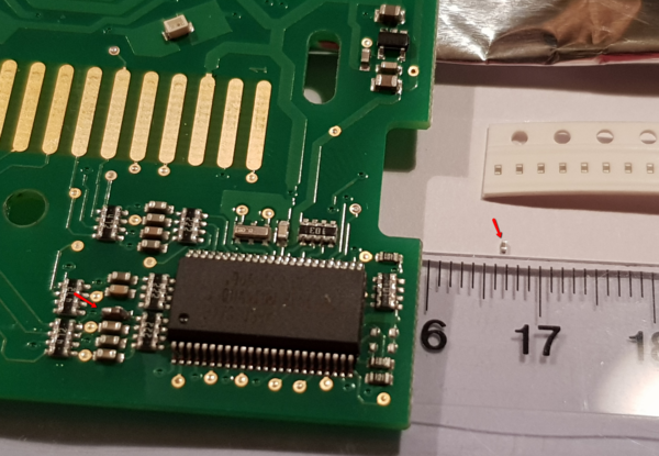

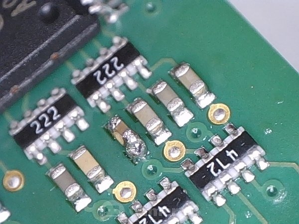

    Ich hatte auch eine Maschine erstanden, welche auf der P-Taste nicht mehr reagierte.
    Ohne Nachzudenken, hatte ich mir bei Conrad 20Stk. dieser 0402 SMD Kondensator bestellt.
    Was im Katalog noch so groß ausschaute, ich hatte hier mit 2x1mm oder so gerechnet, entpuppte sich als 0,3 x 0,5mm Klötzchen.
    Ich habe noch nie auf 1/10 gelötet, das Bauteil ist so klein, es klebt einfach so an der Spitzpinzette.
    Beim Anlöten hatte ich nur einen Ersa Indepent 60 mit ausreichend kleiner Spitze zur Verfügung, mit Heissluft vom selbigen hatte ich zuvor wenig Glück,
    da schmolz mit das 0,5mmmLot zum fetten 2mm Brocken zusammen.
    Fazit: Dank diesem Tipp hier, funktioniert die WMF erst einmal wieder wie sie soll. Ich hoffe das bleibt auch so.... :) :)
    und....kauft keine SMD 0402!
    Gruss Ingo ;)

    ...was glaubst du wie ich das gemacht habe, da sah der Lötkolben gleich auch wie ein Dachdeckerlötkolben :D
    Das größte Problem war die Fixierung des SMD, nächstes Mal würde ich ihn wohl kleben.

    Du hättest in der Tat eine Nummer größer nehmen sollen.
    Zum Löten: zuerst die Lötpads vom alten Lot befreien (Lötpumpe und Kupfergeflecht). Dann auf einer Seite etwas Lot aufbringen. Diese erhitzen und dann das Bauteil aufdrücken. Danach die zweite Seite löten.

    0603 wäre wohl die richtige Größe gewesen, beim 0402 war ein vorverzinnen oder gar halten (mir) nicht möglich gewesen.
