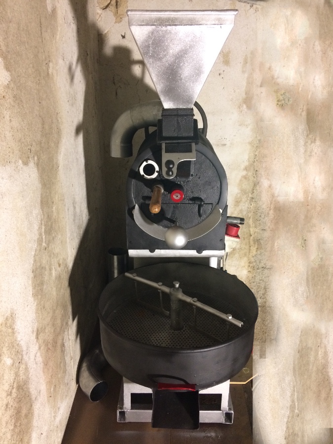

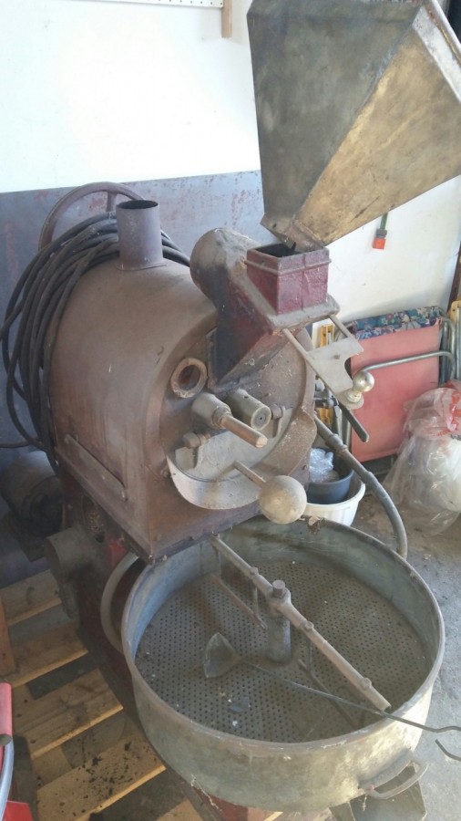

    Also - Habe nun endlich den Röster zu Hause stehen.
    Möchte nun die Funktion verstehen lernen, bevor ich ihn zerlege.
    Zuerst der Luftkreislauf:
    Der Röster hat 3 Luftausgänge,
    2 oben - 1 unten (das 2 Loch unten halte ich für den Luftauslass.)
    Frage:
    - Welche Funktion haben die beiden oben ?
    - am unteren, seitlichen Anschluß ist im Fuß vom Röster ein Ventilator verbaut, der über die Riemen mitbetrieben wird, und unter dem eine Häutchenlade nach hinten rausgeht.
    Nach vorne zur Bohnenkühlung - ist die Kammer des Ventilators hinten im Fuß des Rösters - verbunden.
    Ist dieser Ventilator nur für die Bohnenkühlung ?
    Oder saugt Dieser gleichzeitig die Häutchen über die Auschlüsse oben raus ?
    Wenn ja - welcher Anschluss wird mit welchem verbunden ?
    Alle Klarheiten beseitigt - ok - Fotos folgen ...
    Hier noch mal ein Bild mit den 3 Luftanschlüssen (4 Öffnungen)
    Hier sieht man die unteren besser
    Jede Idee ist willkommen!
    Jürgen

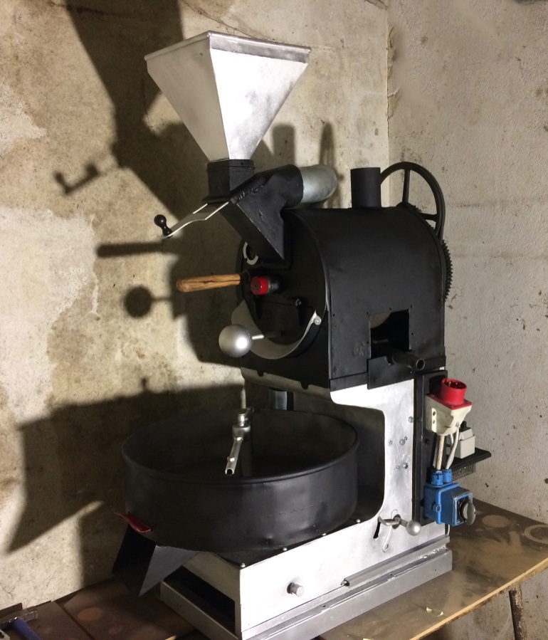

    So nun gehts endlich weiter (Corona sei dank)
    Der Röster ist nun wieder bei mir angekommen.
    (der Schrotthändler wollte ihn nicht haben :1f642: )
    und in der Werkstatt mal aufgestellt.
    Alles funktioniert, Sandgestrahlt, lackiert, der Strom wurde neu gemacht, das Gas ist nun gut regulierbar, ...
    Ein paar kleine Teile fehlen noch - da bastle ich noch ein wenig herum.
    (Und auf Artisan möchte ich ihn noch umbauen)
    So siehts momentan aus ...
    (nicht vergessen, das Teil ist von 1925 !)

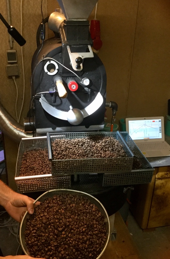

    So nun der Abschluss der Geschichte.
    Die ersten Chargen mit dem fast 100 Jahre alten Röster.
    (Den Spaß damit kann man mir ansehen :1f60e: )
    Einige Dinge werde ich noch verbessern,
    aber der Röster läuft, bringt gute Ergebnisse,
    und macht echt Freude !
