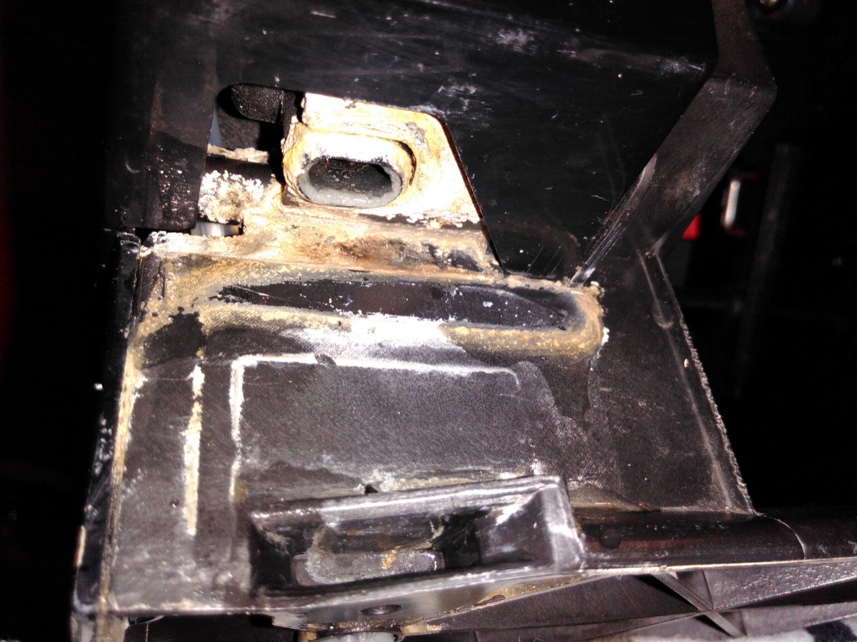

    vielen Dank für den Tip ... gleich mal genauer nachgeschaut und tatsächlich habe ich etwas gefunden: oberhalb des kleinen roten Kondenswasserbehälters (bei der ECAM direkt neben der Schale) ist eine starke Verkalkung/Verschmutzung zu sehen (siehe Bild, sieht recht übel aus :1f922: ).
    Ich hab alles mit Essig entfernt und schaue mal, ob das das Problem behoben hat....

    Einfach ausgedrückt, es wird Kunststoff auf Kunststoff draufgeschraubt. Es sollte normal eine Dichtung zwischen sein, aber Delonghi spart sich diese. Deshalb ist es nicht 100% dicht. Es Ist erstmal nicht weiter schlimm, nur nach Jahren kann es zu solchen Kalkablagerungen kommen. Habe zum Spass mehrere 23.420 generalüberholt und alle drei hatten ähnliches. Die Technik will halt gewartet werden. MMn sollte eine Delonghi nach 5000 Tassen komplett zerlegt und überholt werden.

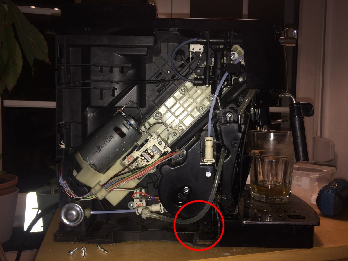

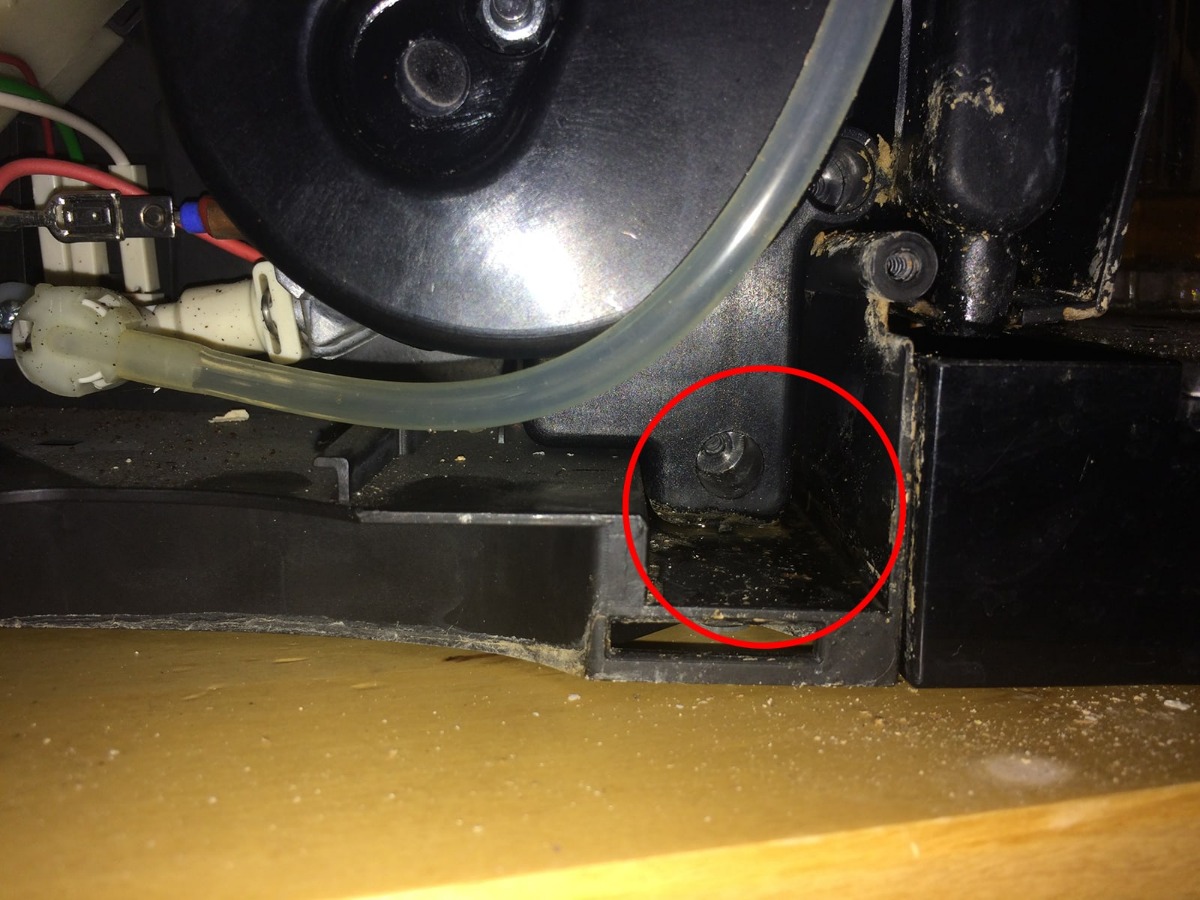

    Ok, nachdem ich endlich das richtige Werkzeug gefunden und die Maschine an der "Leck"-Stelle aufgeschraubt habe, entdeckte ich dass es gar nicht am Ausfluss leckt.
    Wie auf den Bildern zu sehen ist, kommt es eher hinten aus dem Schacht. Beim Kaffeeausguss fing diese Stelle an langsam Wasser zu sammeln. 1 Tasse mehr, dann wäre das Wasser auf den Tisch rausgelaufen. Weiß einer was da los ist und wie ich das Problem lösen kann?

    • 28. März 2018 um 01:09
    Wie gesagt, das ist relativ normal. Das Wasser sickert unter der Abdeckung durch und durch Kalkbildung wird der Spalt immer größer, sodass die Umgebung noch schneller verkalkt. Die Abdeckung (wo der weiche Schlauch oben dran ist) abschrauben, reinigen und entkalken, sowie alles drum rum und wieder dran schrauben. Reicht für einige Jahre.

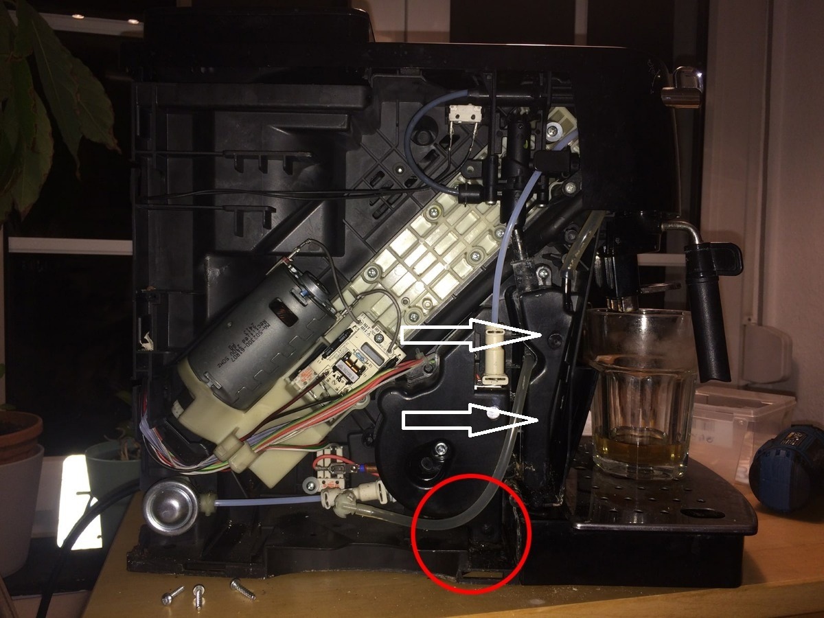

    • 29. April 2019 um 21:42
    Diese Abdeckung abschrauben und alles drumrum reinigen.

    • 30. April 2019 um 20:26
    wenn man von links reinschaut, sieht man das der "Auslaufschnüdel" welcher in das rote Auffangschälchen geht (das Teil wo versifft ist) links am Chassi-Geäuse anliegt. Ich bin der Meinung dass es da zu einer Art Kapilarwirkung kommt. Wenn es dann noch verschmutzt ist läuft da erst recht Wasser nebendrann vorbei.
    Ich habe da mit einem scharfen Messer ein paar mm vom Chassi weggeschnitzt damit der "Auslaufschnüdel" frei liegt und sauber in die rote Schale tropfen kann.
