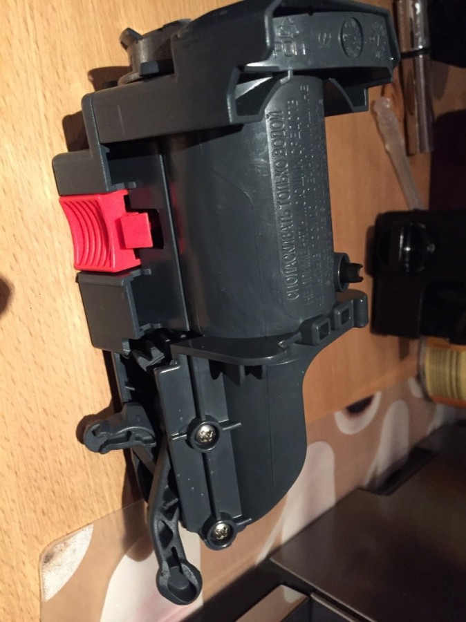

    Du hast geschrieben, das du die Brühgruppe zerlegt und gereinigt hast?!?
    Als Geräuschursache würde mir noch einfallen, das beim Zusammenbau das "bewegliche" Innere der BG im eingefahrenen Zustand nicht ganz eben ist, sondern 1-2 "Raster" über den Rand rausragt.
    Da der BG-Antrieb am oberen Punkt durch einen Microschalter stoppt, würde dieser zu spät auslösen und das Kaffeemehl sehr stark gepresst werden.
    Kannst Du mal ein Foto deiner BG einstellen, Blick seitlich von oben?

    Hi Fee, der Kolben schließt bündig mit der Brühgruppe ab, aber wo sitzt den der Microschalter? Der Schalter kann ja das Brummen selbst nicht verursachen und gefühlt kommt das Geräusch aus dem hinteren Bereich. Wo sitzt der Motor für die Brühgruppe?!

    hm... die BG sieht gut aus.
    So langsam gehen mir die Ideen aus.
    Zu Deinen Fragen:
    Der Microschalter sitzt am Brühkolben (schau mal hier, dort wo die zwei weißen Kabel reingehen, sitzt der Schalter)
    Der Schalter selbst löst das Geräusch natürlich nicht aus. Er ist lediglich der Schalter, der den Antrieb ausschaltet,
    wenn die BG am oberen Endpunkt angekommen ist. Wenn dieser zu spät auslöst, fährt die BG quasi gegen einen (hohen) Widerstand,
    was zu den Geräuschen führen könnte.... Den Antriebsmotor findest Du bei der Maschine auf der linken Seite im hinteren Bereich.
    Vgl. dazu hier, auf Seite 4 unten siehts Du den Antriebsmotor.

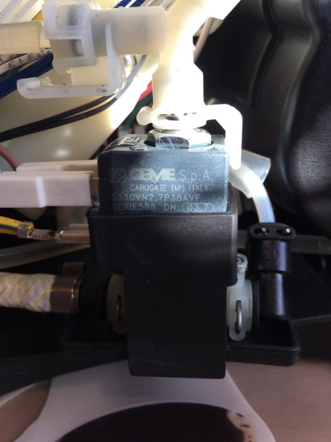

    hmm, konnte den Schalter nicht finden! Habe noch ein wenig getestet und das Geräusch eines Relais? was den Motor ab-/anschaltet hört sich so wie das Brr an nur kurz halt und kommt aus dem selben Bereich..
    diesen habe ich allerdings auch noch nicht aufbekommen, selbst wenn ich die Schraube entferne und die Rück-/Seitenwände ab sind will er sich nicht bewegen...
    Sitzt da irgendwo ein Relais welches ggf. teilweise hängt oder über den noch nicht gefundenen Schalter Probleme macht?

    EV2 ist im Testmodus nicht immer zu hören! manchmal ja manchmal völlig ohne Reaktion
  • Stefan
    Moderator
    919
    20.230
    • 19. März 2017 um 16:38
    • #38
    Dann solltest du es wechseln.

    Wird das von den Relais hinten angesteuert? Sprich, ist es die Ursache für das Problem oder nur die Auswirkung?
    Ich nehme einmal an, EV2 ist das Solenoidventil oben hinter dem Display, korrekt?

    @Stefan
    beim Testmenü funktioniert EV2 nur wenn der Wasserauslauf oder die Milchdüse aufgesteckt sind, Stream allerdings bleibt immer ohne sicht-/hörbare Funktion
    aktueller Status
    Da die Pumpe scheinbar Druck aufbaut und diesen nicht abgeben kann muss irgendwo dazwischen das Problem liegen, wenn ich in dem Zustand von unterem Solenoidventil den oberen rechten Schlauch abziehe ist dort mächtig druck drauf, allerdings kommt vorne kein oder kaum Dampf heraus...
    kennt jemand des Weg des Dampfes besser? Nach dem unteren Solenoidventil von der Pumpe kommend zur Dampfheizung und von dort über das obere Solenoidventil nach vorne?
