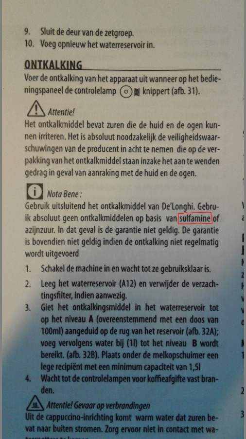

    Zitat von Kaffeechris
    Nehme Entkalker auf Amidosulfonsäurebasis
    Ha ha, die Anleitung von meinem ECAM 22.110, die ich noch nie gut angesehen habe, sagt (auf Holländisch):
    "Nota Bene: Verwenden Sie ausschließlich Delonghi Entkalker. Verwenden Sie auf keinen Fall Entkalkungsmittel auf [color=#FF0000]Sulfamin[/color]- oder Essigsäurebasis, andernfalls erlischt jeder Garantieanspruch."
    Das sind doch richtige Schurken dort bei DeLonghi... ;)

    Dieser Hinweis stammt aus Zeiten, in denen der "DeLonghi-Original-Entkalker" auf Basis von Harnsäure verkauft wurde. Angepriesen durch biologisch abbaubar.

    Ich hab ja nur geschrieben, wie es zu diesem Hinweis in der BDA kam. Davor hat DL nämlich "Original-Entkalker" auf Basis von Amidosulfonsäure verkauft und es gab diesen Hinweis in der BDA nicht.
