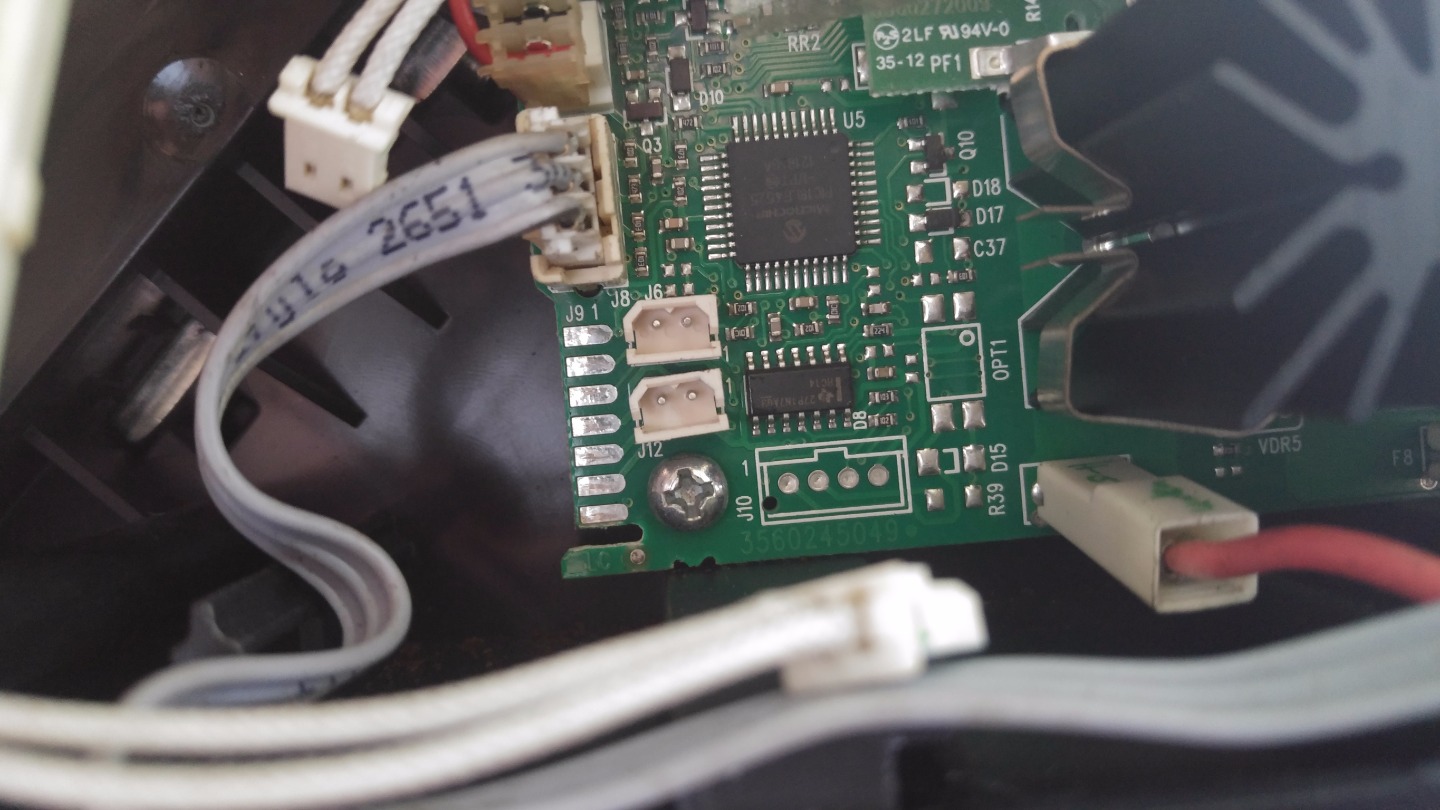

    Hallo Gemeinde,
    finde leider nichts in der SuFu.
    Ich habe bei der oben genannten Maschine ja zwei Thermosensoren, einmal für den Dampf und einmal für die Heizung.
    Die beiden Aufnahmegehäuse auf der Leistungsplatine sitzen übereinander. (oben J6, unten J12)
    Kann mir jemand bitte sagen welcher Sensor wo hin kommt?
    Im Anhang befindet sich ein Bild. (Die Platine ist umgekehrt in der Maschine eingebaut, daher auf dem Bild oben J12, unten J6)
    Vielen Dank im Voraus!

    Ist das eine 5213216581 Platine fuer einen ECAM 22.36x?
    Foto is nicht so deutlich, ist noch etwas dabei geschrieben, neben J6 und J12? Fruher war dabei "Thermo" und "IFD" gedrueckt.
    Sonst weiss ich es auch nicht :(

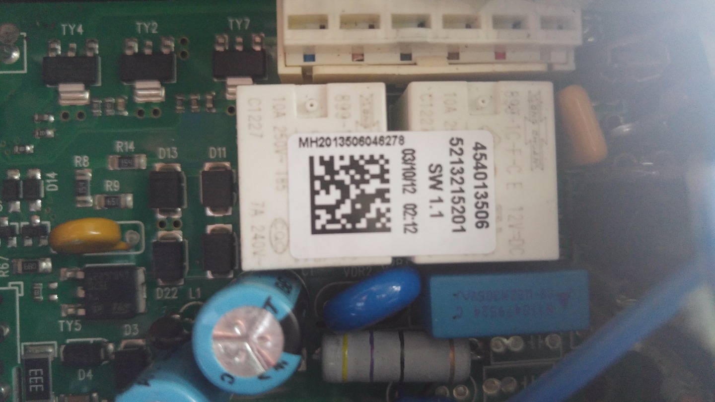

    Habe hier noch 2 Fotos von der Maschine.

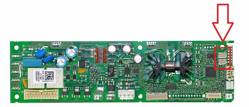

    Dass ist eine andere Platine als der erste Foto...
    Vielleicht kann jemand mit einem ECAM 26.455 dir Bescheid sagen.

    Ja, die erste Platine war nur als Beispielfoto, da es die gleichen Stecker hat. Ging nur darum aufzuzeigen um was es sich handelt.
