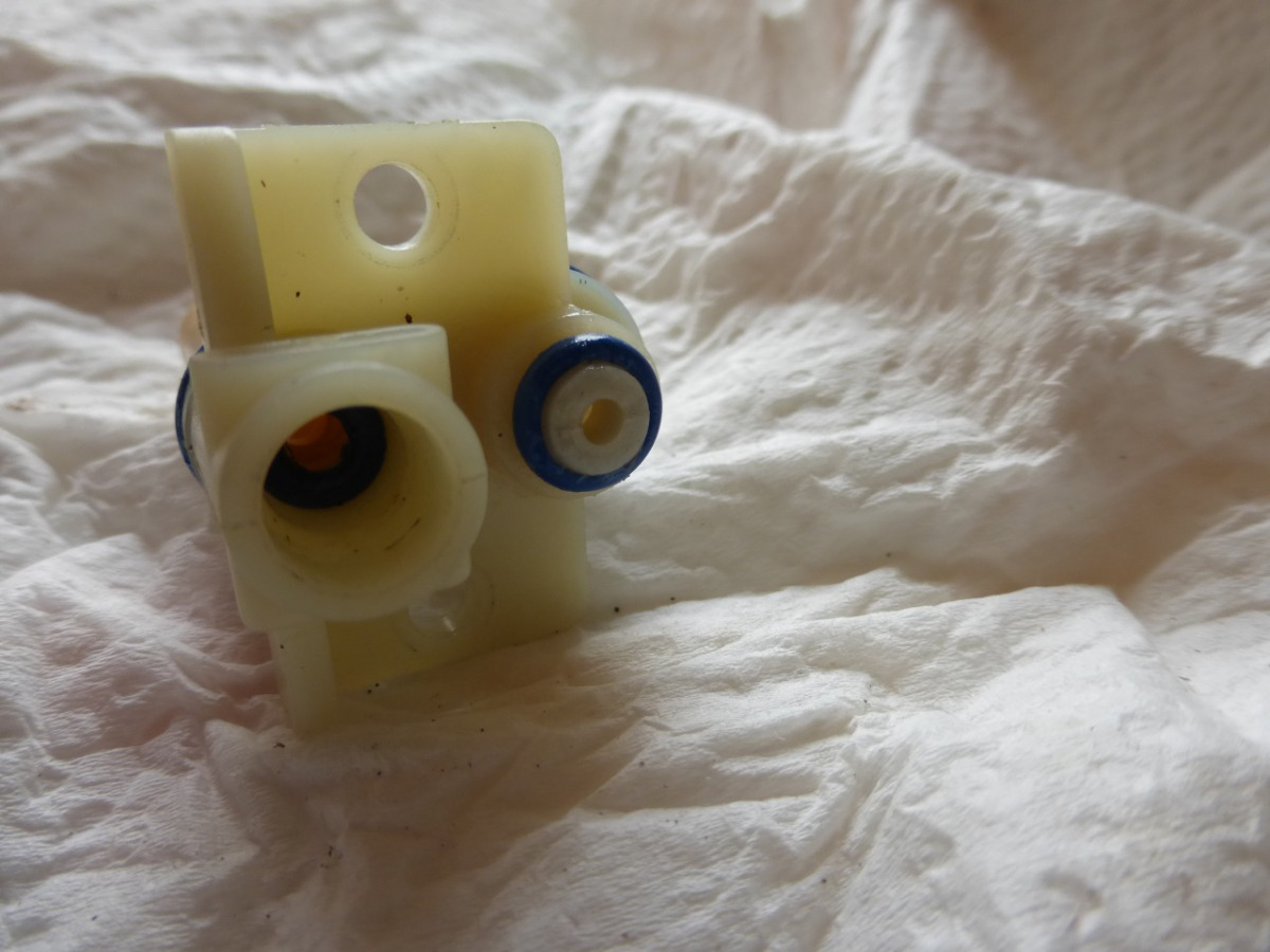

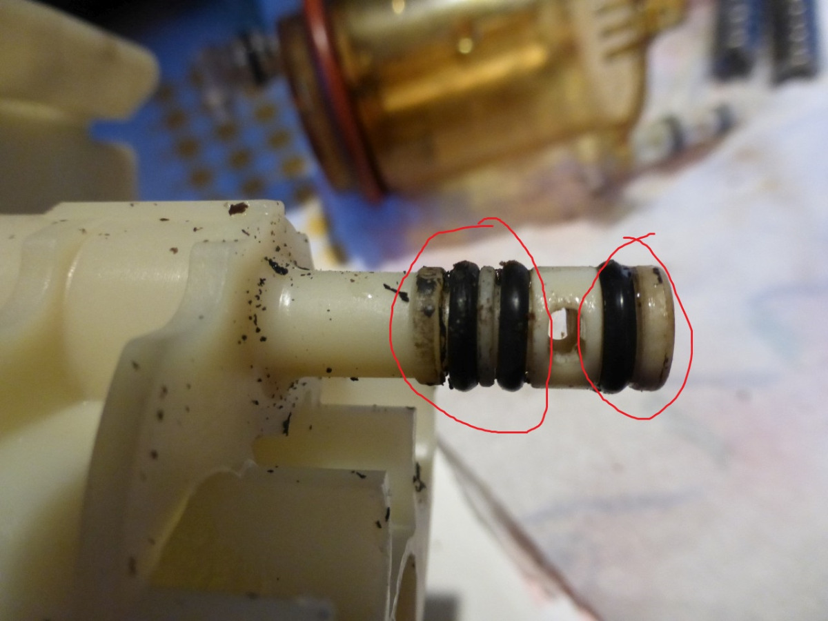

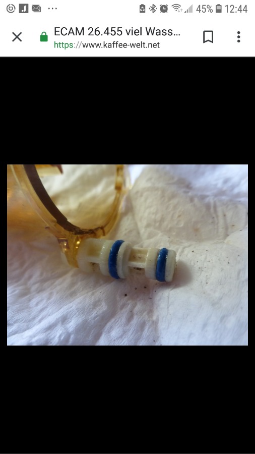

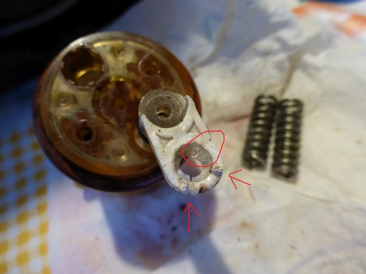

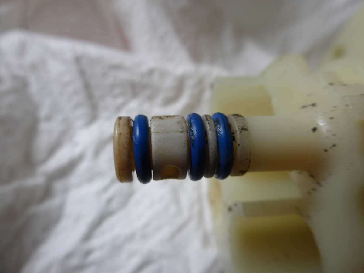

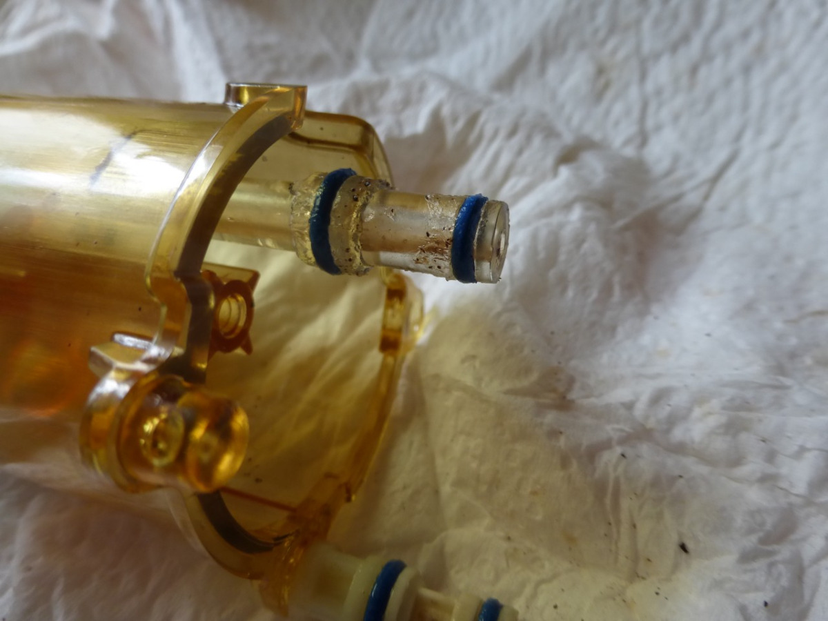

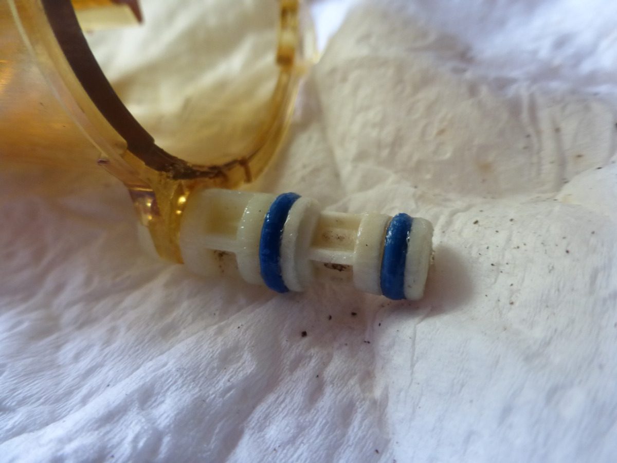

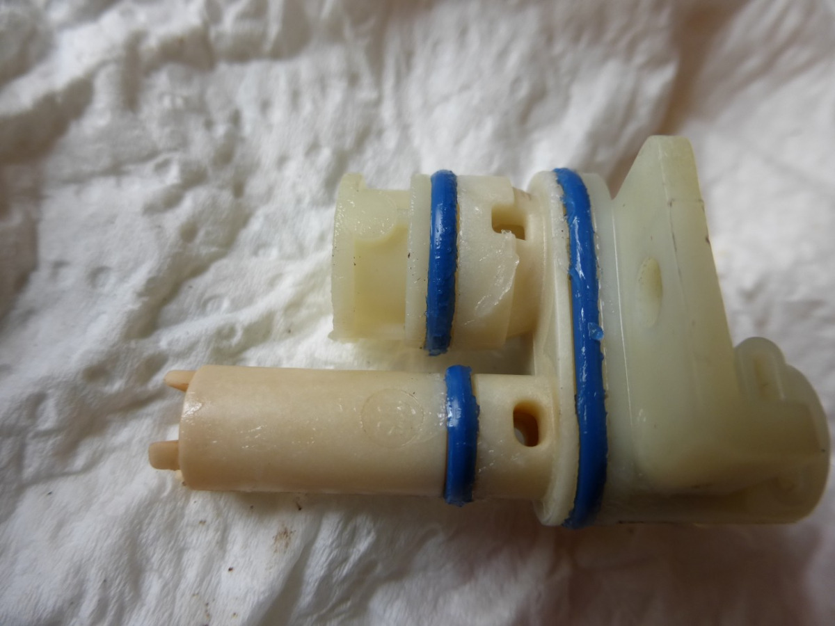

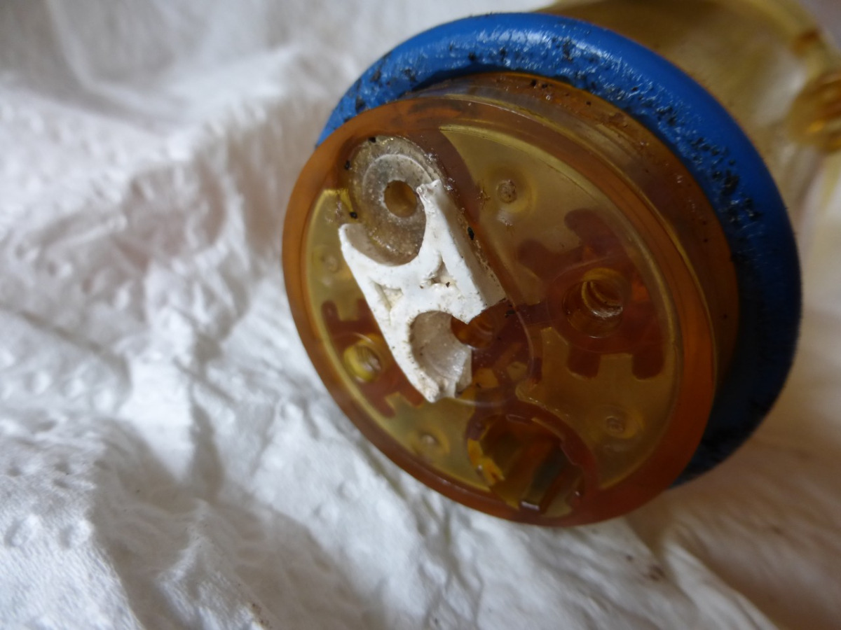

    so ich habe wieder einmal alles auseindergebaut und alle Dichtungen am oBK sind neu. Ich habe mir alle Bauteile genau angesehen und keine Haarrisse an den sichtbaren Stellen sehen können.
    Ich habe mir noch einmal den verlinkten Beitrag aus Post #7 vom Roland11 angesehen. Die Dichtungen sind definitiv in Ordnung.
    Eine weitere Vermutung von mir ist, dass der Brühkolben vielleicht nicht die richtige Stellung anfährt und durch das Fehlen von ein paar Millimetern die Undichte am oBK entsteht.
    Hier die Bilder der Teile mit den neuen Dichtungen.
    Beste Grüße
    Sascha
    Einmal editiert, zuletzt von sascha1304 (20. Mai 2017 um 13:25) aus folgendem Grund: Bilder hinzugefügt.

    Hallo Sascha,
    also auf den ersten Blick erkenne ich auf den Bildern keinen Defekt (vom Steigrohr mal abgesehen).
    Wenn dem so wäre, würde das Wasser an der Innenseite in den Tresterbehälter laufen. Bei demontiertem Bedienteil ist ein kleiner Spalt zwischen OBK und Gehäuse, mit einer Taschenlampe kann man da während des Brühvorgangs reinschauen.
    Da Du aber schreibst, das das Wasser aus dem schwarzen Überlauf kommt, scheidet das m.E. aus.
    Ich kenne als Lösung für den von Dir beschrieben Fehler leider keine andere als die, die wir weiter oben bereits erörtert hatten.
    Evtl. kann jemand anderes noch aus Erfahrung sagen, wie sich ein defektes Steigrohr auswirkt bzw. ob dies für die geschilderten Fehler ursächlich sein könnte....
    Grüße
    Danny

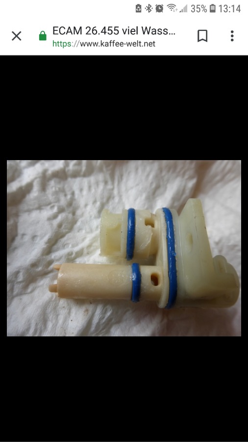

    Zitat von Kaffeechris
    Hi ich hab es jetzt endlich
    Wenn das Wasser in die auffangschale runterkommt. Und wenn es der dünne PVC schlauch ist dann sind die D
    ichtungen vom absperrventil zu wechseln. Wenn das nicht hilft ist leider die Führung wo diese dichtringe sich bewegen schon verschlissen allso eine Neue brühgruppe muss gekauft werden und das Problem ist weg
  • Arnold79
    2
    • 23. Juni 2019 um 13:16
    • #36
    Oder nicht die Brühgruppe sondern dieses Teil falls es allein zu kaufen gibt.

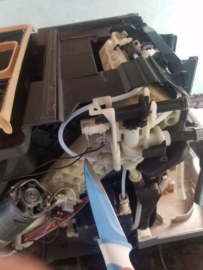

  • uwesu

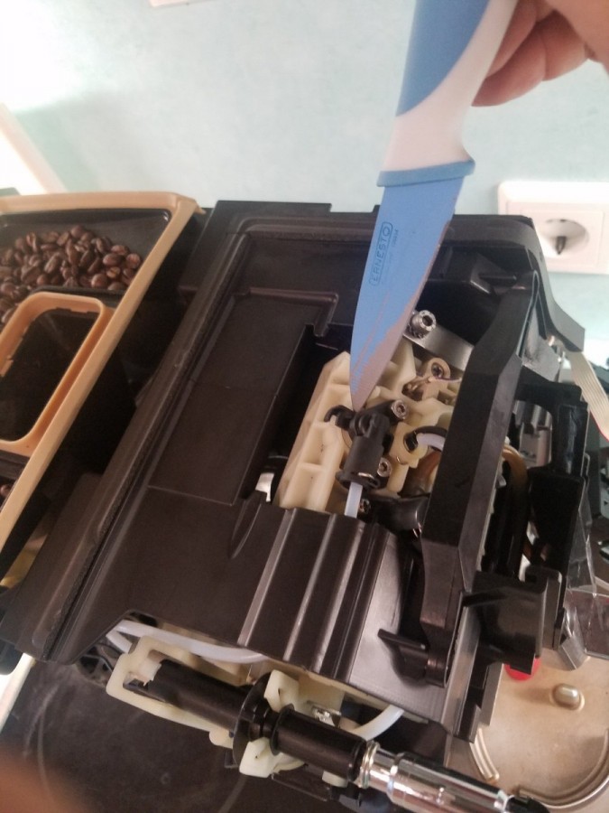

    • 21. Mai 2020 um 16:21
    • #37
    <p>
    </p> Wer kann mir hier weiterhelfen. Ich habe nichts passendes in den Downloads gefunden. Wie baue ich die oberer Brühgruppe aus?
    Ich möchte bzw muss auch die Gummis wechseln. Der Test mit dem schwarzen Schlauch zeigte mir extrem viel Wasser läuft aus.
