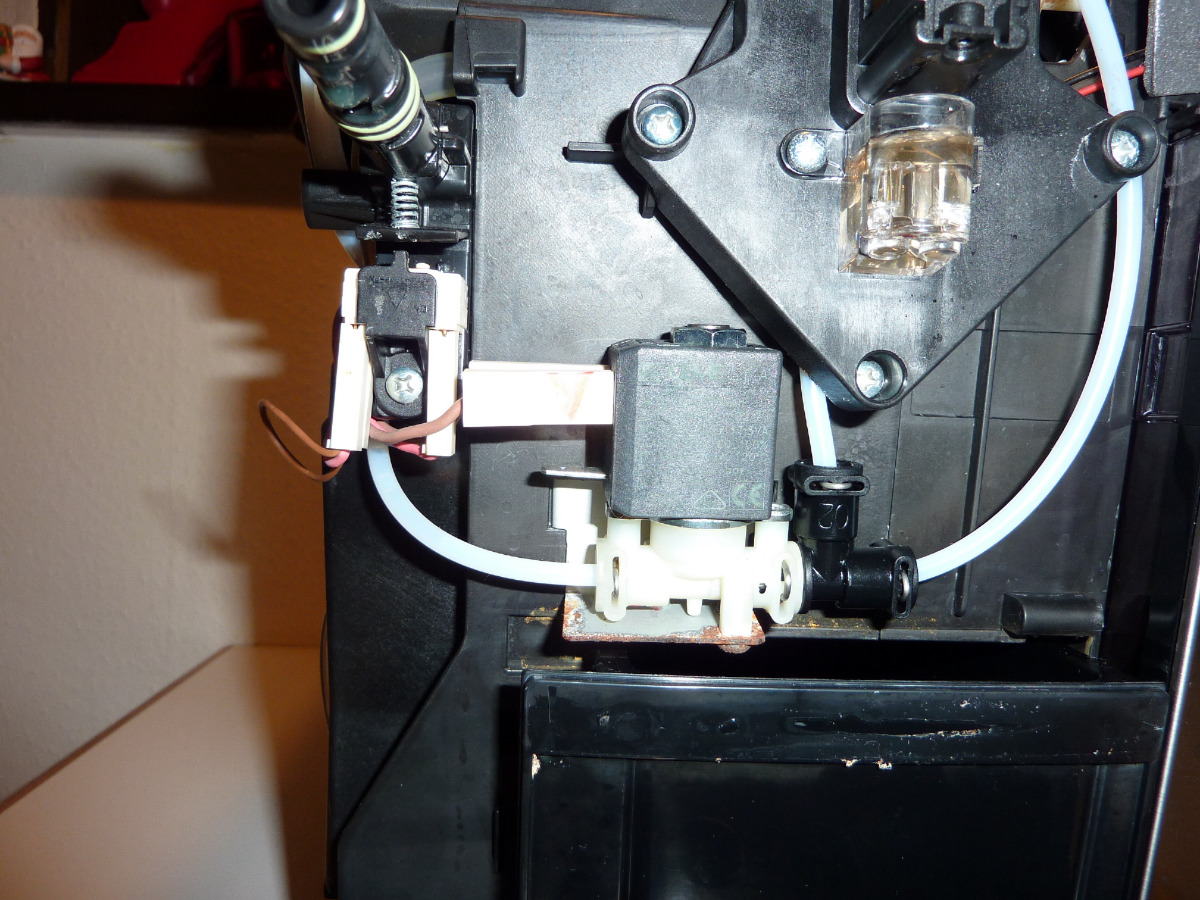

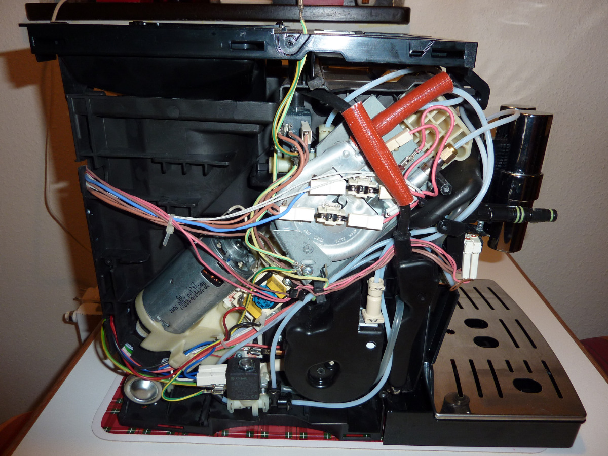

    Zitat von neuling22
    Habe ja schon viele DeLonghi´s repariert, aber drei Ventile habe ich noch nie in einer Maschine gesehen. Eines nach dem Erhitzer und das andere vorne bei der Bedienfront ist klar, aber wo ist das 3. verbaut und welche Funktion hat dieses?
    die ECAM 26.455 hat drei Magnetventile.
    1. hinter dem Bedienteil
    2. hinter der Dampfheizung
    3. neben der Pumpe
    MfG
    Michael
  • neuling22
    9
    243
    • 20. Juli 2017 um 08:13
    • #14
    Okay, danke. Und für was ist das 3. zuständig (oder ist das nur eine Fehler/Kostenquelle mehr)? Bei den EAM/ESAM Modellen gings ja auch mit nur zwei Ventilen ;)

  • lade36
    7
    169
    • 2. Oktober 2021 um 22:02
    • #20
    Hy, für den Dampf bzw. Milchbehälter ist immer das 2-Wege Ventil nach dem Membranregler zuständig.
    Ventile sind selten defekt, am häufigsten Verkalkt. Dann schalten sie nicht mehr richtig.
    Fast Richtig, eine ESAM 6900 hat auch drei Ventile.
    Bei der ECAM hat nur die 26.455, die 370.95 und glaube die 656.85 - 3 Ventile sonst habe alle 2 Ventile
