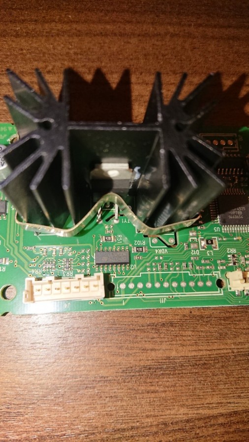

    Und deswegen wechselst du den kompletten TB aus? Die Übertemperatursicherungen gibt es auch einzeln. Da diese vermutlich schon wieder ausgelöst haben, sollte der Triac TY2 auf der Leistungselektronik hin sein: https://www.kaffee-welt.net/shop/index.php…AC-BTB16-700BW/

    Danke. Schon bestellt mir ist nur aufgefallen das es da zwei gibt. Und da steht aber TY 6 BZW TY 1. Und bei der TY 2 sieht auch anders aus wie der vom dem link.
  • Stefan
    Moderator
    918
    20.229
    • 19. August 2019 um 20:44
    • #38
    Da ist schon eine neuere Leistungselektronik, da sollte es der TY6 sein. Soweit ich mich erinnere, ist das der gleiche Typ wie der TY1, aber du musst zwingend wieder die braune Isolierfolie hinter dem neuen Triac montieren.

    also erledigt aber ohne Erfolg. TY 6 getauscht, zwei neue Überthemperatur sicherungen 192 Grad. Eingeschaltet. Es heizte recht schnell auf, aber ehr extrem. Ich mich schon gefreut. Sie spülte, was sie vorher nicht tat. Noch mehr gefreut. Und dann auf einmal wieder die Meldung allgemeine Störung. Und wieder die Sicherungen durch. Ich verzweifle bald.
