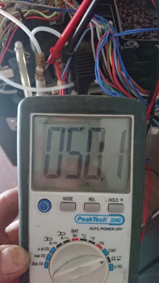

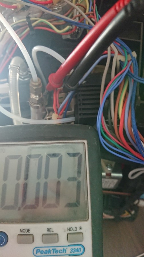

    also die Dampfheizung hat 50 Ohm. Und am Thermosensor der Dampfheizung Messe ich 11, 65 k. Die Spannung ist nicht eingesteckt 0.003 sobald ich einstecke 0,004.
    Und bei einschalten von Maschine? Taktende 230 V AC?
  • ChristianEsam
    13
    • 29. August 2019 um 05:26
    • #47
    1. Gestern war es Sobald ich den Stecker rein stecke 0,004 auch wenn ich sie einschalte für 30 Sekunden 0,004 ausgestreckt 0,003. Heute morgen hab ich es wieder versucht und es war 0,003 selbst eingesteckt und eingeschaltet. Aber jetzt kommts. Sie lief. Sie heißte recht schnell auf und spülte. Und dann auf einmal war sie bereit. Als wenn nichts gewesen wäre. Hab sie aber aus gesteckt, muss heute mittag erst mal neue Überthemperatursicherungen Einbauen. Hatte die kaputtnen ja überbrückt. Dann mal wieder ausprobieren. Am besten bestelle ich gleich noch welche.
    Dan macht du einen Messfehler: als Dampfheizung aufheizt, muss Spannung dran sein. (Oder wird nur Thermoblock heiss und Dampfheizung nicht?)
    Du kannst die Messung auch in Testmode machen.
    Die Messspitze muessen an beide Anschluesse van Dampfheizung gehalten werden.

    Messe denke ich an den richtigen Anschlüssen. Dampfheizung wird auch nicht warm wenn ich die Maschine 30Sekunden an lasse.

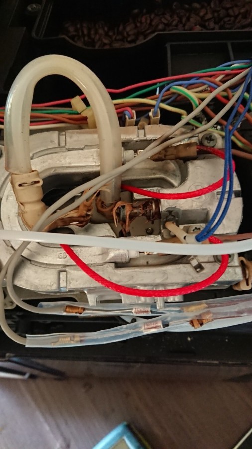

    Also Dampfheizung wird auch warm. Heute die Überthemperatursicherungen am thermoblock eingebaut und eingeschaltet war alles ok. Hab einen Kaffee gedrückt und lief ganz normal bis als plötzlich der Kaffee raus kommen sollte schaltete sie wieder in Allgemeine Störung. Brühgruppe hing oben fest. Aus gesteckt und wieder eingesteckt. Brühgruppe ist runter gefahren. versucht in den Testmode zu kommen und es stand da Loard test Mode. Als ich schauen wollte wie es weiter geht. Wurde der thermoblock so heiß das die Schlauchvernindungen schmelzen. Überthemperatursicherungen haben aber immer noch Durchgang.. Irgend wer noch eine Idee?
    Also Problem war doch das Termoblock, nicht die Dampfheizung?
    Spannung auf Thermoblock messen bei aufheizen, ob es kontinuierlich oder taktend 230 V AC ist...
    Kontinuierlich: nicht gut.
    Taktend: gut. Dann als zweite neue Thermosensor montieren mit frische Waermeleitpasta.
