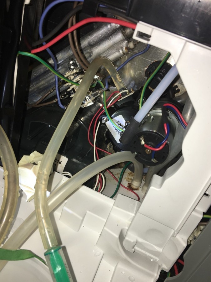

    Zitat von Memo
    Habe ebenfalls das am Keramikventil befindliche Lufteinlassgummi gereinigt.
    Nun da du sie sehr wahrscheinlich noch offen hast, nehme das Schlauch für die Luftzuführung, Richtung Maschinenfront, am Keramikventil ab.
    dann drückst mit einer Einwegspritzen Luft/wasser in Richtung Maschinenfront.
    Ausserdem kann man, mit etwas technischen :1f913: , Milchschaum beziehen und wenn das Ventil auf Position zum Milchschäumen ist den Stecker ziehen.
    Danach den Luftansauger vom Ventil abziehen und ein Schlauch auftecken und von dort aus mit der Einwegspritze die Vertstopfungen und Verunreinung zu lösen.
    Platinen Ausbau, dazu kann ich nur Raten.
    MfG Chris
    MfG Chris

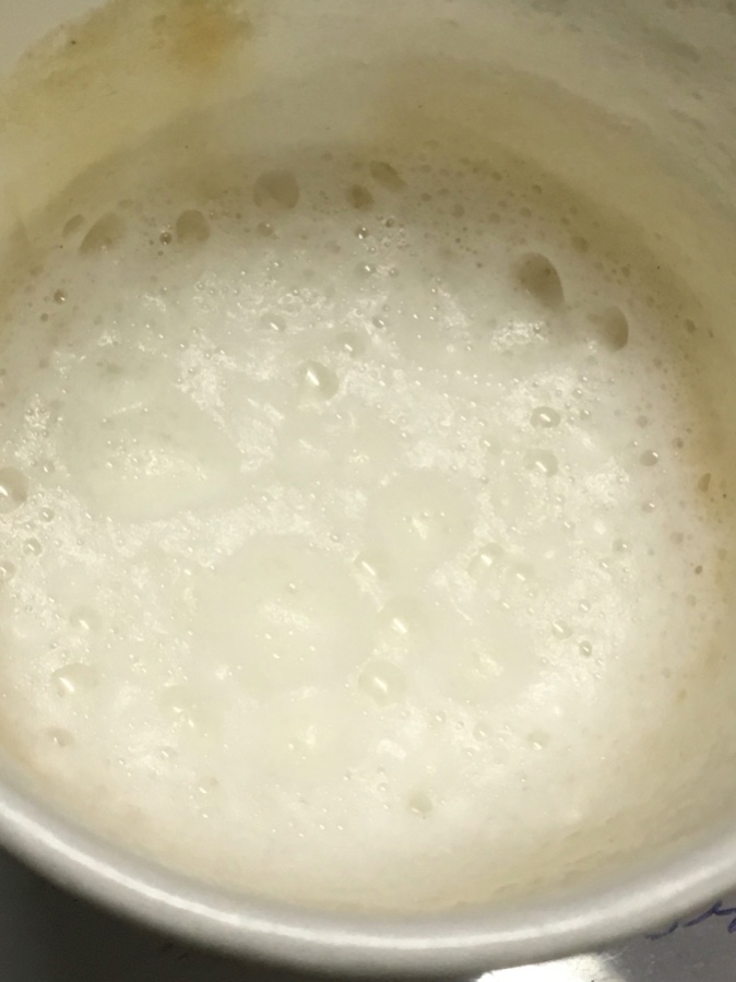

  • Memo
    54
    • 18. Juni 2017 um 19:49
    ich habe kaffeechris seine Rat gefolgt die Maschine macht wider Milchschaum. :1f44d: :1f642: :1f642:
    Ein dickes Dankeschön an allen
    Mit freundlichen Grüßen Memo
