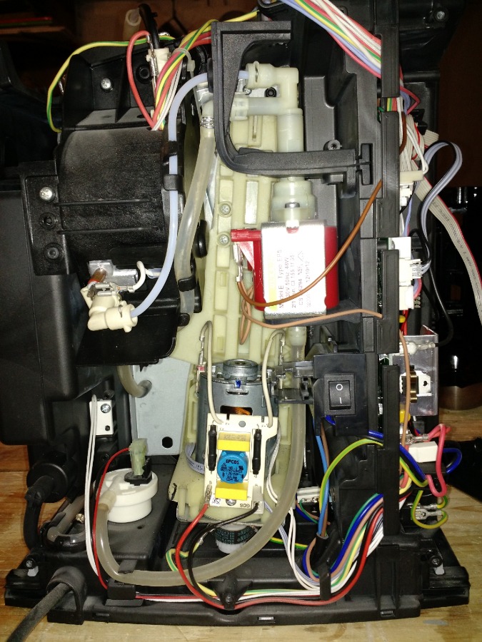

    • puhh die maschine ist jetzt 7 Jahre alt, laut Vorbesitzer.
      Da ich des öfteren gelesen habe das die alten von Natur aus lauter waren hätte ich die jetzt für 19€ mit gewechselt....
      allerdings sehe ich gerade das die zu kaufende schon verbaut ist....allerdings von mit Datum /06 am Ende...
      was meint ihr drin lassen oder mit wechseln?
      wenn ich mich dran erinnere war die Maschine laut Vorbesitzer immer beim Service, Stempel sind im Heft vorhanden
      2008, 2010,2013,2015 (steht nur Service) neben dem Aufkleber, aber das hat ja nix über Lebenszeit von Pumpe etc zu sagen.

    • Hallo Forum,
      ich habe vor kurzem auch den Umbau vorgenommen, da ich unsere ESAM 3200 sowieso öffnen musste, da der Auslauf gebrochen war.
      Ich habe folgende Teile vom bekannten Shop eingebaut:
      x
      DeLonghi Ventil STG valvola sicurez 90°
      Lieferzeit: 1-3 Tage
      7313219421
      4,90 EUR
      19,00 % MwSt.
      4,90 EUR
      x
      DeLonghi Ventil zu Pumpe mit Dichtungen
      5513211371
      7,90 EUR
      19,00 % MwSt.
      7,90 EUR
      Der Umbau war im Prinzip wirklich sehr einfach und problemlos, ich hatte lediglich beim Überdruckventil vergessen, den mitgelieferten O-Ring mit einzusetzen. Somit hatte ich beim ersten Test natürlich eine Undichtheit.
      Nach dem Einsetzen und den folgenden Tests war ich einfach nur begeistert!! Was für ein Unterschied zu vorher. :1f37b:
      Fast flüsterleise ist die Maschine nun, lediglich das Pumpgeräusch (und natürlich das mörder Mahlwerk) ist noch zu vernehmen. Auch meine Frau ist wieder begeistert :1f602:
      Ob es sich lohnt zwecks weiterer Läutstärke-Reduzierung, die Pumpe mit dem aufgedruckten Datum "12/10/12" zu tauschen, bin ich nicht sicher, ich meine ich folge dem Rat hier bislang und tausche die erst, wenn sie kaputt ist.
      Als nächstes versuche ich vielleicht mal, je nach Motivation, ob ich das Mahlwerk noch leiser bekomme.
      Zum Vergleich und zur Doku der verwendeten Teile, die sich super verbauen liessen, habe ich noch ein Vorher / Nacher Vergleich angefügt. Die Teile passen super.
      Ich hab die Pumpe um 90° verdreht eingebaut, aber das erklärt den neuen rechtwinkligen Geschmack! :1f60e:
      Danke an alle, die hier bereits Ihre Erfahrungen geteilt haben und besonders an Gregor, für die Thread-Eröffnung, eine Wohltat für alle Liebhaber leiser Maschinen.
      Viele Grüße
      Alex
        206,39 kB, 675×900, 525 mal angesehen
        209,54 kB, 675×900, 500 mal angesehen
