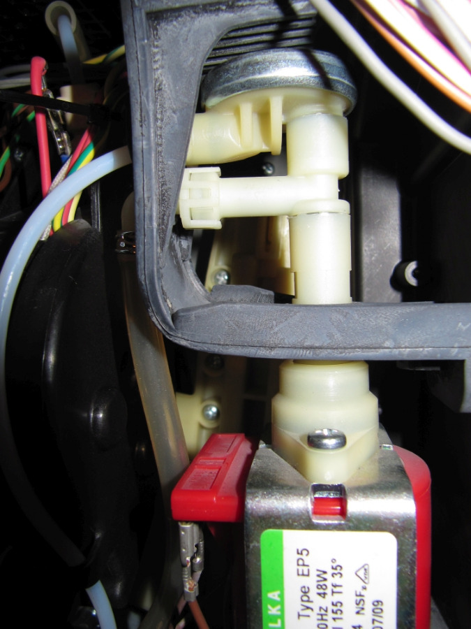

Meine 5730 ist schon aus 2009 und wurde bis Oktober´15 regelmässig genutzt. Durch Hausbau etc stand sie nun seitdem ungenutzt im Keller.
Beim anschalten hörte ich nur ein lautes Geräusch der Wasserpumpe und es kam kein Wasser aus dem Kaffeeauslauf und Heisswasserbezug schlug
auch fehl. Daraufhin vorgestern eine neue Wasserpumpe Ulka mit DeLonghi Ventil STG valvola sicurez 90° dazubestellt, es gerade montiert und es läuft wieder
alles! Wahnsinn, was sich der Sound der Maschine verändert hat durch den Membranregler.
Nun wird die Maschine ordentlich gereinigt und entkalkt und dann hoffe ich wieder auf einen feinen Kaffeegenuss!

der Michael hatte dieses Problem auch schon ein paar Mal und verbaut deswegen nur noch den Saeco-Membranregler Art.-Nr.: 996530031903I
