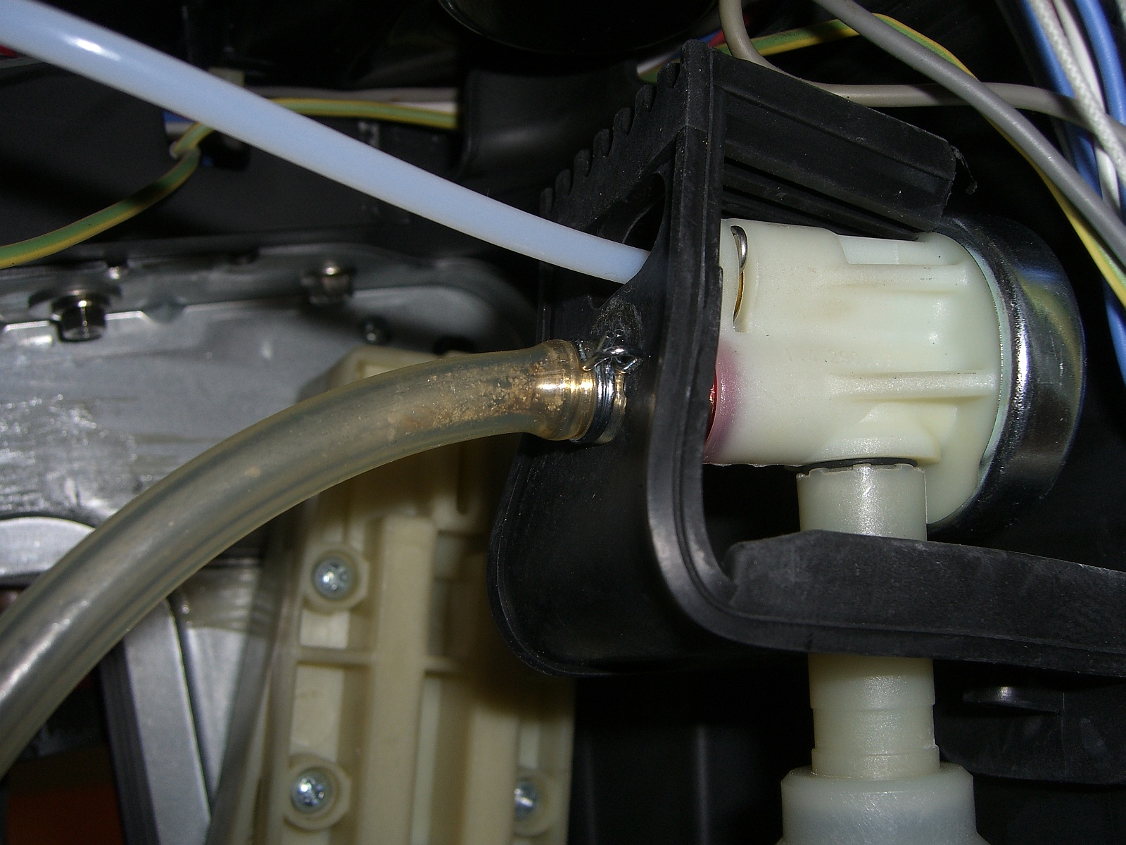

    Nur mit dem Nachteil, dass jetzt das Sicherheitsventil nicht mehr vorhanden ist und somit die Pumpe ungeschützt bleibt.
  • Heinz Rindfleisch
    Service-Sklave
    252
    4.862
    Interessengebiet
    • 16. Juli 2009 um 18:50
    • #62
    Keine Sorge, das Sicherheitsventil hat ohnehin nicht die Aufgabe, die Pumpe zu schützen (die wird durch das Fehlen nie Schaden nehmen) sondern andere Komponenten in der Maschine, die einen eventuellen Überdruck im Wasserkreislauf nicht verkraften könnten.

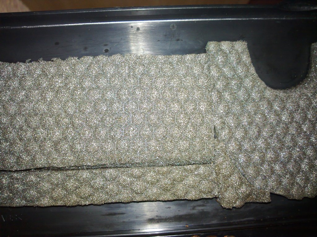

    Meine Wahl fiel auf "Zellkautschuk", sehr günstig und selbstklebend in einem großen Online-Auktionshaus bezogen. Das Material ist wasserabweisend, hitzebeständig bis 250°C, chemisch unbedenklich und weist sehr gute Dämmeigenschaften bei geringen Dicken auf.
    Gregor, ich finde nur Zellkautschuk, daß bis 120°C hitzebeständig ist?

    Du hast Recht, ich habe mir jetzt die Finger wundgesucht und nichts, außer Zellpolyethylen, das laut einem Hersteller bis 210°C temperaturbeständig ist. Ich vermute also, dass der Verkäufer, bei dem ich die Matten damals bezogen habe, falsche Angaben gemacht hatte.
    Im Umkehrschluss heißt das für mich: Die Matten haben den Dauereinsatz bei mir klaglos überlebt, trotz "nur" 120°C Temperaturbeständigkeit. Einzige kritisch ist sowieso nur der Bereich der Dampfheizung. Dort befinden sich ja auch Lüftungsschlitze, die ich nicht zugeklabt hatte.

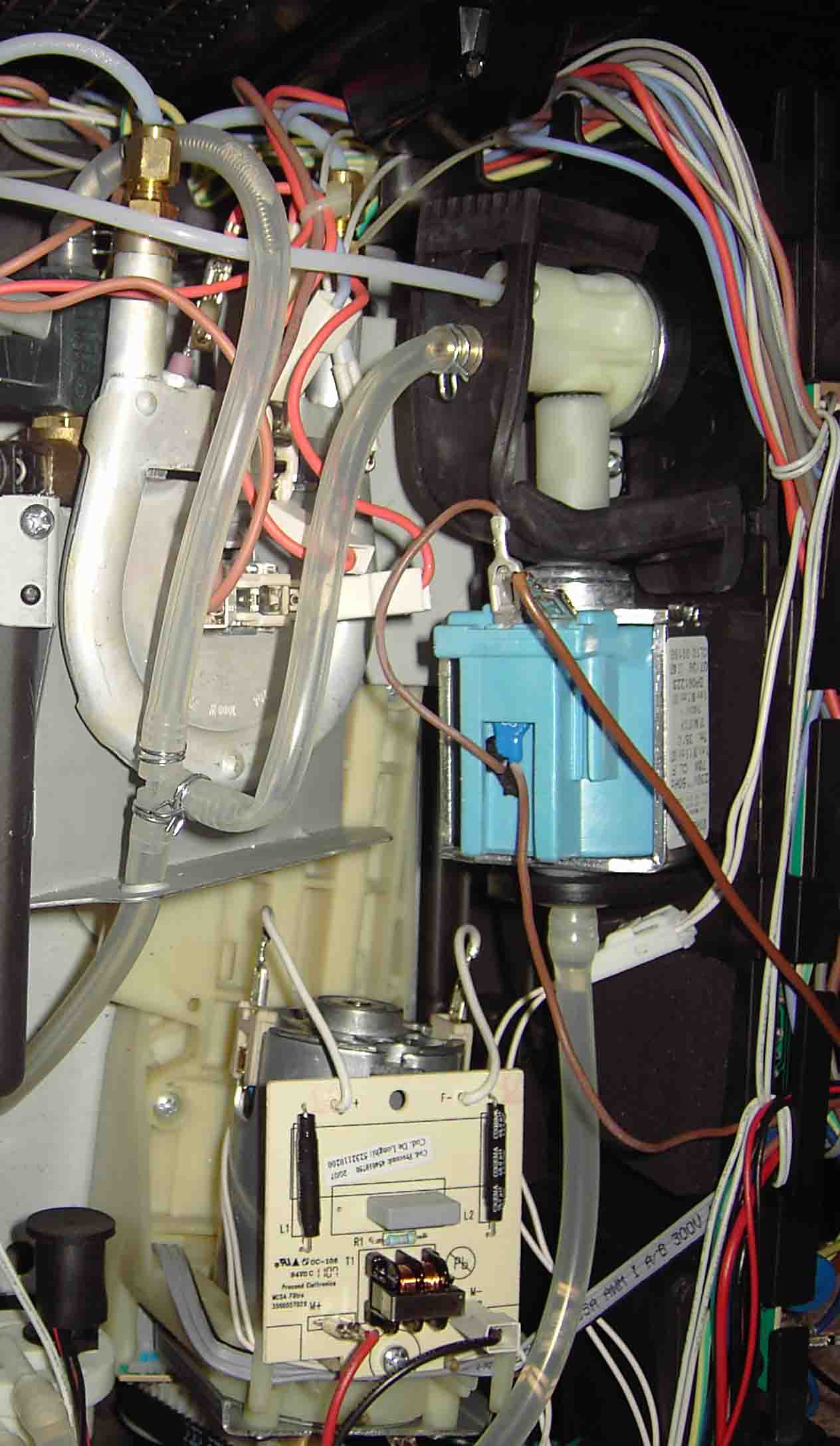

    BND und UPS sind wirklich sauschnell, gestern bestellt und heute schon geliefert und eingebaut!

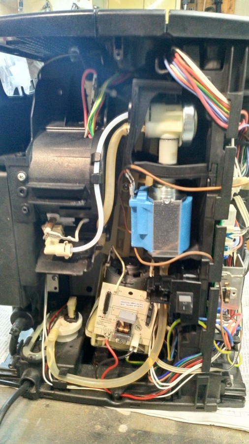

    Bei meiner Magnifica ESAM3400.R musste ich den O-Ring am dünnen Teflonschlauch gegen einen O-Ring 2015 tauschen, mit dem originalen wurde es nicht dicht. Und die alte Dichtung am Flansch zur Pumpe habe ich übernommen, denn der neue Dichtring vom Membranregler ist größer und wurde nach außen gequetscht.
    Insgesamt habe ich also nur den Membranregler inkl. Sicherheitsventil getauscht und die beiden Dichtungen. Jetzt ist die Pumpe wesentlich leiser, der Durchfluss allerdings subjektiv etwas weniger/langsamer geworden.
    Geschmacklich konnte ich keinen Unterschied feststellen, aber da bin ich auch nicht so der Profi :)
    Der O-Ring 2015, also der Ring für Druckschläuche ist genau der, der vorher auch verbaut war. Das es damit nicht dicht wurde kann daran liegen, dass die Einbaulagen im Inneren der Anschlüsse etwas unterschiedlich sind. Ich vermute, dass der Ring im alten Ventil etwas mehr gedrückt wird und dann nicht mehr richtig dichtet. Mit dem bloßen Auge erkennt man das nicht immer.
    Das der Durchfluss langsamer oder weniger wird kann nicht sein und kann ich auch nicht bestätigen. Der MEmbranregler mindert in keiner Weise die Fördermenge der Pumpe, sondern glättet nur die Druckstöße der Schwingankerpumpe (50Hz). Dadurch wird ein konstantes Druckniveau gehalten, dadurch wird die Pumpe leiser, da sie ständig gegen einen konstanten Druck anpumpt und nicht zwischen den Stößen drucklos arbeitet.

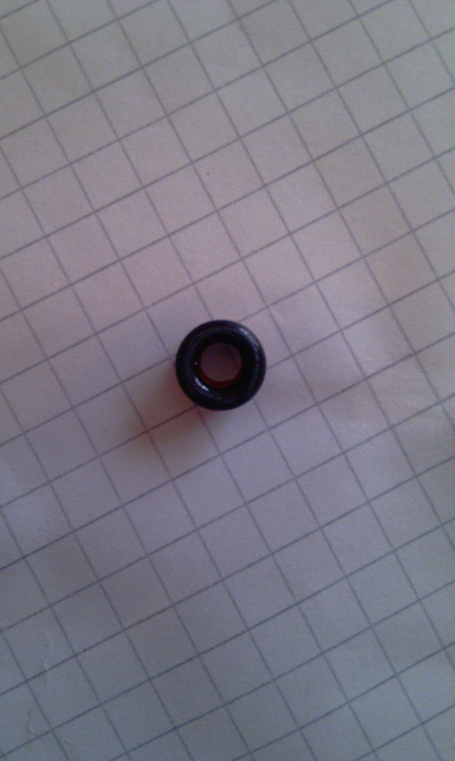

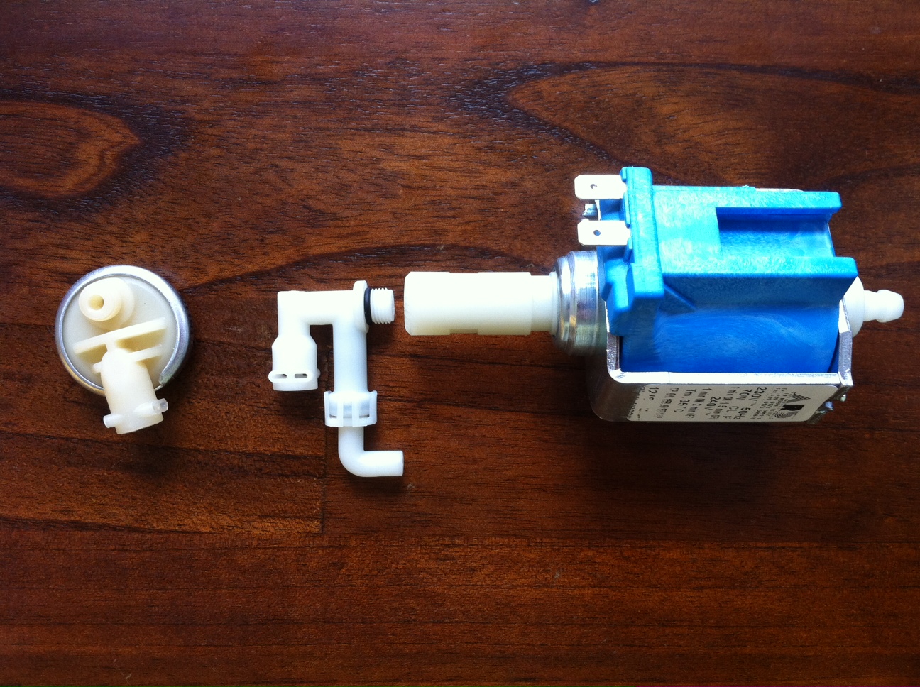

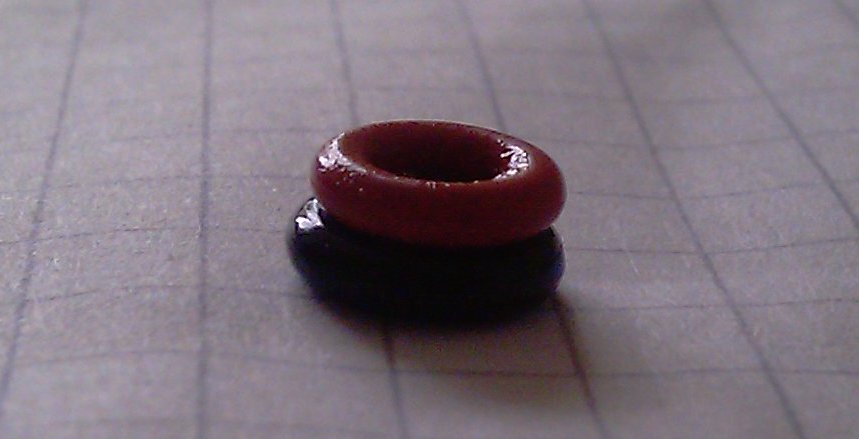

    Mag sein dass die Ringe mal gleich waren, jetzt sind sie es nicht mehr: ich konnte deutlich einen Größenunterschied zwischen alt und neu erkennen.
    Hat die Pumpe an sich denn immer den gleichen Durchfluss, mit und ohne Gegendruck? Klingt auf Anhieb etwas ungewöhnlich. Allerdings hab ich mir den französischen Text nicht durchgelesen, dafür ist es schon zu spät und mein Kopf zu voll ;)
    ESAM3400 Digital, metallic-rot

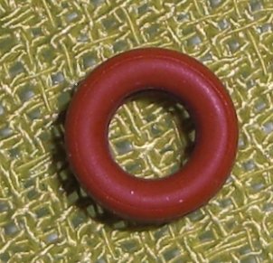

    Ich möchte mich wahrlich nicht mit Dir streiten, aber ich kenne nicht nur ältere DeLonghis, sondern auch Neue. Unter Anderem auch die ESAM3400. Zudem habe ich diese Dichtungen schon mehrfach getauscht und bin noch nie auf unterschiedliche Größen gestoßen. Hätte auch keinen Sinn noch ein weiteres Dichtungsformat für einen einzigen Anschluss zu benutzen.

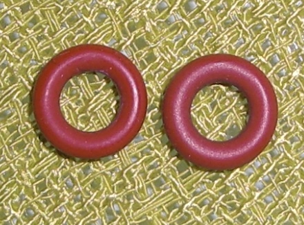

    Ich habe gerade keine 3400 hier, aber eine 3300, Pumpe und Anschluss sind aber der Gleiche. Die Dichtung muss zwar nicht getauscht werden, aber ich habe sie gerade ausgebaut und neben einen neuen O-Ring 2015 gelegt, um Dir zu zeigen, dass beide Ringe gleich sind:
    Links die Neue, recht die Alte:
    Größenvergleich übereinander gelegt:
    Nein, das hat sie natürlich nicht. Aber der maximale Systemdruck von 7bar wird in der Brühgruppe erzeugt und nicht vom Membranregler. Somit hat die Pumpe den gleiche Durchfluss bei 7bar, wie vor dem Umbau.

    Guten Morgen Gregor,
    das ist in meinen Augen kein Streit, sondern eine friedliche Diskussion.

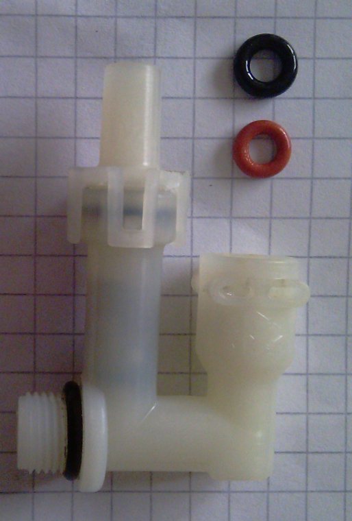

    Deine fotografierten Ringe sind offensichtlich gleich, da stimme ich dir zu. Aber was habe dann ich?
    Der schwarze O-Ring saß auf dem Teflon-Schlauch, und zwar ziemlich locker. Der rötliche ist von BND, der sitzt fest drauf und dichtet die Verbindung auch ab.
    Hier sieht man dass auch der Innendurchmesser nicht ganz gleich ist:
    Hatte ich original den falschen O-Ring drin?
    Deine Erklärung mit der Druckreduzierung durch die BG klingt gut. Ich meinte eigentlich dass es mir beim Spülen langsamer vorkommt, es kann aber sein dass ich mir das wegen dem leiseren Geräusch einbilde. Deswegen hatte ich subjektiv geschrieben :)
    Viele Grüße
    Marco

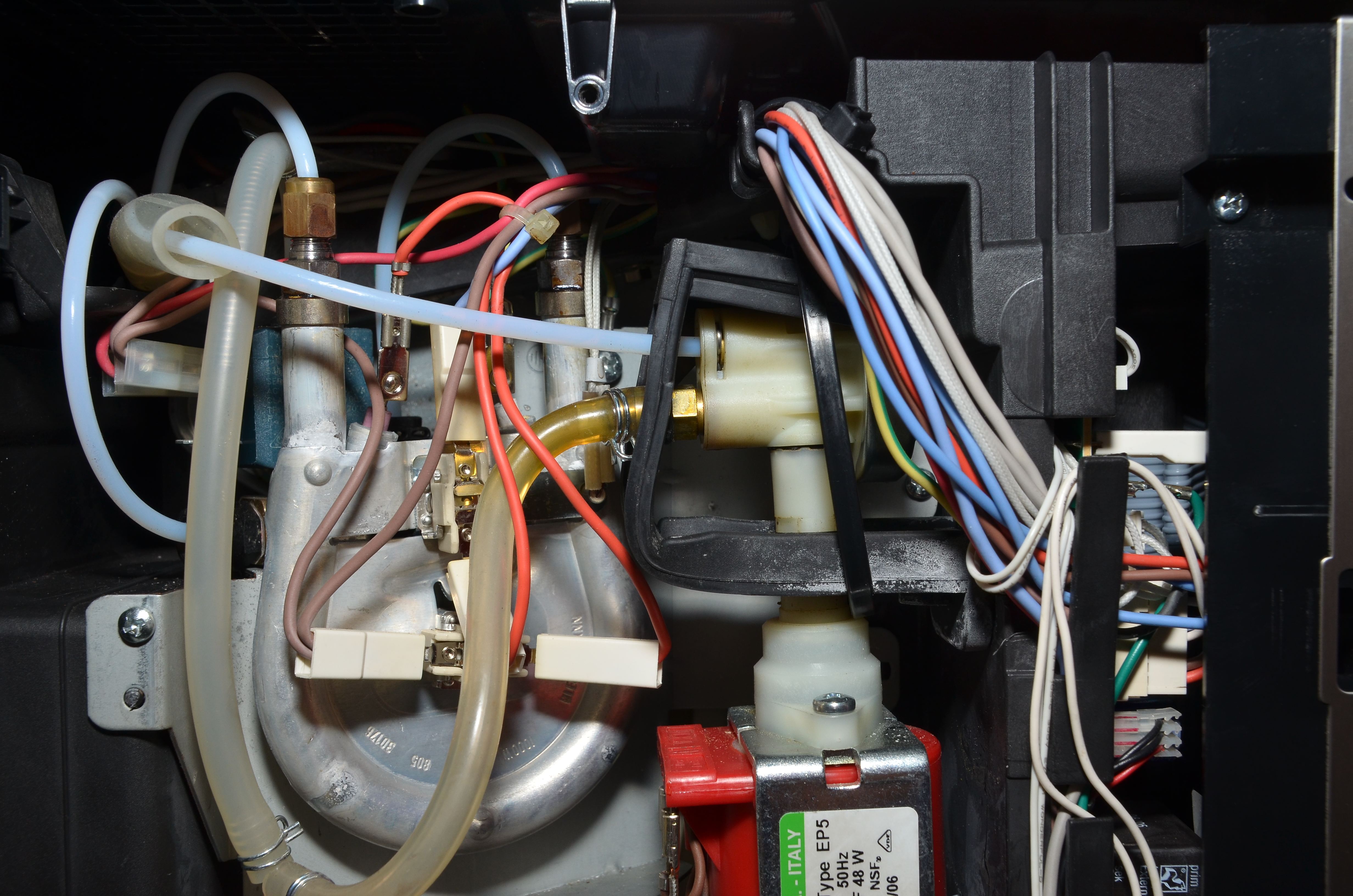

    Prima Berichte.
    Auch ich habe jetzt mit Erfolg das Soundprojekt an einer ESAM 6700 durchgeführt.
    Das Ergebnis ist sehr beachtlich.

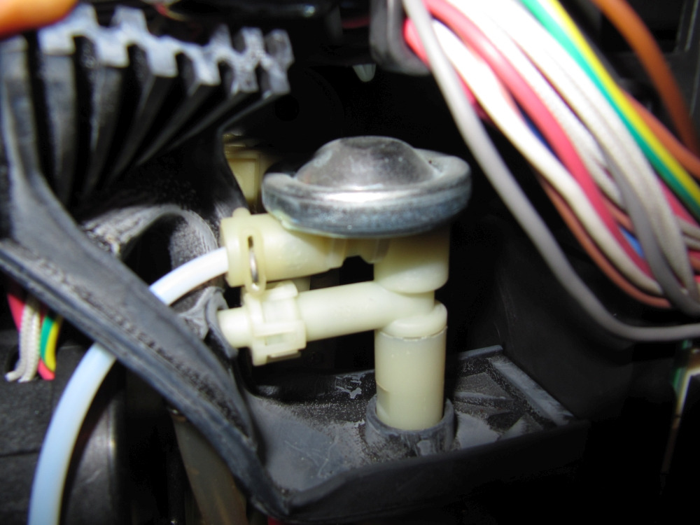

    Der Membranregler bringt den Erfolg, ich hatte im ersten Schritt nur die Pumpe getauscht, dieses Ergebnis war nicht durchschlagend.
    Nachdem ich dann den Membranregler eingesetzt habe hat alles einwandfrei funktioniert.
    Die Geräusche sind nun sehr angenehm.
    Der Umbau ist in 10 Minuten erledigt. Ich konnte sogar den alten Dichtring verwenden. Der Druckanschluß ist einwandfrei dicht.
    Vermutlich gibt es Membranventile mit unterschiedlichen Bohrungen die die Ursachen für Verwendung von unterschiedlichen Dichtungen sind.

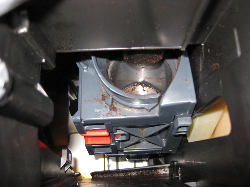

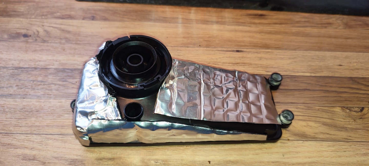

    Aufgefallen ist mir, das die Rückwand recht instabil ist und mitschwingen kann. Durch bekleben der Innenseite und der Rückseite mit Karosseriebitumenplatten kann sicher noch einiges in Richtung
    Geräuschdämpfung erzielt werden. Auch das Bekleben der Kontaktflächen von Rückwandund Gehäuse mit dünnem Schaumstoff dämpft die Geräusche gegen Schwingungen.
    Vielleicht wirkt die Dämmung mit den Bitumenplatten auch im Schacht des Mahlwerkes.

    Zu den Bitumenplatten:
    Dein Hinweis auf die Ausdünstungen ist richtig. Ich werde Platten einsetzen, die Aluminium kaschiert sind. Hierbei ist nur an den Rändern ein kleiner Bereich an denen das Bitumen sichtbar ist. Die Rückwand ist ausreichend weit von den Heizungen entfernt, diese wird kaum warm.
    Mein Eindruck bei den Maschinen ist es, das die Konstruktion der Kastenbauweise ein Dröhnen begünstigt.
    Dröhnerscheinungen bekommt man am besten mit Masse weg, deshalb die Bitumenplatten.
    Man kann auch Metallplatten aufkleben, am besten vollflächig. Das wirkt den Schwingungen entgegen.
    Grundsätzlich kann man feststellen, je leichter ein Gerät um so leichter wird das Gehäuse zu Eigenschwingungen angeregt.
    Ich werde über meine Maßnahmen und Erfahrungen berichten.

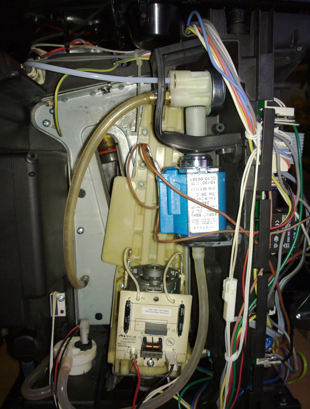

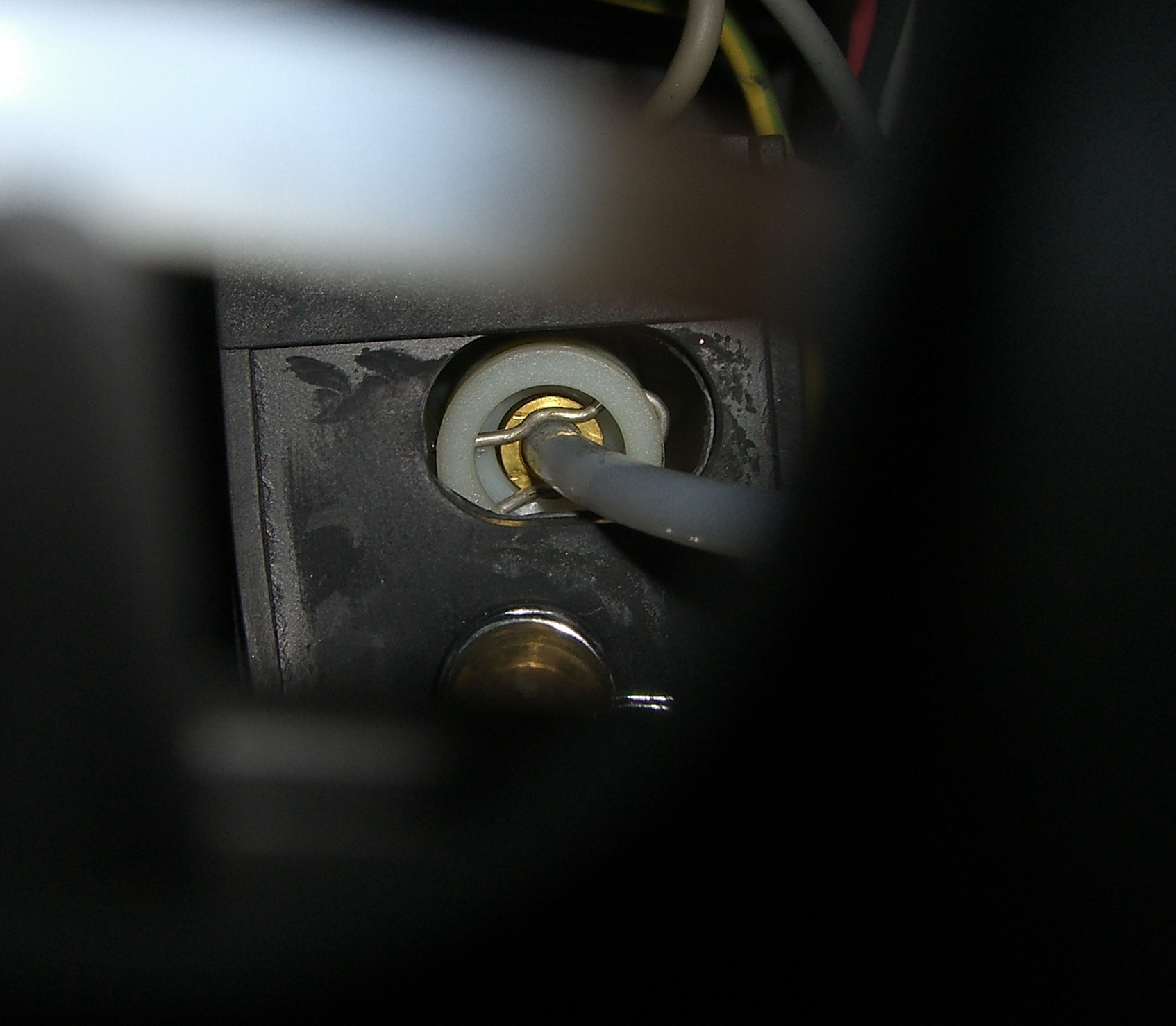

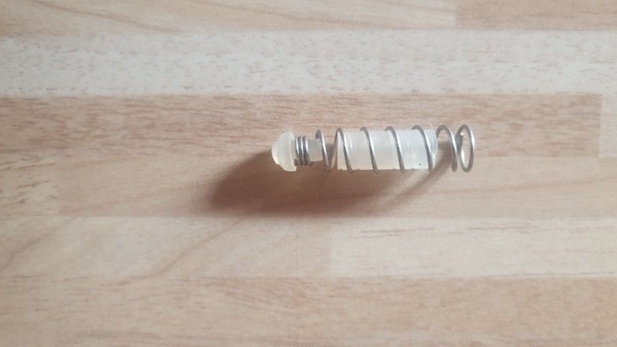

    habe mir vor ca. 1 Monat eine Delonghi Magnifica 03.120 zugelegt. Beim ersten einschalten und zubereiten des ersehnten Kaffee's habe ich gedacht es startet ein Flugzeug. Da ich zur Arbeit sehr früh aufstehen muss und gerne zum wach werden ein bis zwei Tassen Kaffee trinke, stand ich vor einem Problem. Wenn ich die Maschine um 4 Uhr morgens einschalte, ist nicht nur meine Frau sondern das ganze Haus wach.
    Da ich ein Handwerklicher tüftler und gelernter Elektriker bin, wollte ich etwas unternehmen um diese Höllenmaschine leiser zu bekommen. Dadurch bin ich jetzt hier in diesem genialen Forum gelandet und habe im grossem Interesse diese Beiträge gelesen.
    Das hier erwähnte Soundtuning habe ich nun auch vollzogen, ( Pumpe und Membran ) verbaut. Das Ergebnis ist ja Wahnsinn, ein Unterschied wie Tag und Nacht.
    Das was ich jetzt leider auch habe, ist dieses Pfeifen beim Spülen und Brühen. Beim Spülen hört es sich auch manchmal so an als ob er ein bissel Luft mit ausspuckt.
    Eine Frage habe ich diesbezüglich:
    Unterliegen die angesprochenen Federn, die für das Pfeifen zuständig sein sollen, jetzt auch einem höheren Verschleiss bzw. kann jetzt dadurch etwas kaputt gehen?
    Viele Grüße

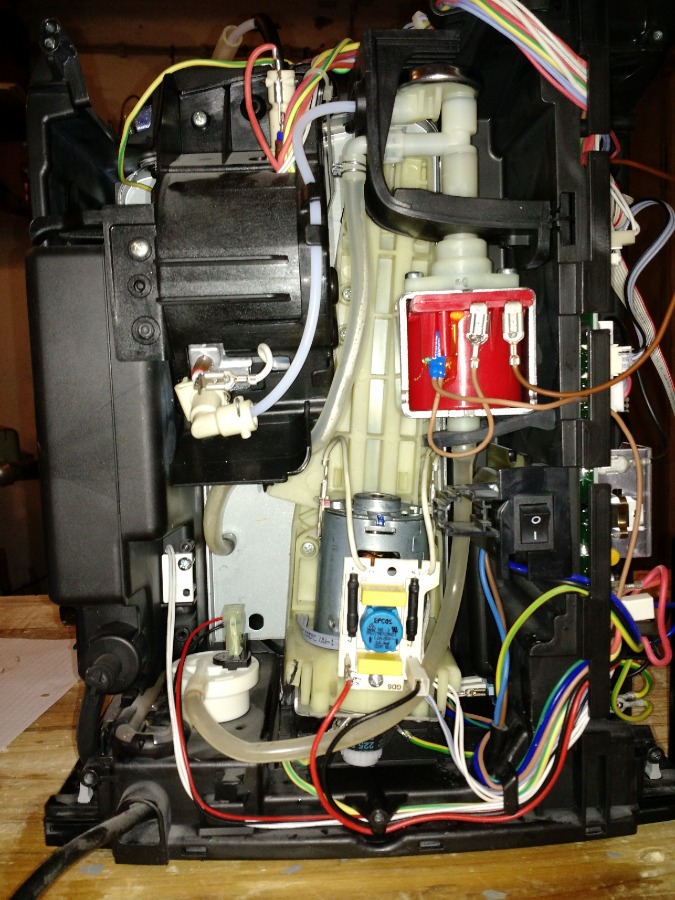

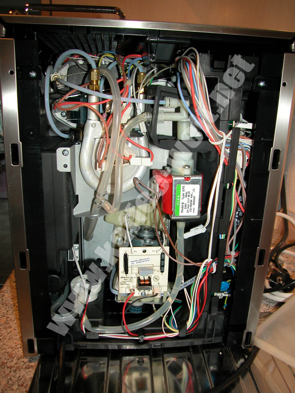

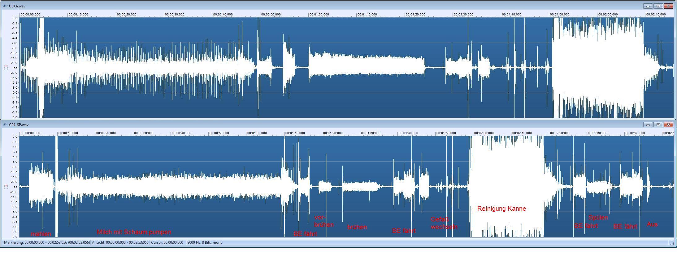

    Ich habe unsere Maschine dann heute auch umgebaut (Sicherheitsventil)
    Der Unterschied zum Original ist enorm.
    Ich habe mal 2 Sound Mitschnitte angehangen.

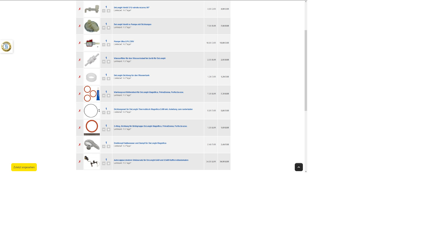

    Dazu habe ich eine kleine Beschreibung im Downloadbereich abgelegt (Sound Design an einer DeLonghi 4500). Vielleicht hilft es ja.
    Da hier die direkten Links zu den Bauteilen nicht mehr zu funktionieren scheinen habe ich in der Beschreibung die Bestell Nr. der benötigten Teile mit angegeben.
    gerade ist die EDIT vorbei gekommen :)
    Das leichte Pfeifen das hier schon beschrieben wurde ist bei mir auch aufgetaucht. Scheint also an dem neuen Ventil zu liegen.
    Ist aber nicht weiter störend.
    nochmal EDIT
    nach 2-3 Probeläufen und Heißwasserbezug ist das Pfeifen wieder weg.

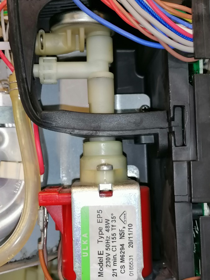

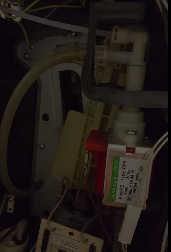

    hallo,
    ich stell mich mal vor, da ich nicht weiss ob ich es schon gemacht habe. ich heiße herbert bin 45 und weiss wo die umschalttaste ist :P . im normalen leben bin ich inder maschinenbautechniker und habe , da in der arbeit geistig nicht gefordert eine unheimliche bastelwut.
    meiner alten saeco vienna hab ich auch manieren beígebracht und leider ist sie dann nach vielen tassen verstorben. naja meine mir angetraute wollte auch eine neue kva haben. das wurde eine delonghi esam 5600. im geschäft hat mich die voll überzeugt..... naja logisch sehr grosser raum viele schachteln blablabla. gekauft, aufgestellt und 8o
    das soll leise sein??
    ich wollte ja noch bis garantieende abwarten, aber jetz langst dann doch.

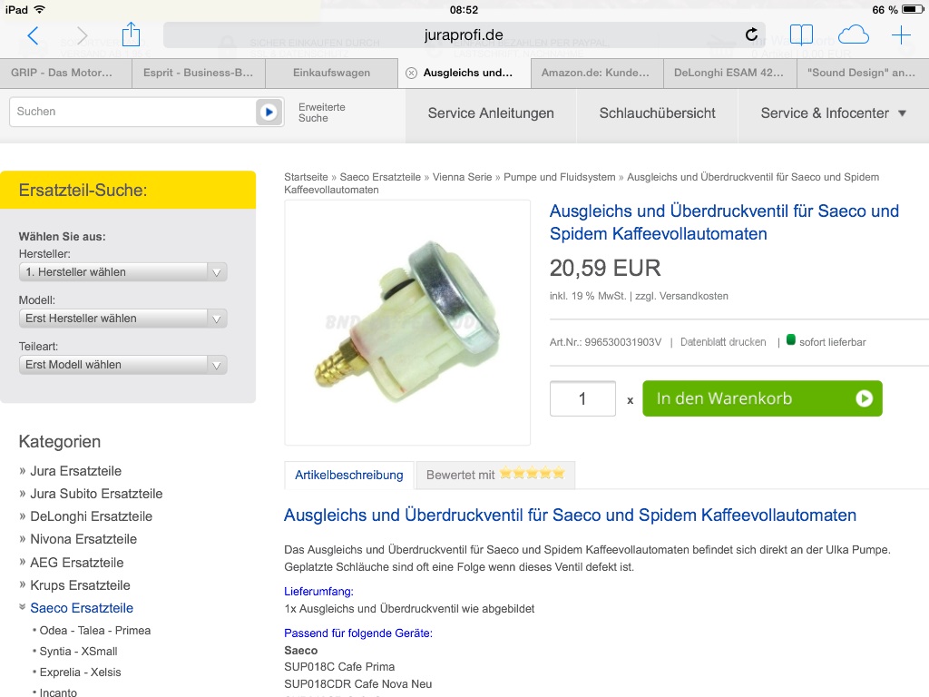

    nun habe ich die bitte, mir eine bezugsquelle incl bestellnr für die pumpe und oder der membranregler zugeben, da bekanntlich der lärm an der quelle eleminiert werden soll. desweiteren habe ich vor mit karosseriekleber in den seitenwänden v2a-blech einzukleben, da masse ruhe bringt.
    es ist jetzt eine ulka-pumpe model e typ ep5 verbaut.
    vielen dank im vorraus
    PS: wo soll man das txt entfernen können? am pc bin ich völlig leidenschaftslos :aua:
    gruß
    herbert
    https://www.kaffee-welt.net/index.php?page=DatabaseItem&id=35
