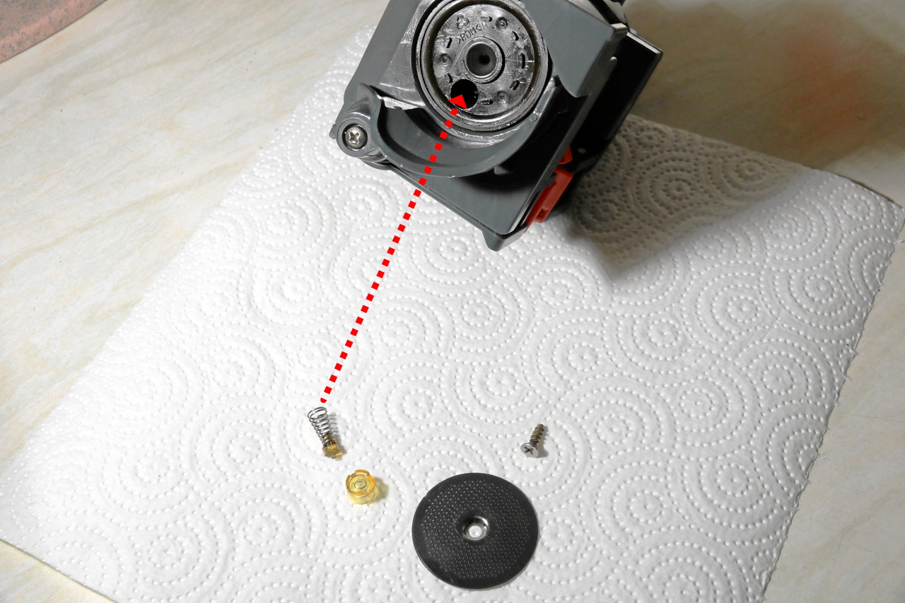

    Hallo ihr Lieben :),
    ich verzweifle gerade an mir selbst. Habe nun schon mehrer DeLonghi ESAM3000 und 3200 auseinander genommen und revidiert, repariert ect.
    Nun ist dieses Teil im Waschbecken übrig geblieben und ich kann mir einfach nicht vorstellen, wo dieses hinkommt.
    Da ich nur den Brühkolben und die Brühgruppe zerlegt habe, kann es meiner Meinung nach nur davon kommen. Farblich würde es zum Brühkolben passen, ich finde aber beim besten will nicht wo :1f622: :1f622: :1f622: .
    Bitte helft mir :)

    Cremaventil unter dem Sieb vom Brühkolben.
    Aber da ist auch noch eine Feder mit dem eigentlichen Ventil enthalten.

    Könntest du mir ein Bild davon zeigen? Es passt auch in kein Loch rein.

    Vielen Dank, hab es gefunden. Nur leider ist keine Feder dabei. Ist diese zwingend notwendig?

    Klar, denn nur mit Feder funktioniert das Ventil.

    Dankeschön, also muss ich das bestellen :)

    Hallo, hier ein Bild von dem Cremaventil.
