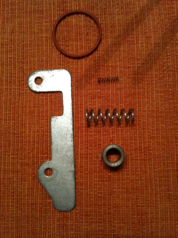

    Da es sich um die ältere EAM-Modellreihe handelt würde ich auch noch unbedingt den Raccord am Thermoblock prüfen: Undichter Thermoblock EAM Modelle - Raccorddichtungstausch

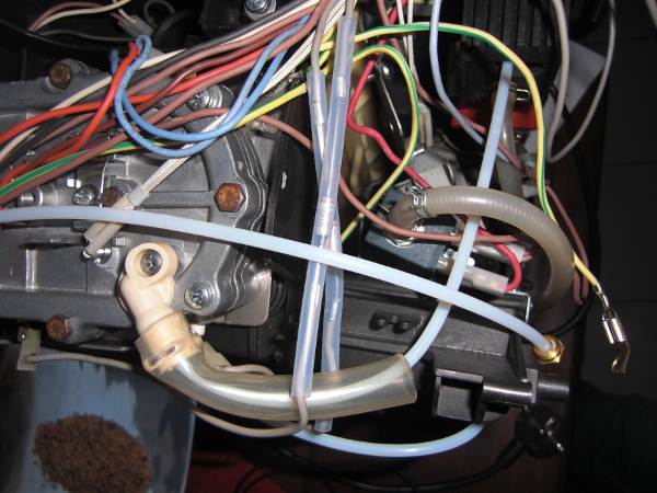

    So ich habe jetzt einen Widerstandsmesser habe auch das Gerät soweit aufgeschraubt.
    Leider finde ich ausser der Lage des Thermoblocks keine Anleitung oder sonstiges wie ich vorgehen soll und wenn ich es so versuche wie ich es mir dachte, kann ich keinen Wert entnehmen, weil er hin und herschwankt zwischen -120 Ohm und +140 Ohm.

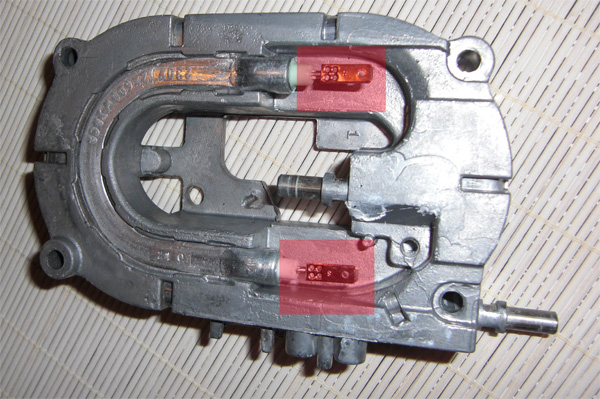

  • Also an den nach außen Zeigenden beiden klemmen am Thermoblock ( also zum Gehäuse zeigend) habe ich einen Widerstand von 54 Ohm. Wenn es das ist was du meinst, dann habe ich das glaube ich soweit hingekriegt zu haben.
    An der Heizung bzw. an den Klemmen auch fast derselbe Widerstand ~55 Ohm. Ein Gerät um den Durchlauf zu Messen hätte mich fast das 5 fache gekostet..

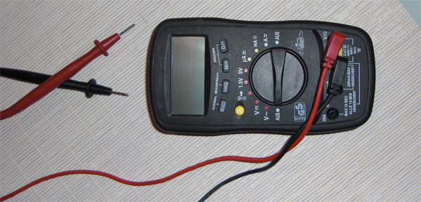

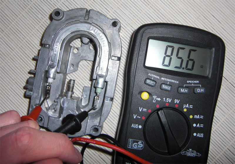

    Ich verstehe immer noch nicht, was Du für Messspitzen kaufen möchtest, um die Durchgangsprüfung surchzuführen. Am Multimeter sind doch welche vorhanden, anbei ein Bild meines billig (14,99) Multimeters, das zwar kein ultra genaues Messintrument darstellt, aber für die groben Zwecke an Kaffeemaschinen vollkommen ausreichend ist:
    Da sieht man, dass selbst dieses Gerät geeignete Messpitzen hat. Bei der Durchgangsprüfung gibt es einen Piepton, der signalisiert, dass das zu messende Bauteil elektrisch leitend ist, also Durchgang hat. Schau mal in die BDA Deines Messgerätes, wie man damit eine solche Durchgangsprüfung durchführt. Ich kann mir nicht vorstellen, dass Dein 50€ Gerät das nicht auch kann.

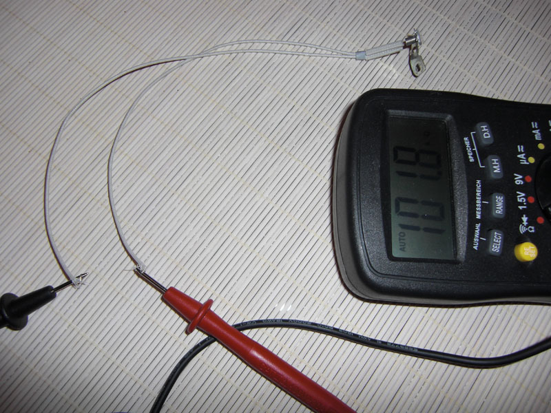

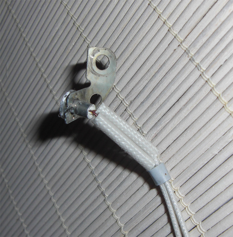

    Und so sieht das Bauteil aus, das Du auf Druchgang prüfen musst:
    Das ist die Übertemperatursicherung, oder auch Schmelzsicherung, da im Inneren ein Draht bei 192°C einfach durchschmilzt und somit den Stromkreis der Thermoblockheizung unterbricht, um eine Überhitzung derselben zu verhindern. Am Thermoblock sind 2 Schmelzsicherungen nebeneinander in einem Kunsstoffschlauch seitlich (zum Gehäuse hin) montiert.

    Bist Du sicher, dass Du das Richtige gemessen hast? Der Widerstand der Temperatursensoren sollte um die 120kOhm betragen, der Widerstand ist nur geringer, wenn diese heiß sind, oder eben kaputt. So sieht der Sensor des Thermoblocks aus:
    Das Messen geht am Besten , wenn man die Kontakte von der Platine abzieht und dann an den Kabelschuhen die Messpitzen ansetzt. Als Beispiel habe ich mal einen Demontierten Sensor gemessen, bei dem die Kabel beschädigt waren. Bitte nicht einfach durchschneiden, wie ich es gemacht habe :1f609:

    Ok, ein wenig zu den Begrifflichkeiten: Thermoblock ist das große Ding, direkt oben, das ist richtig. Darin eingesetzt sind 2 U-förmige Heizungen, hier zum Beispiel ein komplett von allen anderen Bauteilen befreiter ESAM-Thermoblock, der Deiner Maschine sieht etwas anders aus (EAM-Modell):
    Das, was Du Heizung nennst, ist der Dampfgenerator, der auch eine Heizung eingebaut hat. Kaffeereste kann es daran übrigens nicht geben, da dadruch kein Kaffee, oder Kaffeewasser fließt. Der Wert von 55Ohm ist aber schon mal richtig. Anbei zwei Bilder des Fluidsystems, da kannst Du sehen, wie das Wasser seinen Weg nimmt, entweder bei Kaffeebezug, oder bei Dampf-/Heißwasserbezug:
    Als Beispiel noch mal ein Bild, wie man den Thermoblock misst. Dampfgenerator an den gleichen Kontaktfahnen:

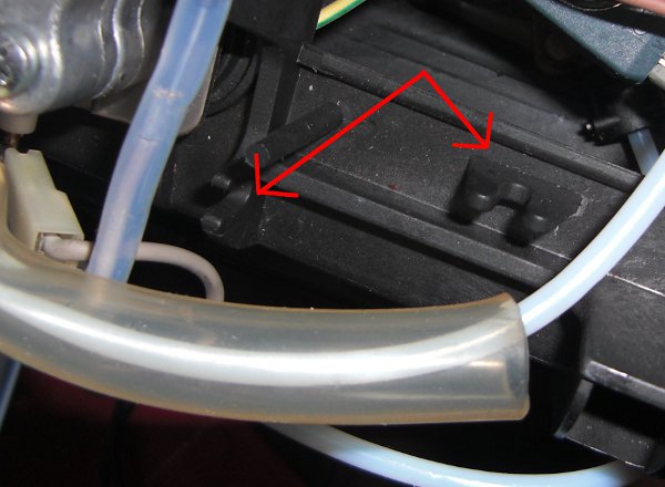

    DerDaniel schrieb:
    Direkt darunter befindet sich dann der Flowmeter, dessen Stecker richtig stark verkrustet und verkalkt war,
    das " denke ich mal " dadurch der eine Pol Korrodiert sprich weggerostet ist. Ein kleines stück dieses Pol´s hing auch noch im Stecker.
    Das Flowmeter muss getauscht werden und eigentlich dann auch der Stecker, aber den gibt es glaube ich nicht als Ersatz, bzw. müsste man mal schauen, wo man den herbekommen kann. Das das Flowmeter in einem solchen zustand ist, signalisiert eigentlich, dass die Maschine schon beim Verkauf defekt war. Das erklärt auch die Meldung "zu fein gemahlen". Das war kein quer sitzender Kalkbrocken, sondern das nicht funktionierende Flowmeter. Dadurch, dass es defekt ist, erkennt die Maschine keinen Wasserfluss mehr und gibt die Meldung "zu fein gemahlen" aus (Das soll den Nutzer darauf hinweisen, dass das Pulver zu fein gemahlen ist und die Brühsiebe verstopft). Damit haben wir den Verkäufer überführt :1f642:

    Den Dichtungsring den du mir empfohlen hast ist der einzige Ring in der ganzen Maschine der neu war ,alle anderen sind zwar auch nicht kaputt aber man sieht das sie schon ein wenig hinter sich haben...

    Also der Thermoblock hat jetzt (auseinandergebaut, Entkalkt und Gereinigt) einen Widerstand von 51,4 Ohm .
    Bei der Schmelzsicherung habe ich Genau 1 Ohm raus wenn ich beide Messspitzen auf das "gehäuse" des Drahtes in der Mitte halte und 0,4 Ohm wenn ich an den kleinen klemmen links und rechts von dem Draht messe.
    So und bei den Sensoren habe ich jeweils beim Sensor des thermoblocks 1 Ohm heraus und beim Sensor für die Dampfheizung das gleiche auch 1 . Kann es sein das ich weil bei meinem Stecker (siehe Bild) nur 2 bzw. 4 kleine Löcher zum herankommen sind. Muss ich, und zwar nicht wie bei dir abscheniden ,aber die Kabel aus der Klemme ziehen oder müsste es eigentich durch die Löcher gehen ?? Wenn es so gehen müsste wie ich es gemacht habe dann wie gesagt beide Sensoren haben keinen Widestand.

  • Hi
    wie gesagt, Bauteile müssen immer wenigstens auf einer Seite aus dem Stromkreis getrennt werden, bevor man den Wiederstand misst. Ansonsten misst man nicht den Wiederstand des Bauteiles, sondern eines unbekannten Teiles des Gesamtstromkreises. Und das lässt keine Rückschlüsse auf das Bauteil zu.
    Die Schmelzsicherungen hast Du herausgetrennt und gemessen mit bis zu 1 Ohm, also haben sie Durchgang und sind in Ordnung.
    Bei den Thermofühlern hast Du im eingebauten Zustand gemessen und somit kein gescheites Ergebnis bekommen. Hier musst Du nochmal ran und die Teile wenigstens einseitig trennen und nochmal messen. Von Anschluss zu Anschluss, nicht irgendwo auf einem "Gehäuse". hth.
    Ach so, der Stecker. Wenn Du ihn ein bisschen sauber bekommst, kannst Du ihn nach dem Aufstecken auf das neue Bauteil mit Plastikspray aus dem Elektronikbedarf versiegeln. Ein nicht leitender Kunststofflack tut es auch.

  • Hi
    ich kenne nicht das Multimeter, daß Du benutzt, und auch nicht Deinen Wissensstand, was den Umgang damit angeht.
    Es kann sein, daß es für Wiederstandsmessungen mehrere Messbereiche hat. Meines hat z.B. <200; <2K(2000 Ohm), <20K; <200K; <2M(2.000.000 Ohm); <20M; <2000M.
    Für die Messung der Heizungen mit ihrem zu erwartenden Wiederstand um 50 Ohm wäre in dem Fall der Messbereich <200 richtig gewesen und bringt die genauest mögliche Anzeige.
    Messe ich dann aber mit dem gleichen Messbereich den Thermofühler, erscheint links im Display eine 1. Das bedeutet nicht, daß der Wiederstand 1 Ohm ist, sondern lediglich, daß er größer ist als der Messbereich. Also über 200 Ohm bis unendlich bzw. kein Durchgang.
    Messe ich dann mit dem richtigen Messbereich, in meinem Falle <200K, bekomme ich auch einen gescheiten Messwert.
    Sollte dagegen der Messbereich gestimmt haben- es gibt auch Messgeräte, die diesen automatisch wählen- dann ist der Thermofühler wohl defekt. :mpf:
