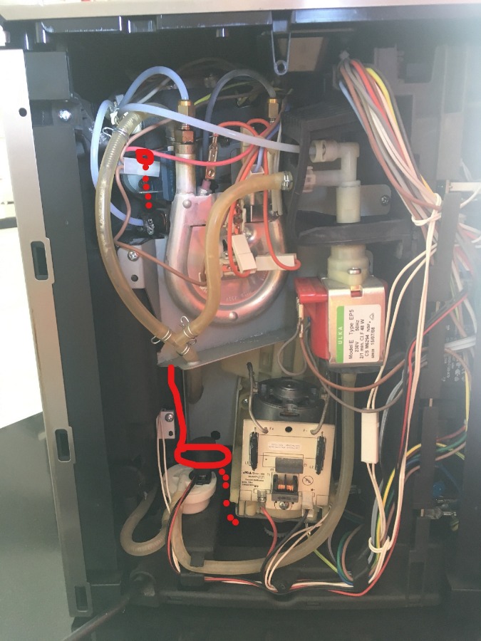

    Hallo!
    Unter meiner PrimaDonna 6600, gekauft Ende 2009, tritt seit ein paar Wochen Wasser unter der Maschine aus. Habe heute die Verkleidung abgenommen und festgestellt, dass das Wasser oben links von einer Schraube runtertropft und dann die Seitenwand bis zum Boden runterläuft.
    Es sind recht große Pfützen, die schon Flecken auf der (Granit-) Küchenplatte hinterlassen haben.
    Wo könnte das Problem liegen? Durch das Forum/Google bin ich nicht schlauer geworden, obwohl es öfters vorkommen soll.
    Falls Bilder gewünscht sind, kann ich das gerne nachreichen.
    Besser wäre das.

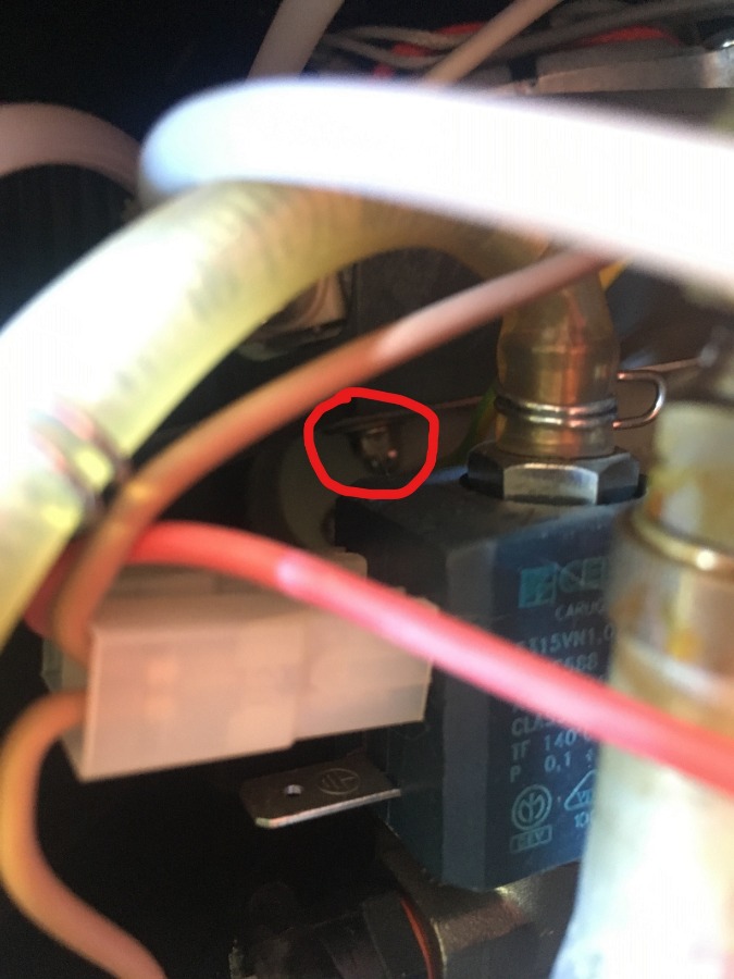

    Es ist die Schraube hinter dem Magnetventil (?)

    Gestern habe ich die Maschine entkalkt und einmal noch das Reinigungsprogramm durchlaufen lassen. Währenddessen hat es, wenn die Maschine "gepumpt" hat, immer wieder ordentlich von der Schraube runter getropft.

    Leider auf dem Handy nicht gut zu erkennen, aber es sollte die Schraube vom Thermoblock sein. Also erstmal Thermoblock ausbauen.
