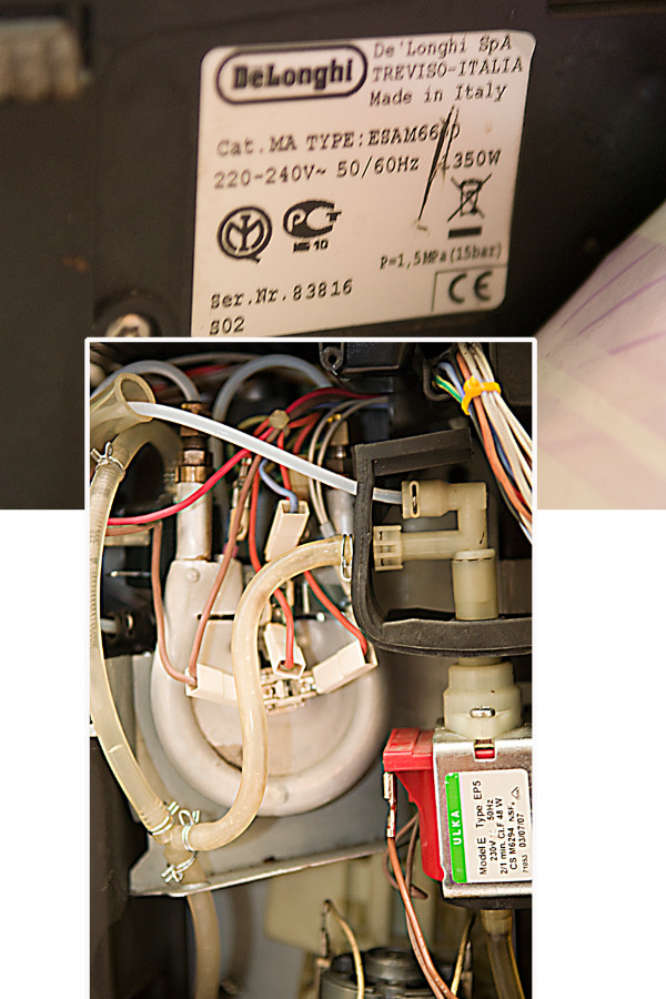

    Danke für deine Geduld. Ich habe ein Foto vom Typenschild. Die dritte ziffer ist leider angekratzt. Ein Bild von der Rückseite ist auch dabei.
    Liebe Grüsse. Branda

    Gregor hat Recht, die 6600. Geh mal in den Testmodus und kontrolliere die beiden Magnetventile, ob sie bei Ansteuerung klacken.

    Hallo ihr Lieben, habe mir den "Testmodus" aus dem Netz für die 6600 rausgesucht und siehe da, das Magnetventil EV1 reagiert nicht. Hat jemand einen Link, wo ich das beziehen kann, mit Versandmöglichkeit ins Ausland?
