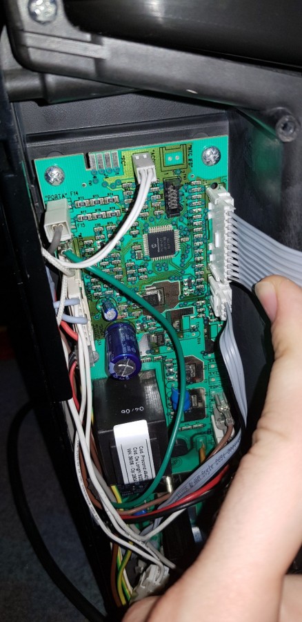

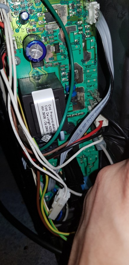

    maze: ich habe die seitliche Abdeckung geöffnet und gesehen, dass an den Seitenwänden so etwas wie kondensierte Feuchtigkeit ist. Manche Steckverbindungen und Schläuche sehen schon sehr alt bzw. brüchig aus.
  • Andre1994
    19
    • 21. Mai 2018 um 19:54
    • #15
    Hier sieht man die Leistungsplatine(?)
    Ich kann mich garnicht bei euch genug bedanken :) Das mit den Daumen wusste ich nicht.

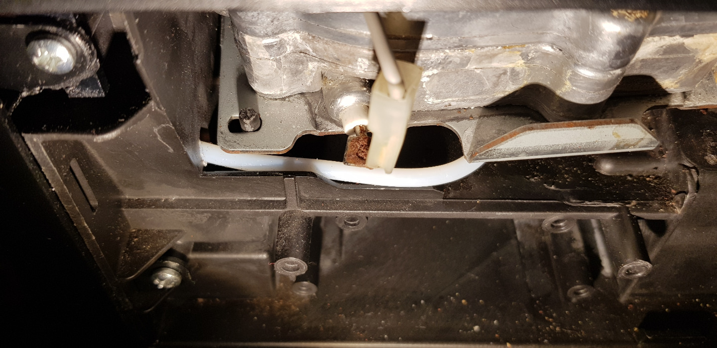

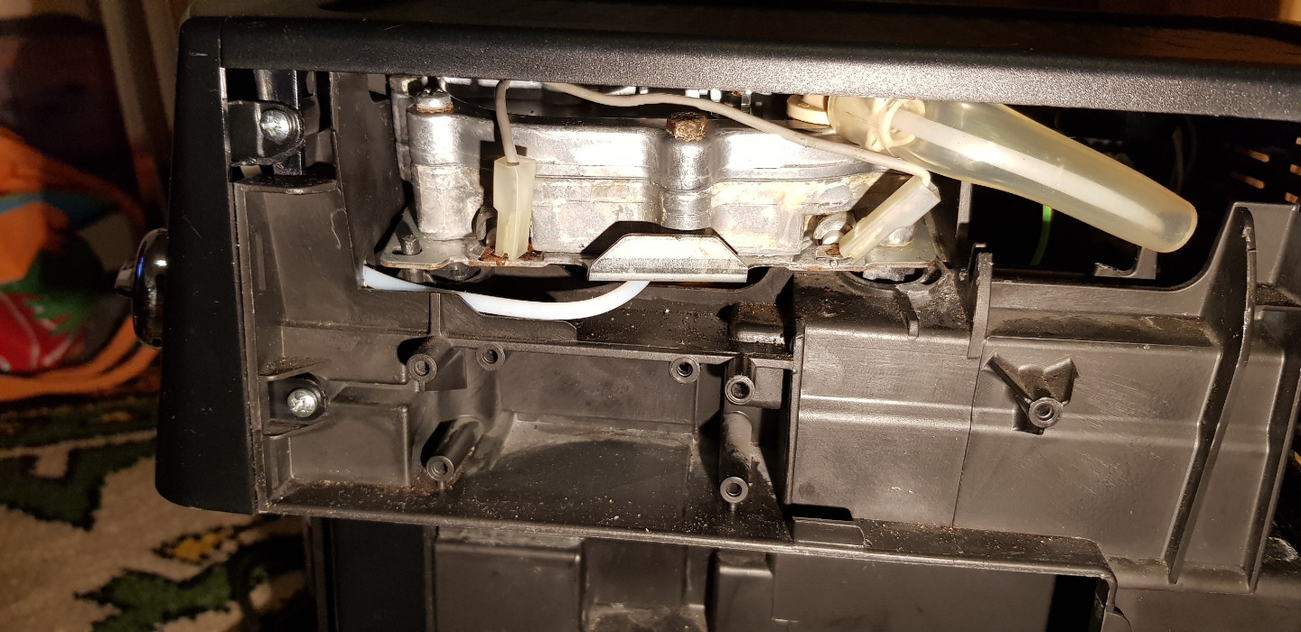

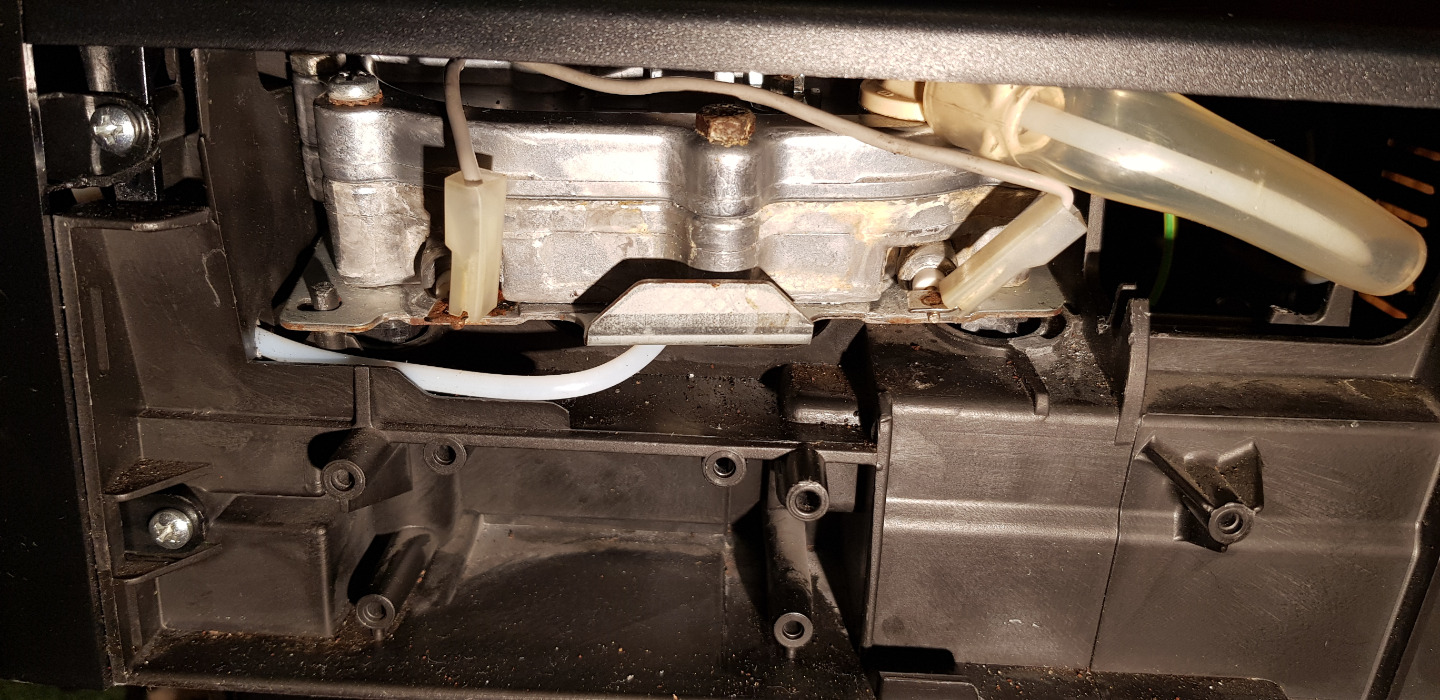

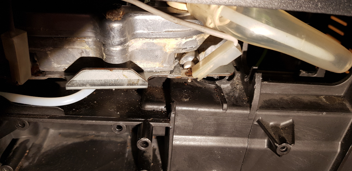

    Mach mal Bilder von der Heizung.

    Alles total verrostet?

    Hallo da weiset wo das Wasser rauskommt, das dein FI Fallen lässt, wahrscheinlich gehen 1-3 Bezüge und dann wird es zu Feucht, ich würde als erstes durchmessen, wenn der Widerstand noch passt neue Dichtungen einsetzen und Kontakte schrubben oder gleich einen neuen Thermoblock und ein Dichtungsset biste bei circa 30-35 Euroten und hoffen das deine LP nichts abbekommen hat mfg bio
