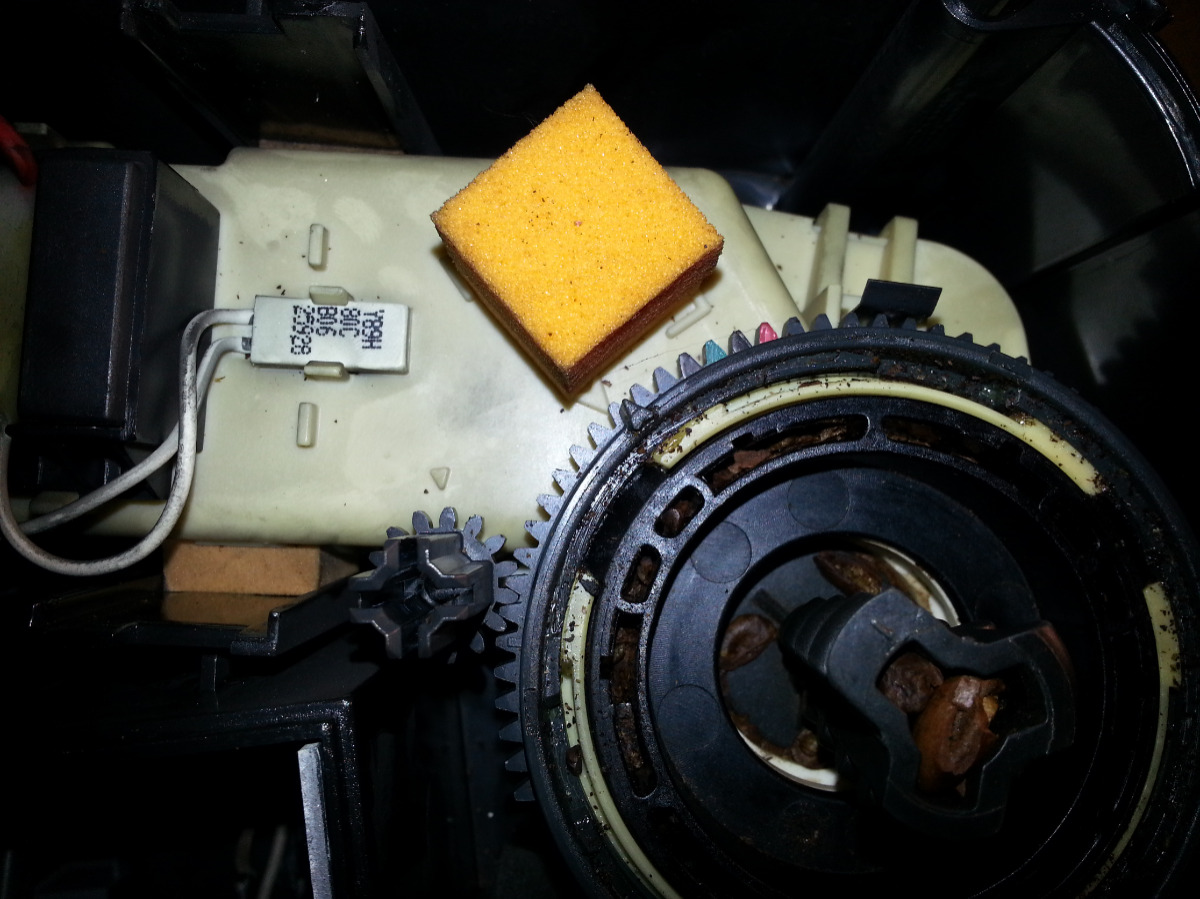

    Ich habe gerade eine Bosch Vero Cafe Latte TES50351DE/04 hier. Der Kaffee lief langsam aus dem Auslauf.
    Also den Auslauf ab gebaut und gereinigt. Kam da ein Dreck raus :1f632:
    Die Brühgruppe ebenfalls komplett zerlegt und mit neuen Dichtungen zusammen gebaut.
    Zwei mal entkalkt,da im Tank sehr viel Kalk zu sehen war.

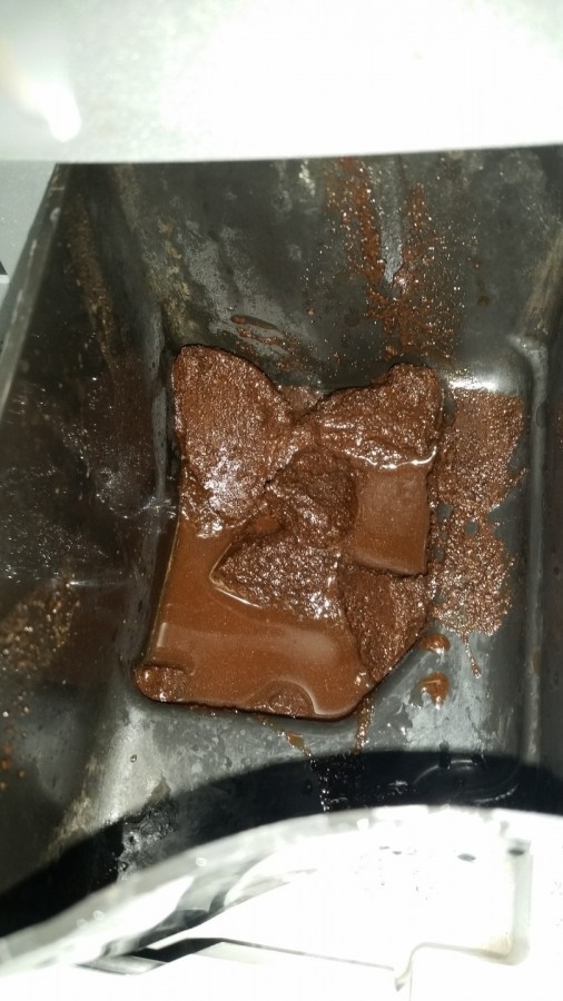

    Jetzt beim Test ist mir aufgefallen,dass der Trester total nass ist und während des Brühvorgangs die Pumpe mal lauter und wieder leiser wird. Kenne ich von den Jura's so nicht. Es wird keine Luft gezogen oder so und an der BG läuft auch nichts vorbei.
    Die Maschine hat ca. 6000 Bezüge, Mahlwerk steht auf Grundeinstellung.

    Moin, sieht mir sehr nach zu fein gemahlen aus ! Stell das Mahlwerk mal etwas gröber ein.
    Wenn der gemahlene Kaffee zu fein ist, kommt die Pumpe nicht gegen an.

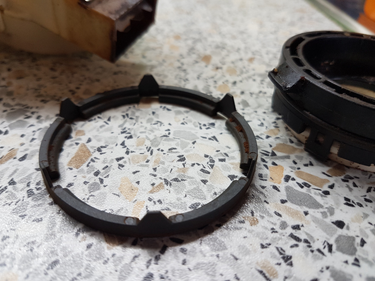

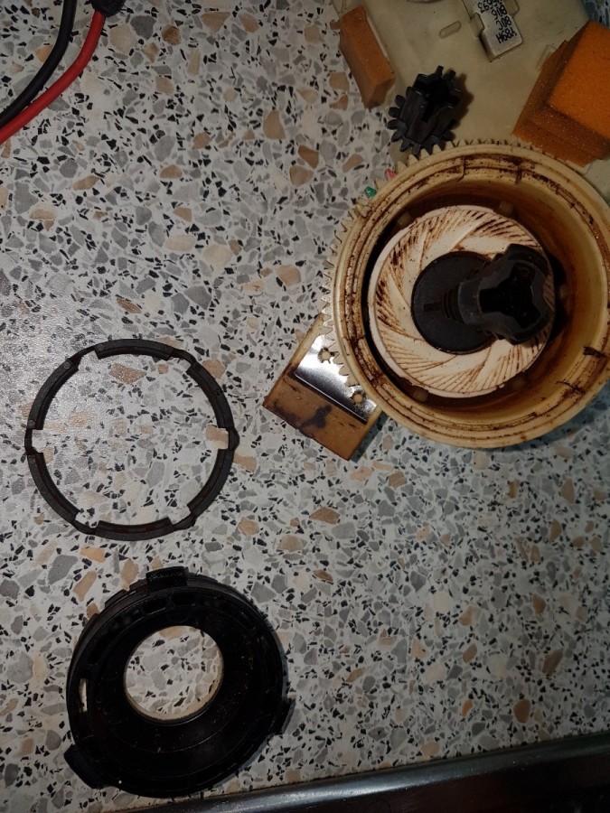

    Hat nichts gebracht.
    Wenn man die Mahlsteine raus nimmt, wie gehört das wierder zusammen ?
    Innen ist ein Ring, der eigentlich nur in eine Richtung rein passt, oder liege ich da falsch !?
    Der obere Mahlring passt nur in eine Richtung, da eine Nase größer ist. Grundstellung sollte sein, wenn beide Pfeile übereinander stehen.

    Der dünne Ring gehört unter die Mahlscheibe, wird so leicht zusammen gesteckt. Mit den Nasen nach oben.
    Beim zu drehen des Mahlwerks darauf achten, das der Verstellring richtig geöffnet ist und das der Mahlring
    gerade aufliegt.

    • 24. Mai 2018 um 22:31
    Ok, hab ich dann richtig zusammen gebaut. Danke.
