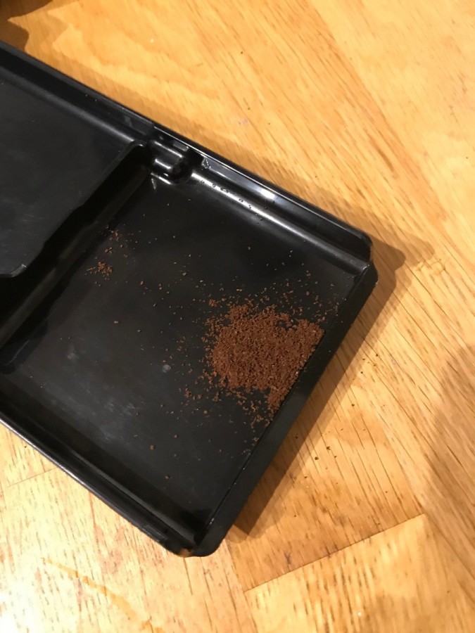

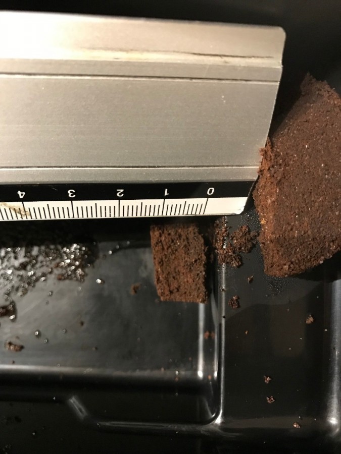

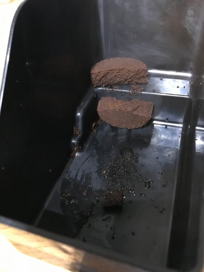

    • 4. November 2018 um 21:54
    So, kann sonst sowieso nicht schlafen :D
    Reset über den Testmodus durchgeführt.
    Tresterbehälter gereinigt und getrocknet.
    Normaler Kaffee, normale Stärke, Mahlgrad 3 von 7
    Mahlzeit: 8 Sekunden
    Presszeit: 7 Sekunden
    Brühdauer: 24 Sekunden
    Wasser im Tresterbehälter und Pulver auf der Auffangschale, Bilder anbei.
