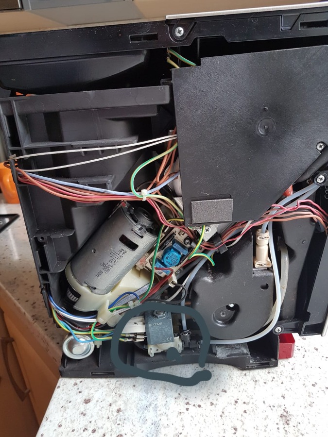

Bei mir war es das untere Magnetventil. Zuerst immer weniger Dampf und kein Milchschaum, zum Schluss brummte es,
es baute sich Druck auf und dann flog der Milchbehälter von der Kupplung- Kuplung hatte ich vorher gewechselt, ohne Erfolg.

Also das unten in der mitte?
Ich glaube das wars, ein Schlauch muss zur Dampfheizung gehen.
siehe Wasserlaufplan. -
Wenn ich den wasserlauf richtig interpretier, kann es nur das sein, (unteres Magnetventil links) weil heisswasserbezug geht ja problemlos.
Ps wie ist das mit dem Thermostat.? Auch wechseln? Nicht das ich 10x das teil auf und zu mach -
Ja richtig, Heißwasser ging bei mir auch, deshalb blieb bei richtiger Überlegung nur das als Fehlerquelle übrig.

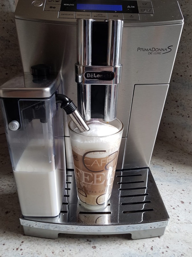

Yampydampy, unteres ventil getauscht, alles im Lack, danke nochmal @hans-hansen für den wasser-laufplan und zum anderen hilft auch die Schritt-für-Schritt - entkalkung.hier danke an @Kaffeechris Und noch n tipp von mir, statt dem teuren durgol - entkalker mit amidosulfon gibts das von . Firma Langguth "sr36

hast Du es nun hinbekommen? Wichtig ist auch, dass Du das vordere MV so eingebunden hast, dass der schwarze Punkt rechts ist, wenn Du frontal draufschaust. Andernfalls gibt es die von Dir beschriebenen Effekte.

Isses denn nich lecker?? :1f44d: :1f609: :1f601: :1f601: @hans-hansen
Sieht gut aus :1f600:
@hans-hansen, nur bei der reinigungstaste, da spackt er n bissl und zieht nochmal bissl milch, aber das is mir kneeedl, dampfdüse drauf nochmal 5 sek. Dampf und alles gut
