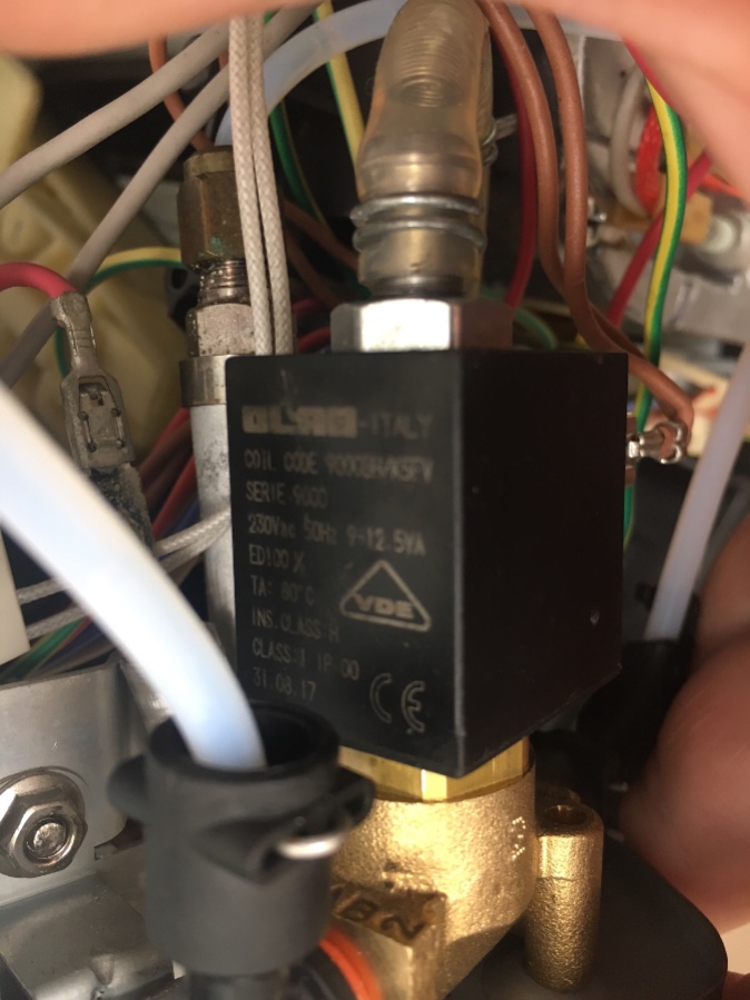

    • 21. Juli 2019 um 17:19
    Hilft dir das?

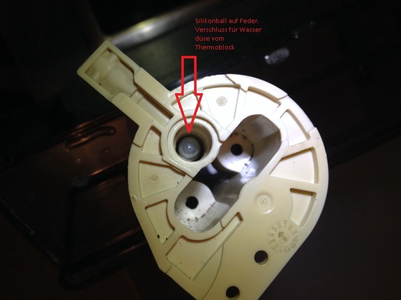

  • Pusche
    214
    2.159
    • 21. Juli 2019 um 17:58
    Hast du beim reinigen des Brühkolbens auch den Tropfstopp gereinigt?

  • kafffee-chris
    175
    1.211
    Interessengebiet
    • 21. Juli 2019 um 18:56
    Zitat von DrKaffee
    Hilft dir das?
    Dieses Ventil kommt nicht wirklich in ein DeLonghi Gerät !
    Hinten muss eins sitzen was 18 Bar hat !
    Link zum richtigen Ventil

  • DrKaffee
    5
    92
    Interessengebiet
    • 4. August 2019 um 15:59
    Hallo! Es lag wirklich an dem Ventil! Danke für die Hilfe!!!! :1f44d: :1f44d: :1f44d:
