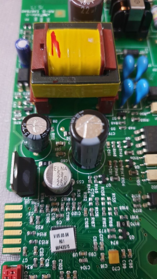

    Hallo, habe eine Saeco HD 8914 bei der das Display beim Kaffeebezug flackert. Ansonsten ist alles OK.
    Kaffee wird gemahlen, BG fährt zusammen, sobald die Pumpe läuft beginnt das Display (Hintergrundbeleuchtung) zu flackern. Es wird heller und dunkler.
    Wo kann man mit der Suche beginnen ?

    Sehr wahrscheinlich liegt es am Display selber.
    Da wird sich die Beleuchtung so langsam verabschieden.
    Irgendwann wird sie gar nicht mehr leuchten.
    Ein neues Display kostet um die 30€

    kleine Rückmeldung. Es lag nicht am Display, sondern an zwei Elkos die für die Spannungsversorgung zuständig sind. Die zwei Großen habe ich ausgewechselt, der Dritte mit SMD gelötet gehört auch dazu, aber mein SMD Lötkolben ist nicht daheim. Also erst mal die Zwei.
    Flackern ist weg.
    Gruß Michel
