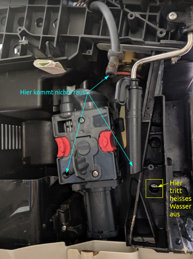

    Unsere ESAM3300 macht seit heute frueh leider weder Kaffee, noch heisses Wasser / Dampf. Gestern schien die Welt noch in Ordnung. Die Pumpe pumpt froehlich und all das schone heisse Wasser sammelt sich in der Auffangschale. Habe das Geraet aufgeschraubt um zu gucken wo das Wasser her kommt. Leider kann ich nicht sehen welcher Schlauch das ist, aber das Wasser tritt links neben dem Wasserbehaelter aus
    Woran mag das liegen?
    Danke!

    Hy, schau mal auf der Rückseite gehen 2 dicke Schläuche, einer von der Pumpe und einer vom Ventil zu einem Schlauch zusammen der in die Auffangschale führt, woher das Wasser kommt...
    Wenn es heisses ist, muss es vom Ventil kommen...

    Habe im Testmodus die Bruehgruppe nach oben gefahren und dann Wasser laufen lassen (Dampf-Taste). Das Wasser kommt vom Ventil.
    Ventil defekt? Wenn ja, kann das zerlegen?

    Habe das Ventil jetzt ausgebaut... kann man so durchpusten. Die Spule hat 2,35 KOhm, das scheint sich ja mit den Sollwerten zu decken. Das Ventil selber habe ich auch aufgemacht, allerdings kann ich bis auf die Feder nichts sehen was sich da bewegen soll (habe auch keine Ahnung davon). Verkalkt sieht mir das ganz und gar nicht aus. Kann man feststellen ob das Ventil ueberhaupt angesteuert wird?

    Schau dir auch den Schwarzen Schlauch vom ersten Bild, der vom oberen Brükolben kommt an, der muss frei sein...
